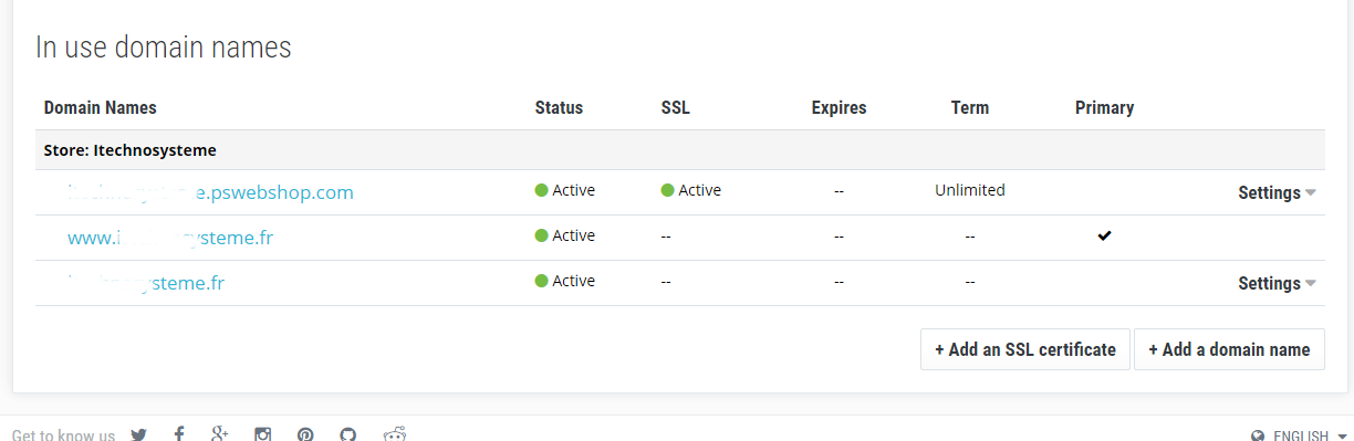

Pour plus d'aide merci d'indiquer votre nom de domaine et vérifier si vous avez mis comme sur l'image ci-dessous
Un nom de domaine est accroché à une seule adresse IP, si vous déclarez en même temps deux adresses IP pour le même domaine si toutefois c'est possible, il y a conflit.
Si vous avez mis en lieu et place de l'ancienne,  l'IP de votre compte Cloud chez votre registrar, votre domaine va sur le Cloud
504 Gateway Timeout Cette réponse est comme le code 408 (Request Time-out) sauf qu'ici, il s'agit d'une passerelle ou d'un mandataire qui se trouve en time-out   Soit c'est chez votre registrar que cela ne répond pas ou chez prestashop, vous avez tous les points au vert et Actif ?  Comme sur l'image vous avez déclaré avec les www et sans les www ?
Chez votre registrar dans les DNS vous avez un www CNAME votrenomdedomaine ?

Voici en screen l'état de mes adresses IP chez mon registrar.
J'ai donc changé l'adresse IP de mon nom de domaine la-faune-exotique.fr initialement 109.234.160.21 en 37.59.161.30 comme indiqué sur le tutoriel  (Différent d'ailleurs de ce que vous me proposez, Oron)
Le www est en CNAME, j'en ai déduit qu'il "suivait" ce que faisait la-faune-exotique.fr et que rien n'était à toucher.
En revanche, tout le reste est configuré avec l'ancienne adresse IP pour le moment, mais je ne pense pas que cela soit gênant pour l'affichage du site, si ?
Tout est bien vert comme sur votre screen de mon côté.
Cordialement
Lien du screen (je ne suis pas autorisée à le poster a priori) : http://zupimages.net/viewer.php?id=16/12/k4lb.png

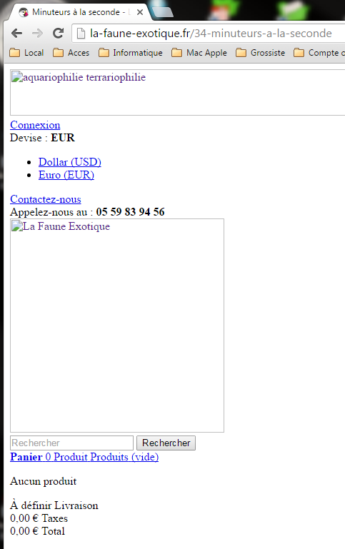

Bonjour,
Pour moi tout s'affiche correctement sur Google Chrome mais pas sur Internet Explorer.
Je suis allée dans SEO/URL mais je ne trouve pas "URL Rewriting".
Quel est le terme exact ? Est-ce un bouton ou du code à changer ?
J'ai désactivé/réactivé "URL Simplifiée" mais ça n'a pas l'air de marcher.
PS : Je précise que je suis en non redirection de l'URL canonique, sinon en 301 et 302 ça ne marche pas du tout.

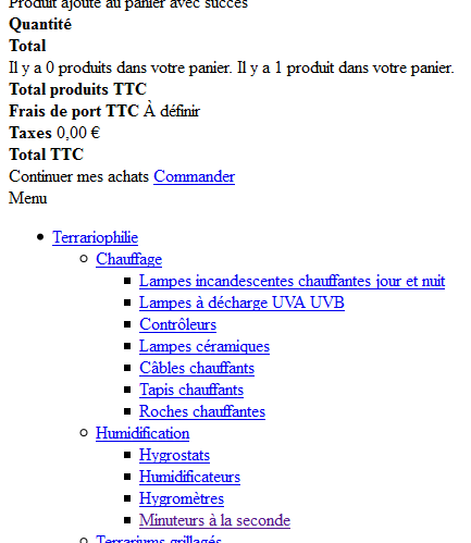

Bonjour
J'ai toujours sans css chrome ou firefox
Chrome
Firefox

Bonjour
Erreur constaté les url des CSS sont en https, si le cache smarty pour les feuilles de style est désactivé les CSS s'affiche, malgré le cache vidé dès qu'on active le cache smart
Dès qu'il est activé les CSS se remettent en https.
Les redirections 302 ou 301 ne fonctionnent pas Error many Connections, même en supprimant les cookies c'est le même problème.
Je ne sais pas si c'est à cause que le site a été activé en SSL et n'ayant pas d'autre SSL que celui de pswebshop.com si cela à mis quelque chose en l'air
