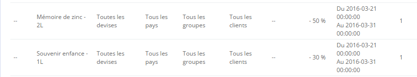

Le problème intervient lorsque nous souhaitons mettre en place des promos.
Après mise en place des prix spécifique
Pour certaines déclinaisons, nous souhaitons mettre en place des promos:
Les prix affiché dans la liste des produits sont de 0€ (pour les produits concernés par la promos).
Dans la fiche produit, le prix est correct.
Dans le panier, le prix est de 0€ … et du coup la facture aussi.
