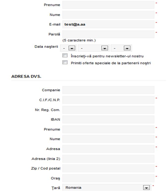

Va salut si va cer ajutorul intr-o mica problema....
Am reusit sa adauga campurile noi pe pagina de inregistrare ca in poza de mai jos
Problema este ca dupa completarea campurilor imi creaza un cont nou doar ca nu imi scrie informatiile pentru cui,recom,banca,iban in baza de date.... Cand ma duc din admin > clienti > adrese si dau editare imi apare ca in poza de mai jos
Bun.. Daca editez informatiile din admin acestea se scriu in baza de date dar nu in campul original.. ci mai adauga o linie practic (sper ca e corect) ca in imaginea de mai jos
Ma puteti ajuta? Daca este nevoie atasez si fisierele editate poate va dati seama de acolo unde gresesc... mentionez ca sunt incepator php/mysql.. :) Ca o mica recapitulare .. am reusit sa adaug campurile dar nu imi adauga informatiile cand incerc sa fac un cont nou ... din admin pot sa modific si sa adaug informatiile in campurile respective si se salveaza dar imi creaza o linie noua... nu le salveaza in linia originala... Sper ca s-a inteles ... am explicat cat am putut eu de bine :)
Va multumesc astept un raspuns!
