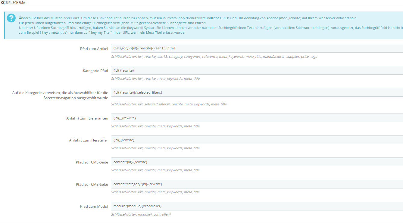

blankstore Posted March 23, 2016 Share Posted March 23, 2016 Ok, wo genau kann ich das testen? Bei mir ist unter Sprachen nur Deutsch drin. Die Entwickler vom Template meinten eben folgendes zu mir: Sie haben eine neue Nachricht: "Hi, The configurations in "URL-SCHEMA" have a problem, this is wrong. So some URL on the frontend don' work. It also cause your site to run slowly. You have to change it or restore to the default options. This is default options http://clip2net.com/clip/m453023/934de-clip-107kb.png Regards" Könnte es sein, dass ich meine rewrites einfach falsch oder fehlerhaft geändert habe? Hier mal ein Bild von den aktuellen rewrites: Link to comment Share on other sites More sharing options...
kulli Posted March 23, 2016 Share Posted March 23, 2016 Du hast scheinbar eine andere Prestashop-version oder benutzt ein URL-Modul ? Link to comment Share on other sites More sharing options...

blankstore Posted March 23, 2016 Share Posted March 23, 2016 Du hast scheinbar eine andere Prestashop-version oder benutzt ein URL-Modul ? Unbenannt.png Ja ich benutze ein URL Modul: Advanced URL v1.3.2 - von Vipcom Link: http://addons.prestashop.com/de/16928-advanced-url.html Könnte es wirklich daran liegen? Sieht das für euch komisch aus, was ich da geändert habe? Wollte lediglich schöne short URLs. Link to comment Share on other sites More sharing options...

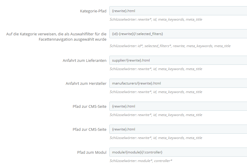

dusticelli Posted March 23, 2016 Author Share Posted March 23, 2016 @ blankstore hier mal meine rewrites kannst es ja mal damit probieren. Damit lief mein Shop auf Apache problemlos. Link to comment Share on other sites More sharing options...
blankstore Posted March 23, 2016 Share Posted March 23, 2016 @ blankstore hier mal meine rewrites screenshot-2016-03-23 18-23-33.png kannst es ja mal damit probieren. Damit lief mein Shop auf Apache problemlos. Vielen Dank, ich habe sie mir mal angeschaut. Sieht fast ähnlich aus, wie bei mir. Du hast halt hinten noch das ".html" dran. Das habe ich weggelassen. Mir ist aber folgendes aufgefallen. Momentan sieht die logout-URL so aus: https://www.blankstore.de/?mylogout= Wenn ich diese per Hand in folgende umtausche: https://www.blankstore.de/mein-konto/?mylogout= Bin ich ausgeloggt. Ich habe jetzt einfach mal in mein redirect Modul diesen redirect angelegt und schon funktioniert es! Ich weiß nicht, ob dass die eleganteste Lösung ist. Aber die Kunden können sich nun erstmal wieder abmelden. Was meint ihr dazu? Gruß, David Link to comment Share on other sites More sharing options...
dusticelli Posted March 23, 2016 Author Share Posted March 23, 2016 Na wenn's bei Dir damit klappt ist doch super. Bei mir geht das damit leider nicht.. 1 Link to comment Share on other sites More sharing options...
