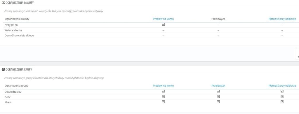

0 supervolt.pl Posted March 21, 2016 Author Share Posted March 21, 2016 Niestety bez zmian... W detailingcars.pl tak mam ustawione: http://images71.fotosik.pl/338/262eaeb03bd5c432med.jpg A w supervolt.pl tak: http://images72.fotosik.pl/338/d8fc84bb615f88c1med.jpg Link to comment Share on other sites More sharing options...

0 presta.show Posted March 21, 2016 Share Posted March 21, 2016 Sprawdź czy moduły przelewy24 i cashondelivery masz w pełni skonfigurowane. Potem w supervolt.pl w Moduły > Płatność sprawdź ograniczenia walut, kraju i grupy. Link to comment Share on other sites More sharing options...

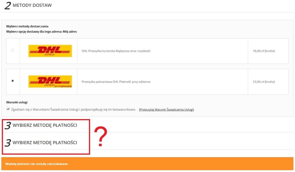

0 supervolt.pl Posted March 31, 2016 Author Share Posted March 31, 2016 W dodatku pojawia się podwójnie punkt 3 - WYBIERZ METODĘ PŁATNOŚCI Link to comment Share on other sites More sharing options...
0 presta.show Posted April 1, 2016 Share Posted April 1, 2016 Wybacz, że tak późno odpisuje. Tak jak wyżej napisałeś, dublowanie nagłówków oraz przy każdej zmianie sposobu dostawy przybywa jakiegoś dziwnego kodu html - szablon został prawdopodobnie źle zmodyfikowany. Spróbuj zmienić szablon i wtedy sprawdź czy działa. Link to comment Share on other sites More sharing options...

0 endriu107 Posted April 7, 2016 Share Posted April 7, 2016 Skoro tak to prawdopodobnie jakiś moduł coś nadpisuje i psuje cały wygląd, próbuj wyłączać wszystkie moduły po kolei i testuj. Wcześniej możesz włączyć tryb debugowania czy nie ma jakichś błędów. Link to comment Share on other sites More sharing options...
0 supervolt.pl Posted April 7, 2016 Author Share Posted April 7, 2016 Włączyłem to: i jest jakiś postęp, zaczęły się pokazywać opcje płatności...Będę kombinował dalej bo zniknęły też inne problemy, które zauważyłem gdy wszystko było włączone.Jak coś to będę pisał Pozdr Łukasz Link to comment Share on other sites More sharing options...
