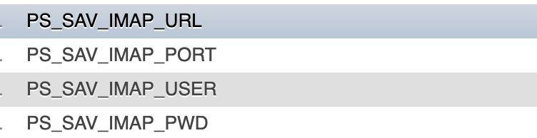

zubejan Posted May 21, 2016 Share Posted May 21, 2016 (edited) Ok. Found the way out of this. Go to your database. Select ps_configuration and find: PS_SAV_IMAP_URL PS_SAV_IMAP_PORT PS_SAV_IMAP_USER PS_SAV_IMAP_PWD Set all of them to NULL. Now my customer support is reachable again. I think my problem was that i entered ssl/tls settings while i don't have it enabled. When i entered non SSL data for my IMAP all works fine. Edited May 21, 2016 by zubejan (see edit history) 4 Link to comment Share on other sites More sharing options...

Jackobeast Posted April 13, 2020 Share Posted April 13, 2020 La pagina de servicio al cliente no carga: La solución mencionada ingresando a la base de datos funciona correctamente, este problema surge cuando ingresamos datos erroneos en los campos IMAP, la solución es tan sencilla como ingresar a la base de datos, buscar estos campos y ponerlos NULL o dejar el campo vacío. Buscar la tabla: ps_configuration Buscar estas líneas: PS_SAV_IMAP_URL PS_SAV_IMAP_PORT PS_SAV_IMAP_USER PS_SAV_IMAP_PWD Editar cada una y poner "value" Null o dejar vacío. Link to comment Share on other sites More sharing options...
fectous Posted May 2, 2020 Share Posted May 2, 2020 On 4/13/2020 at 11:36 PM, Jackobeast said: La pagina de servicio al cliente no carga: La solución mencionada ingresando a la base de datos funciona correctamente, este problema surge cuando ingresamos datos erroneos en los campos IMAP, la solución es tan sencilla como ingresar a la base de datos, buscar estos campos y ponerlos NULL o dejar el campo vacío. Buscar la tabla: ps_configuration Buscar estas líneas: PS_SAV_IMAP_URL PS_SAV_IMAP_PORT PS_SAV_IMAP_USER PS_SAV_IMAP_PWD Editar cada una y poner "value" Null o dejar vacío. Expand Confirmo que esta solución FUNCIONA para el problema de la página de Servicio al cliente cuando arroja un error de acceso. Coloqué los parámetros vacíos: update ps_configuration set value='' where name='PS_SAV_IMAP_URL'; update ps_configuration set value='' where name='PS_SAV_IMAP_PORT'; update ps_configuration set value='' where name='PS_SAV_IMAP_USER'; update ps_configuration set value='' where name='PS_SAV_IMAP_PWD'; Como solución de fondo recomiendo hacer la prueba de instalar el componente de IMAP corespondiente a su servidor web (Nginx o Apache) y verificar host, puerto, usuario y contraseña. Por algún motivo que desconozco Prestashop almacena esta información. Como dato de seguridad, la contraseña se almacena como texto plano, lo que me genera un poco de inquietud. En mi caso puse esos parámetros vacíos y se corrigió el problema de inmediato. Link to comment Share on other sites More sharing options...
