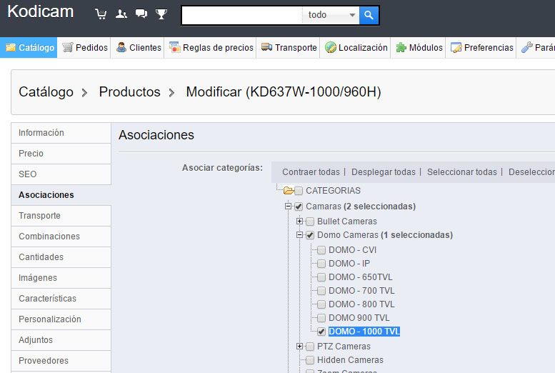

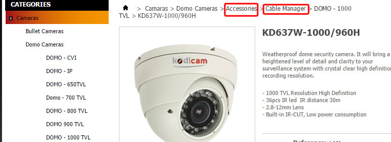

Angelx Posted March 18, 2016 Share Posted March 18, 2016 Hola amigos, gracias de antemanos a aquellos que puedan ayudar o toman de su tiempo para ver si pueden hacerlo. Estoy trabajando mi web: kodicam.com Acá encontré luego de un tiempo que aunque tengo un productos con sus respectivas asociaciones correctas marcadas cuando visito la pagina esta vinculándolo a otras categorías. Ejemplo: La siguiente cámara sus categorías correcta son son: Camaras> Domo Cameras> Domo-1000 TVL en la primera imagen verán cuales fueron seleccionadas. Si aprecian la segunda imagen verán como si estuviera en: Camaras> Domo Cameras> Accesories> Cable Manager> Domo-1000 TVL. Las 2 categorías en rojo pertenecen a otras categorías. Alguien sabe como arreglar eso? Link to comment Share on other sites More sharing options...
PrestashopTrackglobe Posted March 20, 2016 Share Posted March 20, 2016 Hola, Lo que comentas es algo que suele pasar cuando se importan los productos mediante algún módulo externo y no se regeneran correctamente unos parámetros de las categorías, por lo que habría que ejecutar la función: Category::regenerateEntityTree() y con eso solucionarías ese error en las migas de pan de las fichas de los productos. Un saludo. Link to comment Share on other sites More sharing options...
