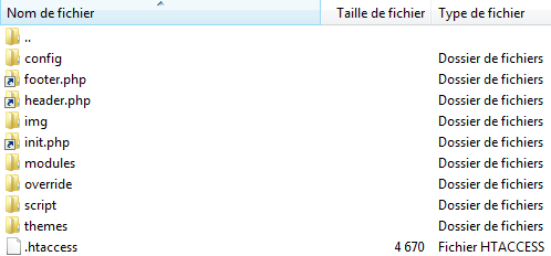

Oron Posted March 17, 2016 Share Posted March 17, 2016 Bonjour Vous allez sur le FTP, si vous n'avez pas de login FTP créez le dans votre compte prestashop cloud Puis installer filezilla ou autre logiciel de FTP Puis vous allez sur votre FTP et là normalement vous verrez un fichier .htaccess (attention avant le h il y a un point Vous l'éditez clic droit sur le fichier et Afficher/Éditer avec le bloc note et la ligne indiqué ci-dessous : setEnv HTTP_PS_MODE_DEV_ false à trueSi c'est un problème d'interprétation d'un fichier vous verrez un message d'erreur. Copier Coller au moins la 1ere ligne.Si le nom de votre dossier d'administration apparait remplacé le par des *****. Vous enregistrez puis confirmer que vous le changer sur le FTP, après vous allez sur votre site, s'il y a un message copier et coller ici. Link to comment Share on other sites More sharing options...
philippe g Posted March 17, 2016 Author Share Posted March 17, 2016 (edited) Merci pour votre réponse. J'ai ouvert le .htaccess, mais je n'ai pas compris la suite de vos explications. Voilà ce qui s'affiche entre les lignes que vous m'avez décrites: <IfModule mod_env.c> SetEnv HTTP_PS_HOST_MODE_ true SetEnv HTTP_PS_VERSION_ 1.6.0.14 SetEnv HTTP_PS_ROOT_DIR_ "/homez.106/pfr2232320/www/" SetEnv HTTP_PS_ONDEMAND_DIR_ "/core/www" setEnv HTTP_PS_MODE_DEV_ false </IfModule> EDIT: je pense avoir trouvé : La page le-bar-a-vape.com ne fonctionne pasle-bar-a-vape.com vous a redirigé à de trop nombreuses reprises. ERR_TOO_MANY_REDIRECTS Edited March 17, 2016 by philippe g (see edit history) Link to comment Share on other sites More sharing options...
