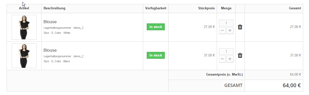

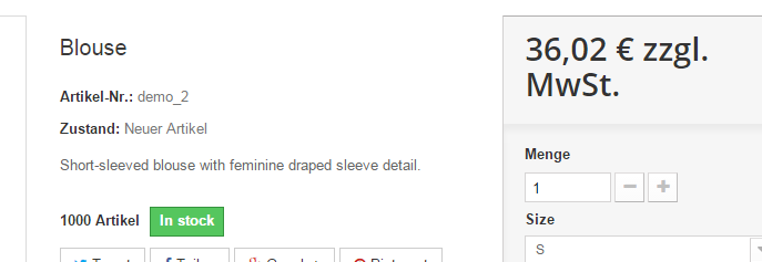

ble2k Posted March 16, 2016 Share Posted March 16, 2016 Hallo Zusammen, ich bin seit ein paar Tagen dabei das Prestashop System zu testen, habe die Version 1.6.1.4 installiert. Immer wenn ich bei den Varianten eine "Auswirkung auf den Preis" festlege, wird diese auf der Produktseite nicht richtig berechnet. Im Warenkorb jedoch richtig angezeigt. Bin Ratlos. Hab als Beispiel mal eine neue Testversion installiert. Der schwarze Artikel soll hier 10€ mehr kosten als der weiße. In der Artikelsicht wird nun 36.02€ ausgewiesen, im Warenkorb aber richtig 37.00€ wo liegt hier das Problem? http://ble2k.com/prestashop/index.php?id_product=2&controller=product&id_lang=2#/1-size-s/8-color-white Beste Grüße und Danke im Vorraus Link to comment Share on other sites More sharing options...
