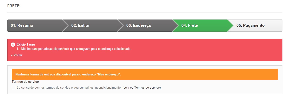

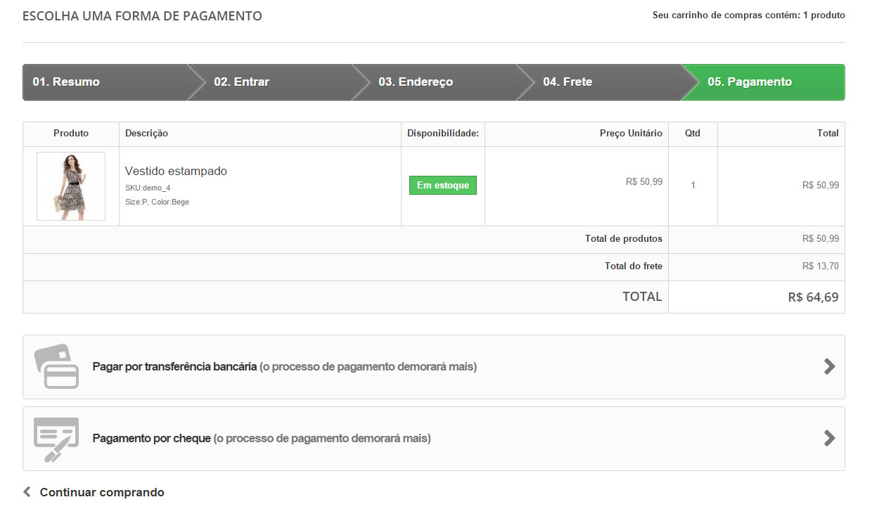

fokus Posted March 27, 2015 Author Share Posted March 27, 2015 Escolhi somente um produto e todos os valores aparecem corretos ... Mas quando clicko em transferencia para efetuar o pagamento ... acontece isto: valor sem frete.... E se aqui agora clicko em Outros métodos de pagamento ele deveria me volta para o resumo mantendo todos os valores e me permitir escolher outra forma ... Mas se reparares, o frete desapareceu .... Vide imagens fazendo o mesmo processo em minha loja. Tudo normal. Por favor veja obs que fiz na postagem anterior. Link to comment Share on other sites More sharing options...

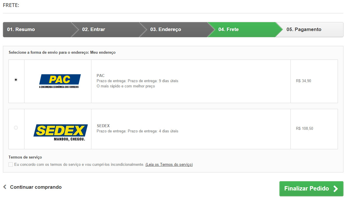

joaomag Posted March 27, 2015 Share Posted March 27, 2015 Vide imagens fazendo o mesmo processo em minha loja. Tudo normal. Por favor veja obs que fiz na postagem anterior. Obrigado por tão rápida resposta, Eu testei quer na vossa loja quer em outras lojas que tb possuimos e com o vosso FKlite instalado e está tudo normal ... Pedi a vossa ajuda, pois este site tem a ultima versão do prestashop 1.6.014 e a ultima versão vossa e me está a acontecer isto. Por descargo de consciência, ontem instalei do 0 uma loja nova com o template original e só adicionei o vosso módulo, o PagSeguro e um produto .... Só que aconteceu o mesmo ... Por isso entrei em contato, pois inicialmente até pensei ser algum problema de java ou algum código que estivesse com algum bug, mas após ter instalado uma do zero sem nada instalado e o problema persiste... então supus que seria necessário alguma configuração específica ou alguma alteração de um controller ou classe .... Grato Joao Link to comment Share on other sites More sharing options...
fokus Posted March 27, 2015 Author Share Posted March 27, 2015 Obrigado por tão rápida resposta, Eu testei quer na vossa loja quer em outras lojas que tb possuimos e com o vosso FKlite instalado e está tudo normal ... Pedi a vossa ajuda, pois este site tem a ultima versão do prestashop 1.6.014 e a ultima versão vossa e me está a acontecer isto. Por descargo de consciência, ontem instalei do 0 uma loja nova com o template original e só adicionei o vosso módulo, o PagSeguro e um produto .... Só que aconteceu o mesmo ... Por isso entrei em contato, pois inicialmente até pensei ser algum problema de java ou algum código que estivesse com algum bug, mas após ter instalado uma do zero sem nada instalado e o problema persiste... então supus que seria necessário alguma configuração específica ou alguma alteração de um controller ou classe .... Grato Joao As imagens do meu post anterior também são de uma loja 1.6.0.14 e a última versão do FKcorreios Lite. Você tem outras lojas funcionando ok nesse servidor de hospedagem? Você conferiu se os parâmetros do php do seu servidor estão de acordo com o exigido pelo Prestashop? Você habilitou as mensagens de erros do Prestashop? Você conseguiu verificar porque o produto id 99 está cadastrado com uma referência e é mostrada outra no carrinho? Você conseguiu verificar porque ao entrar em um Estado para edição e depois clicar em Cancelar ocorre erro? Para você não perder mais tempo tente instalar uma loja zerada em algum outro servidor onde você tenha alguma outra loja funcionando sem problemas. Boa sorte Link to comment Share on other sites More sharing options...
joaomag Posted March 27, 2015 Share Posted March 27, 2015 (edited) As imagens do meu post anterior também são de uma loja 1.6.0.14 e a última versão do FKcorreios Lite. Você tem outras lojas funcionando ok nesse servidor de hospedagem? Você conferiu se os parâmetros do php do seu servidor estão de acordo com o exigido pelo Prestashop? Você habilitou as mensagens de erros do Prestashop? Você conseguiu verificar porque o produto id 99 está cadastrado com uma referência e é mostrada outra no carrinho? Você conseguiu verificar porque ao entrar em um Estado para edição e depois clicar em Cancelar ocorre erro? Para você não perder mais tempo tente instalar uma loja zerada em algum outro servidor onde você tenha alguma outra loja funcionando sem problemas. Boa sorte O meu host tem de instalação base sempre o prestashop, mas mesmo assim para não haver duvidas baixei o arquivo e instalei manualmente ... As outras lojas estão neste mesmo host ... www.herbaforma.com.br www.firemodaalternativa.com.br e www.amoresexoboutique.com.br e todas elas estão ok!!! Penso que o que poderá ser é alguma incompatibilidade com esta nova versão do prestashop.. acabei de fazer uma nova instalação a unica coisa que adicionei foi os dados para a transferência e o vosso módulo ... http://www.catiaferrari.com.br/loja tenta fazer uma compra .... e verás que não calcula o frete ... Então não tem nada haver com a base de dados, que como te tinha garantido era uma instalção limpar e produtos adicionados manualmente ... Todas as ooutras nossas lojas v 1.6.09 ou 1.6.011 funcionam sem problemas com o vosso módulo ... Ativei os erros para poder ver o que poderá será .... obtive estes erros: Warning: Invalid argument supplied for foreach() in /home/forimage/public_html/catiaferrari/classes/Cart.php on line 2470 Warning: Invalid argument supplied for foreach() in /home/forimage/public_html/catiaferrari/classes/Cart.php on line 2535 Warning: Invalid argument supplied for foreach() in /home/forimage/public_html/catiaferrari/classes/Cart.php on line 2470 Warning: Invalid argument supplied for foreach() in /home/forimage/public_html/catiaferrari/classes/Cart.php on line 2535 Strict Standards: Declaration of Moip::validateOrder() should be compatible with that of PaymentModuleCore::validateOrder() in /home/forimage/public_html/catiaferrari/modules/moip/moip.php on line 10 O engraçado é que o único que dá erro que é o MOIP é o que está a funcionar ... Vou comparar este arquivo com o original para ver a razão deste erro Entretanto ativei na loja acabadinha de instalar e está com as seguintes mensagens de erro: Warning: Invalid argument supplied for foreach() in /home/forimage/public_html/catiaferrari/loja/classes/Cart.php on line 2470 Warning: Invalid argument supplied for foreach() in /home/forimage/public_html/catiaferrari/loja/classes/Cart.php on line 2535 Warning: Invalid argument supplied for foreach() in /home/forimage/public_html/catiaferrari/loja/classes/Cart.php on line 2470 Warning: Invalid argument supplied for foreach() in /home/forimage/public_html/catiaferrari/loja/classes/Cart.php on line 2535 Warning: Invalid argument supplied for foreach() in /home/forimage/public_html/catiaferrari/loja/classes/Cart.php on line 2470 Warning: Invalid argument supplied for foreach() in /home/forimage/public_html/catiaferrari/loja/classes/Cart.php on line 2535 Penso que o proble efetivamente deve estar neste módulo CART .. irei verificar o código e tentarei resolver. Podem verificar / Grato de novo Joao! Edited March 27, 2015 by joaomag (see edit history) Link to comment Share on other sites More sharing options...
joaomag Posted March 27, 2015 Share Posted March 27, 2015 (edited) Acabei de comparar 2 arquivos de versões diferentes ... e estão exatamente iguais .. Efetivamente é algo do Prestashop que deve estar com algum problema e não te haver com o FKCorreios .. o estranho é que este código é o mesmo nas versões anteiores .. conferi da 1.6.09 até á 1.6.014... Tentarei agora ver com a prestashop se eles me conseguem ajudar. Pessoal da FK .. Parabéns pela vossa disponibilidade. UM forte abraço e bons engócios! /** * Get the delivery option seleted, or if no delivery option was selected, the cheapest option for each address * @return array delivery option */ public function getDeliveryOption($default_country = null, $dontAutoSelectOptions = false, $use_cache = true) { static $cache = array(); $cache_id = (int)(is_object($default_country) ? $default_country->id : 0).'-'.(int)$dontAutoSelectOptions; if (isset($cache[$cache_id]) && $use_cache) return $cache[$cache_id]; $delivery_option_list = $this->getDeliveryOptionList($default_country); // The delivery option was selected if (isset($this->delivery_option) && $this->delivery_option != '') { $delivery_option = Tools::unSerialize($this->delivery_option); $validated = true; foreach ($delivery_option as $id_address => $key) if (!isset($delivery_option_list[$id_address][$key])) { $validated = false; break; } if ($validated) { $cache[$cache_id] = $delivery_option; return $delivery_option; } } if ($dontAutoSelectOptions) return false; // No delivery option selected or delivery option selected is not valid, get the better for all options $delivery_option = array(); foreach ($delivery_option_list as $id_address => $options) { foreach ($options as $key => $option) if (Configuration::get('PS_CARRIER_DEFAULT') == -1 && $option['is_best_price']) { $delivery_option[$id_address] = $key; break; } elseif (Configuration::get('PS_CARRIER_DEFAULT') == -2 && $option['is_best_grade']) { $delivery_option[$id_address] = $key; break; } elseif ($option['unique_carrier'] && in_array(Configuration::get('PS_CARRIER_DEFAULT'), array_keys($option['carrier_list']))) { $delivery_option[$id_address] = $key; break; } reset($options); if (!isset($delivery_option[$id_address])) $delivery_option[$id_address] = key($options); } $cache[$cache_id] = $delivery_option; return $delivery_option; } /** * Return shipping total for the cart * * @param array $delivery_option Array of the delivery option for each address * @param booleal $use_tax * @param Country $default_country * @return float Shipping total */ public function getTotalShippingCost($delivery_option = null, $use_tax = true, Country $default_country = null) { if(isset(Context::getContext()->cookie->id_country)) $default_country = new Country(Context::getContext()->cookie->id_country); if (is_null($delivery_option)) $delivery_option = $this->getDeliveryOption($default_country, false, false); $total_shipping = 0; $delivery_option_list = $this->getDeliveryOptionList($default_country); foreach ($delivery_option as $id_address => $key) { if (!isset($delivery_option_list[$id_address]) || !isset($delivery_option_list[$id_address][$key])) continue; if ($use_tax) $total_shipping += $delivery_option_list[$id_address][$key]['total_price_with_tax']; else $total_shipping += $delivery_option_list[$id_address][$key]['total_price_without_tax']; } return $total_shipping; } Edited March 27, 2015 by joaomag (see edit history) Link to comment Share on other sites More sharing options...

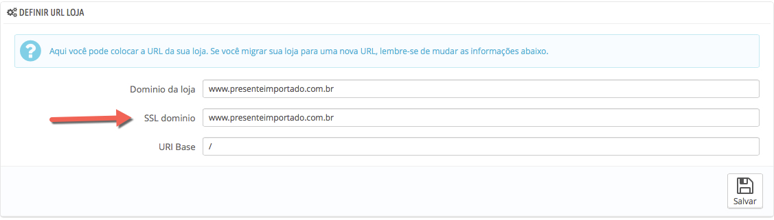

rodinei.nunes Posted April 17, 2015 Share Posted April 17, 2015 (edited) Após clicar em Calcular Frete veja a url que é chamada: https://https//www.presenteimportado.com.br/index.php?controller=product&id_product=8 Tenta desabilitar a url amigável e veja se vai ok. desativei a URL AMIGÁVEL e vários produto deram página 404 e não resolveu o problema Edited April 17, 2015 by rodinei.nunes (see edit history) Link to comment Share on other sites More sharing options...
fokus Posted April 17, 2015 Author Share Posted April 17, 2015 desativei a URL AMIGÁVEL e vários produto deram página 404 e não resolveu o problema Você está forçando SSL em todas as páginas no menu Preferências/Geral? Link to comment Share on other sites More sharing options...
rodinei.nunes Posted April 17, 2015 Share Posted April 17, 2015 Você está forçando SSL em todas as páginas no menu Preferências/Geral? Não Link to comment Share on other sites More sharing options...
Arte Combate Posted April 17, 2015 Share Posted April 17, 2015 Provavelmente é problema em seu servidor de hospedagem. Vide este post onde o Daniel responde a uma pergunta idêntica: https://www.prestashop.com/forums/topic/356725-fkcorreios-2014-lite-free/page-23?do=findComment&comment=2002036 Já estou em contato com o sservidor de hospedagem, mas como mostrei, no meu phpinfo() mostra que o SOAP Client e SOAP Server estão habilitados... Se alguém tiver alguma idéia do que pode estar acontecendo eu agradeço! Link to comment Share on other sites More sharing options...
Arte Combate Posted April 17, 2015 Share Posted April 17, 2015 Você registrou seu módulo? Mesmo sendo FREE vc tem que registrar OI Rodinei, Eu fiz a "compra" do módulo pelo site, fiz o download do arquivo e estou inserindo os dados de registro conforme arquivo PDF que recebi no final da compra. Existe algum outro procedimento de registro? Obrigado! Link to comment Share on other sites More sharing options...
rodinei.nunes Posted April 17, 2015 Share Posted April 17, 2015 (edited) fokus achei o defeito na em SSL domínio eu coloquei https://www.presenteimportado.com.br Voltei a colocar www.presenteimportado.com.br e voltou a funcionar. Como eu tenho SSL não deveria aceitar o https? Edited April 17, 2015 by rodinei.nunes (see edit history) Link to comment Share on other sites More sharing options...
rodinei.nunes Posted April 17, 2015 Share Posted April 17, 2015 OI Rodinei, Eu fiz a "compra" do módulo pelo site, fiz o download do arquivo e estou inserindo os dados de registro conforme arquivo PDF que recebi no final da compra. Existe algum outro procedimento de registro? Obrigado! Se você já fez esse procedimento como na foto, e não deu certo, tem que pedir a ajuda a Fokus Link to comment Share on other sites More sharing options...
fokus Posted April 17, 2015 Author Share Posted April 17, 2015 fokus achei o defeito na em SSL domínio eu coloquei https://www.presenteimportado.com.br Voltei a colocar www.presenteimportado.com.br e voltou a funcionar. Como eu tenho SSL não deveria aceitar o https? definir.jpg Em SEO/URL deve ficar sem https, este é colocado automaticamente pelo Prestashop. Link to comment Share on other sites More sharing options...
rodinei.nunes Posted April 17, 2015 Share Posted April 17, 2015 Em SEO/URL deve ficar sem https, este é colocado automaticamente pelo Prestashop. Obrigado pela ajuda. Deixa eu fazer uma perguntas, se eu criar mai uma transportadora tipo SEDEX 10, ela aparece como opção de envio para o cliente? Link to comment Share on other sites More sharing options...

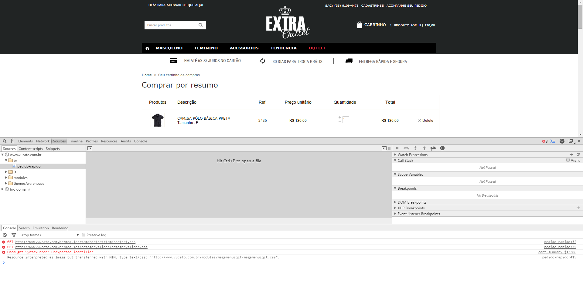

DWoonD Posted April 21, 2015 Share Posted April 21, 2015 Pessoal Seguinte Eu tenho o módulo instalado e vejo que tem uma aba nele embalagens padrão? ai eu acrescentei uma nova embalagem, até ai tudo bem, porém é assim eu trabalho com panos, e o cliente se ele comprar uma única unidade eu vou ter que por numa caixa e vai sobrar espaço, porém eu preciso saber se o módulo soma as unidades e encaixa elas de acordo com o número do pedido e se acrescenta caixas também na hora de fazer o preço. tipo se a pessoa comprar 200 panos eu colocaria em 10 caixas por exemplo, o módulo soma o frete de 10 caixas ou eu tenho que me virar com isso, e como configuro no protudo a opção de frete? não achei minha caixa lá. Link to comment Share on other sites More sharing options...
fokus Posted April 21, 2015 Author Share Posted April 21, 2015 Pessoal Seguinte Eu tenho o módulo instalado e vejo que tem uma aba nele embalagens padrão? ai eu acrescentei uma nova embalagem, até ai tudo bem, porém é assim eu trabalho com panos, e o cliente se ele comprar uma única unidade eu vou ter que por numa caixa e vai sobrar espaço, porém eu preciso saber se o módulo soma as unidades e encaixa elas de acordo com o número do pedido e se acrescenta caixas também na hora de fazer o preço. tipo se a pessoa comprar 200 panos eu colocaria em 10 caixas por exemplo, o módulo soma o frete de 10 caixas ou eu tenho que me virar com isso, e como configuro no protudo a opção de frete? não achei minha caixa lá. Leia nosso FAQ, atentando para a explicação referente a Embalagens Padrão: http://www.fokusfirst.com/fokusfirst/blog/?qa_faqs=o-valor-do-frete-esta-dobrando-triplicando-quadruplicando-dependendo-da-quantidade-de-produtos-colocados-no-carrinho-o-que-fazer-para-que-isso-nao-ocorra Link to comment Share on other sites More sharing options...

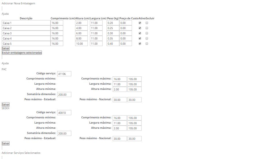

Azachow Posted April 23, 2015 Share Posted April 23, 2015 Layout do módulos não esta normal. O modulo esta sem a estrutura. Link to comment Share on other sites More sharing options...
Azachow Posted April 23, 2015 Share Posted April 23, 2015 Nao consigo definir os meios de envio. Nao esta salvando as opções. Quando salvo aparece a mensagem de salvo com sucesso. FKcorreios Lite ainda não configurado, por favor verifique os alertas abaixo:Serviços dos Correios não definidos. Link to comment Share on other sites More sharing options...
fokus Posted April 23, 2015 Author Share Posted April 23, 2015 Nao consigo definir os meios de envio. Nao esta salvando as opções. Quando salvo aparece a mensagem de salvo com sucesso. FKcorreios Lite ainda não configurado, por favor verifique os alertas abaixo: Serviços dos Correios não definidos. Provável problema de cache ou permissões de pastas ou servidor. Tente: Voltar para as configurações padrões... vide imagens Acesse a pasta cache de sua loja Abra todas as subpastas e exclua todos os arquivos existentes, exceto index.php se houver Na pasta smarty/cache e smarty/compile exclua todas as subpastas, não exclua o index.php se houver Habilite o modo debug do Prestashop: https://www.prestashop.com/forums/topic/282165-ativar-modo-debug/ Link to comment Share on other sites More sharing options...

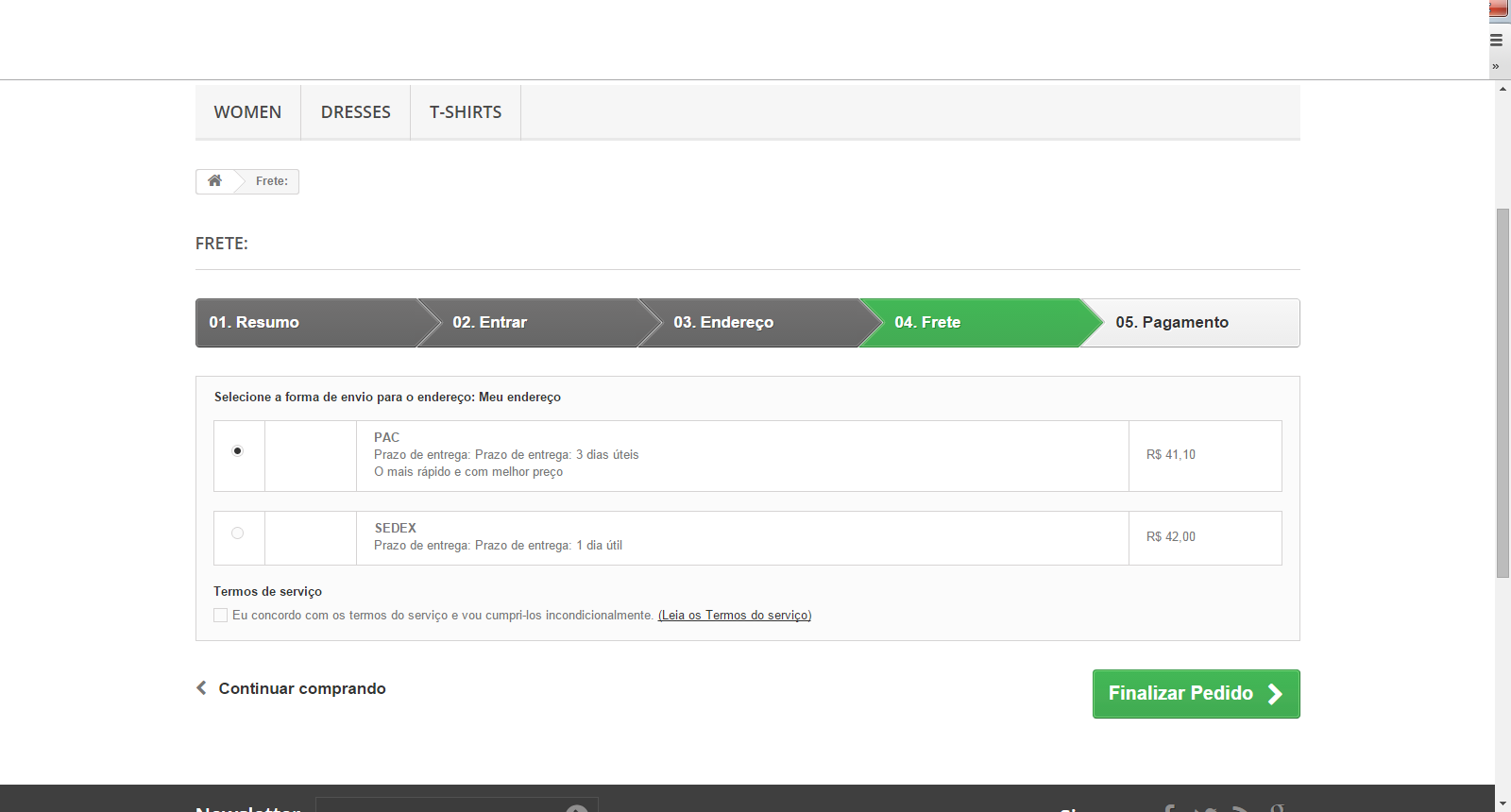

fokus Posted April 24, 2015 Author Share Posted April 24, 2015 Bom dia, Fiz a atualização do modulo correios lite hoje 24/04/15, e percebi que ha alguns valores para o serviço de SEDEX menor do que mostra no site dos correios. Isso acontece especificamente para valores com peso de até 1Kg Por exemplo: O valor que o modulo mostra para SEDEX para o CEP 89814-650 é R$32,70 para o peso de 1Kg, mas quando consulto direto pelo site dos correios, o valor fica em R$34,70, ou seja, R$2,00 a mais do que o valor que mostra no modulo. Também consultei outro CEP e também está dando uma diferença considerável de valores via SEDEX: CEP: 59025-090 - Peso 1Kg Valor pelo modulo - R$55,00 Valor pelo site dos correios - R$59,70 Poderiam revisar a tabela e corrigir por favor? Obrigado O FKcorreios Lite não possui tabelas, o cálculo do valor é baseado no web services do próprio Correios. Lembre que o cálculo do frete dos Correios é baseado no volume e peso dos produtos então se está ocorrendo divergência se deve a cadastramento incorreto das dimensões e peso dos produtos e das embalagens cadastradas no módulo (note que as dimensões das embalagens devem estar dentro dos padrões dos Correios) Link to comment Share on other sites More sharing options...
