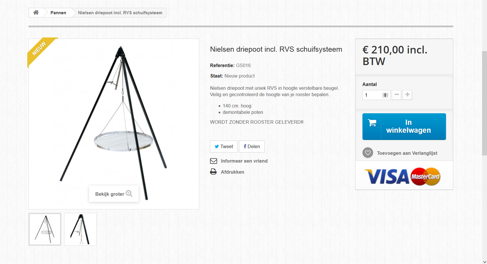

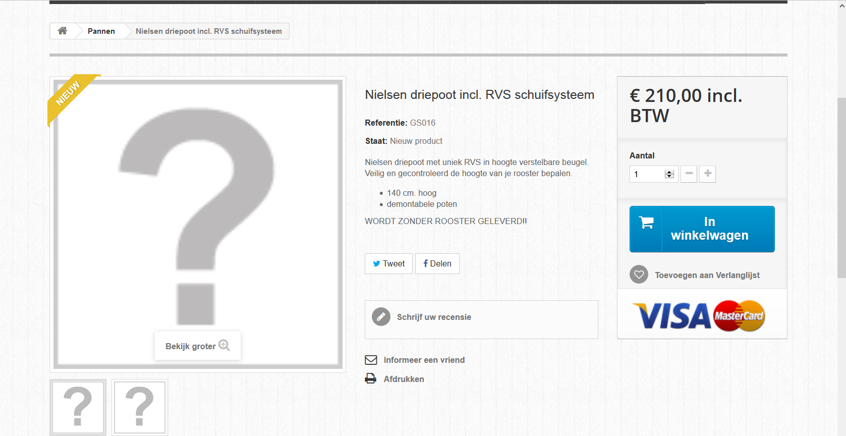

renezo Posted March 12, 2016 Share Posted March 12, 2016 (edited) Bezig met een nieuwe webwinkel te bouwen. 1.6.1.4 Bij het testen gebeurd er nu het volgende. Alle afbeeldingen zijn zichtbaar zoals het hoort en in het product template blijkt uit de bron dat het pad naar een afbeelding de volgende is: ......./184-thickbox_default/nielsen-driepoot.jpg Als nu een klant inlogt veranderen alle productafbeeldingen in een vraagteken, het pad volgens de bron is nu ineens: ......./184-thickbox_default-dc7Euowxri/nielsen-driepoot.jpg er wordt dus nu ineens een extra stukje code in het pad naar de afbeelding geplaatst. Zodra de klant uitlogt zijn alle productafbeeldingen weer zichtbaar. Miniaturen zijn al een keer opnieuw gegenereerd en de cache is ook al geleegd. Logo's ect. geven geen probleem. Wie-o-wie? Groet, René Edited March 13, 2016 by renezo (see edit history) Link to comment Share on other sites More sharing options...
jmcrijns Posted March 12, 2016 Share Posted March 12, 2016 Beste, Bij mij is dit probleem juist hetzelfde ! Ik heb mij al rot gezocht. Zonder inloggen alles ok. Na inloggen veranderd de link in bv http://hetmooiste.be/prestashop/143-home_default-bWYmfe6umR/meubelvernieuwer-gara-s.jpg -bWYmfe6umR wordt ergens toegevoegd na inloggen. WIE weet de oorzaak. Servergegevens Linux #1 SMP Tue Sep 22 22:00:00 UTC 2015 x86_64 Server softwareversie Apache/2 PHP versie 5.6.14 Geheugenlimiet 128M Maximale uitvoeringstijd 120 Prestashop versie 1.6.1.4 Winkel-URL http://hetmooiste.be/prestashop/ Huidig gebruikte thema default-bootstrap MySQL versie 5.6.27 Link to comment Share on other sites More sharing options...
renezo Posted March 13, 2016 Author Share Posted March 13, 2016 Beste, Mijn probleem is inmiddels verholpen. Ik denk dat het bij mij heeft gelegen aan de watermerk module. Deze stond aan zonder vinkjes waar het watermerk moest komen. Wel stond er een vinkje bij de optie om afbeeldingen zonder watermerk te tonen aan ingelogde klanten. Eerst uitgevinkt, opgeslagen, miniaturen opnieuw aangemaakt en daarna watermerk module gedeinstalleerd. Bij de controle van .htaccess bleek dat door de module ook hierin een stukje was aangemaakt, dit stukje handmatig verwijderd. Via ftp cache geleegd. Na al deze acties was het probleem verdwenen. Groet, Rene Link to comment Share on other sites More sharing options...
jmcrijns Posted March 13, 2016 Share Posted March 13, 2016 Bedankt Renezo, Het ligt werkelijk aan de module watermerk. Optie stond op Ja geselecteerd en dan verdween de foto volledig. Dus conclusie: er moet een fout zitten in deze module. Ingelogde klanten zien de afbeeldingen zonder watermerk Ja Nee NOGMAALS HARTELIJK DANK en een fijn weekend gewenst De webmaster van www.hetmooiste.be Link to comment Share on other sites More sharing options...
