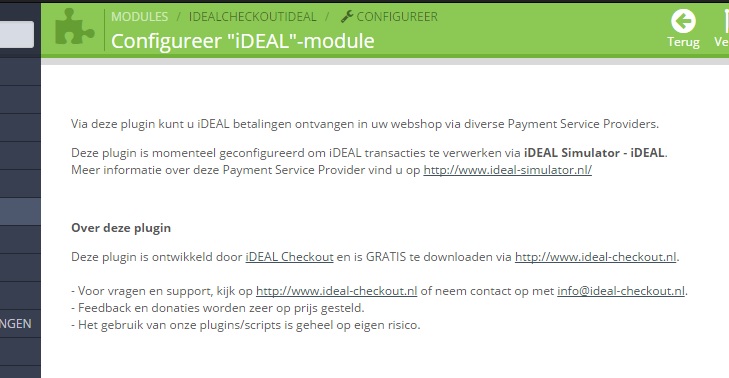

musicmaster Posted April 13, 2016 Share Posted April 13, 2016 (edited) Kan iemand mij uitleggen hoe je Ideal Checkout installeert? Ik kom op het onderstaande "configuratie" scherm en dan zit ik vast. Ik zou verwachten dat ik ergens wat codes moet invullen maar ik nergens velden daarvoor. Edited April 13, 2016 by musicmaster (see edit history) Link to comment Share on other sites More sharing options...
peterb59 Posted April 13, 2016 Share Posted April 13, 2016 Hallo dit staat er in de readme html in de zip Installatie instructies UNZIP alle bestanden uit het gedownloade ZIP bestand. Navigeer naar de geünzipte bestanden. Hier treft u de map "public_html" aan. Upload ALLE mappen en bestanden die aanwezig zijn IN de map "public_html" met behulp van een FTP programma 1*, naar en IN de ROOT-map 2* van uw webshop.1*FTP Programma's zijn: WinSCP, Filezilla, Voyager FTP, CyberDuck of CuteFTP2*Een ROOT-map kan zijn: public_html | http_docs | https_docs | public !!LET OP Uw shop kan evt. ook geplaatst zijn in een subfolder met bijv. de benaming shop, webshop etc.. controleer dit goed! Tijdens het uploaden worden waar nodig mappen automatisch samengevoegd met de bestaande mappen structuur. NA het uploaden kunt u de installatie beginnen door in uw webbrowser te navigeren naar: http://www.uwdomeinnaam.nl/idealcheckout Link to comment Share on other sites More sharing options...
musicmaster Posted April 14, 2016 Share Posted April 14, 2016 Hi Peter, Dank je voor de reactie. Die dingen heb ik allemaal gedaan. Hij vraagt op een gegeven moment wel naar welke betalingsprovider ik wel gebruiken maar daarna eindigt die instellingenronde van je punt 7. En in de configuratie van de module kijk ik nog steeds tegen hetzelfde scherm zonder invulmogelijkheden aan. De module is geinstalleerd. Ik kan bij het betalen in de webshop voor de nieuwe betalingsmogelijkheid kiezen - en dan kom ik op de Ideal Checkout simulatiepagina. Maar hoe ik nu de string van mijn betalingsprovider kan invullen zodat ik rechtstreeks bij hun kan testen en betalen is me niet duidelijk. Ik weet niet of het uitmaakt dat ik nog op de localhost bezig ben... Link to comment Share on other sites More sharing options...
