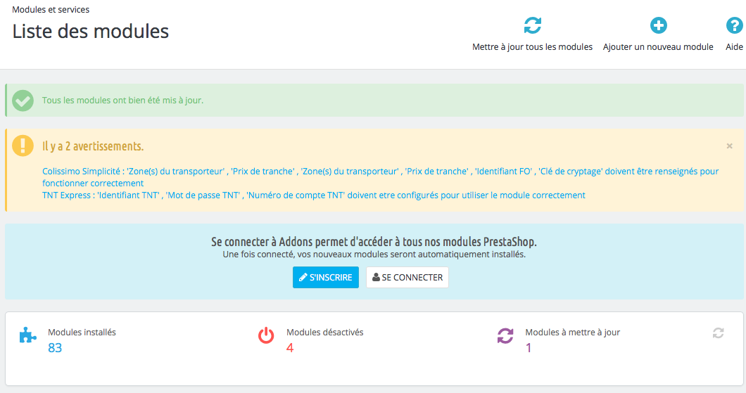

Lorsque je clique sur mettre à jour de l'ensemble des modules, prestashop m'affiche que tous les modules sont à jour. (voir photo)

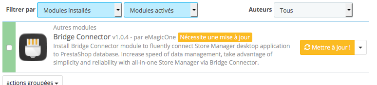

Par contre le module bridge connector me demande toujours de faire une mise à jour.
je pense qu'il y a un bug quelques parts
D'après le message en rouge il demande de modifier votre mot de passe pour raison de sécurité, vérifier sur votre compte emagicone.
Peut-être pour cette raison  qu'il ne se met pas à jour, modifier votre mot de passe EmagicOne pas prestashop et reessayer.

J'ai résolu le problème en téléchargeant la dernière version puis je suis passé par FTP et écraser l'ancienne version par la nouvelle. Cela a fonctionné.

Non, j'ai écrasé l'ancien. J'ai décompressé le nouveau fichier sur mon MAC et j'ai transféré par l'intermédiaire de FTP les fichiers du dossier décompressé dans le répertoire module de Prestashop (ou se trouve le module bridgeconnector). Il m'a demandé si je voulais remplacer ce module , j'ai cliqué sur oui.
J'ai fait une sauvegarde avant. on ne sais jamais.
