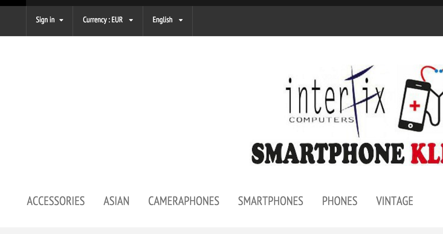

mem010x Posted March 10, 2016 Share Posted March 10, 2016 Beste lezers,Wanneer ik boven op de pagina de taal standaard op Engels laat is alles prima te zien op de website. ( www.smartphonekliniek.com )Waar het wordt aangepast naar NL dan verdwijnt mijn top-menu op de website, NL taal heb ik zelf later toegevoegd via de admin gedeelde.Kan iemand mij hier uit helpen?Gr. Link to comment Share on other sites More sharing options...

mem010x Posted March 10, 2016 Author Share Posted March 10, 2016 Ah inderdaad. Ik moest hier zelfs 20 sec wachten. Vreemd dat de hosting zo enorm traag is. De pakketten bij one.com zien er wel goed uit, maar als het ze niet lukt om op te lossen, zou ik verhuizen. PrestaShop zou niet zo langzaam mogen zijn. Ik zie dat je Nederlandse tekst gebruikt, terwijl Nederlands niet eens is geïnstalleerd. Hierdoor wordt de Engelse versie voorzien van Nederlandse teksten. Ik zou je aanraden om op de pagina "Lokalisatie > Talen" even de talen te controleren en als Nederlands er niet tussen staat even downloaden op de pagina "Lokalisatie > Vertalingen". Ik hoop het ook.. Eigenlijk wilde ik hem al verhuizen, alleen wist niet zo goed naar welke hosting ik dat het beste zou kunnen doen.. Heb je misschien tips? Ik zal idd even kijken naar de lokalisatie instellingen. Link to comment Share on other sites More sharing options...
mem010x Posted March 14, 2016 Author Share Posted March 14, 2016 Al gelukt met de lokalisatie-instellingen? Enkele tips: - Ik doe DNS-beheer via CloudFlare. Dat is een DNS-provider die vaak nog sneller is dan je eigen host en je bent niet meer zo afhankelijk van je vorige hosting provider. Daarnaast kun je gemakkelijk je site verhuizen, zonder last te hebben van DNS-propagatie. - Database exporteren vanuit backoffice. Dit formaat werkt altijd prima in phpMyAdmin voor importeren. - Zorg ervoor dat je letterlijk de bestanden kopieert en alleen /config/settings.inc.php aanpast voor de database. Ik zal dat later even bekijken.. Ik heb NL taalpakket toegevoegd en als hoofdtaal gekozen, alleen als ik dan naar de page ga dan zie ik bepaalde dingen niet meer terug.. En als ik Engels weer doe komt alles wel gewoon op beeld.. Dus toen wilde ik handmatig bepaalde taalbestanden aanpassen maar kreeg ik dit: Warning! Your PHP configuration limits the maximum number of fields allowed in a form 5000 for max_input_vars. Please ask your hosting provider to increase this limit to 8106 at least, or you will have to edit the translation files. Link to comment Share on other sites More sharing options...
