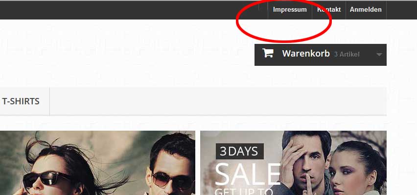

Die Datei:
/themes/default-bootstrap/modules/blockcontact/nav.tpl
öffnen. Dann das rot markierte eintragen (auf die passende ID achten/bei mir '6'):
  Quote
<div id="contact-link" {if isset($is_logged) && $is_logged} class="is_logged"{/if}>
    <a href="{$link->getPageLink('contact', true)|escape:'html':'UTF-8'}" title="{l s='Contact us' mod='blockcontact'}">{l s='Contact us' mod='blockcontact'}</a>
</div>
<div id="contact-link"  class="is_logged">
    <a href="{$link->getCmsLink('6')|escape:'html':'UTF-8'}" title="{l s='Impressum' mod='blockcontact'}">{l s='Impressum' mod='blockcontact'}</a>
</div>
{if $telnumber}
    <span class="shop-phone{if isset($is_logged) && $is_logged} is_logged{/if}">
        <i class="icon-phone"></i>{l s='Call us now:' mod='blockcontact'} <strong>{$telnumber}</strong>
    </span>
{/if}
Das Ergebnis:
Grüsse
Whiley
