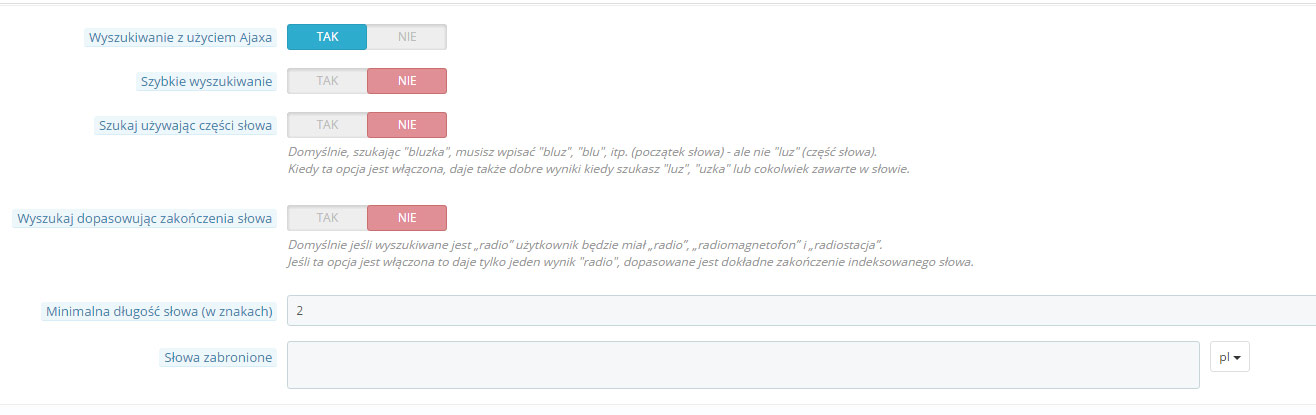

hakeryk2 Posted March 12, 2016 Share Posted March 12, 2016 (edited) A jakie masz ustawienia w BO -> Preferencje - Szukaj ? Ja mam coś takiego: To wszystko śmiga i wyszukuje u mnie słowa z - w nazwie bez żadnych zmian w kodzie. I tak wiem, że wartość "2" jest mocno obciążająca bazę danych, ale przy 5000 produktach na gównohostingu to działa całkiem szybko. I wywaliłem słowa zabronione, ponieważ gdy na liście zabronionych było np "na" to nie wyszukiwało produktów, które zawierały taki zwrot w nazwie: np nie znalazłoby produktów banan itp. Edited March 12, 2016 by hakeryk2 (see edit history) Link to comment Share on other sites More sharing options...

bartek22 Posted March 13, 2016 Author Share Posted March 13, 2016 A jakie masz ustawienia w BO -> Preferencje - Szukaj ? Ja mam coś takiego: search.jpg To wszystko śmiga i wyszukuje u mnie słowa z - w nazwie bez żadnych zmian w kodzie. I tak wiem, że wartość "2" jest mocno obciążająca bazę danych, ale przy 5000 produktach na gównohostingu to działa całkiem szybko. I wywaliłem słowa zabronione, ponieważ gdy na liście zabronionych było np "na" to nie wyszukiwało produktów, które zawierały taki zwrot w nazwie: np nie znalazłoby produktów banan itp. Widzę, że masz chyba nowszą wersję presty bo te opcje w 1.6.0.9 nie posiadam, a w najnowszej to mam i tam działa to wyszukiwanie chodzi właśnie o to żeby nie robić aktualizacji systemu. Ja mam zaznaczone na TAK: - wyszukiwanie z użyciem Ajaxa - szybkie wyszukiwanie Minimalna długość słowa: 2 Słowa zabronione: puste pole. Tylko takie mam pola w sekcji Szukaj i ustawione tak jak podałem. Link to comment Share on other sites More sharing options...
