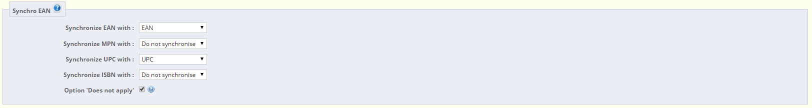

Athe Posted March 10, 2016 Share Posted March 10, 2016 (edited) Bonjour, J'ai résolu mon problème en activant l'option ci-dessous dans les Paramètres avancés : Je ne sais pas si cela vient de là mais pour moi cela a marché Cordialement, Ps: Angus688 avez vous activé les journaux dans les paramètres avancés du module ? Cela peut aider à comprendre ce qu'il ne va pas. Edited March 10, 2016 by Athe (see edit history) Link to comment Share on other sites More sharing options...
jojojojojo Posted March 10, 2016 Share Posted March 10, 2016 idem bravo, moi aussi ca marche avec ces options... Link to comment Share on other sites More sharing options...
Angus688 Posted March 10, 2016 Author Share Posted March 10, 2016 Merci, Ca marche aussi pour moi, je n'avais pas coché la case. Link to comment Share on other sites More sharing options...
Ciseau Posted June 4, 2016 Share Posted June 4, 2016 Bonjour à tous, Chez moi, la petite option « Does not apply » a disparu. Si quelqu’un a une idée, je suis preneur. Bon weekend. Link to comment Share on other sites More sharing options...
Kali Posted June 5, 2016 Share Posted June 5, 2016 En effet la petite case "option does not apply" a disparu... Link to comment Share on other sites More sharing options...

f1rollo Posted June 24, 2016 Share Posted June 24, 2016 Bonjour à tous, Chez moi, la petite option « Does not apply » a disparu. Si quelqu’un a une idée, je suis preneur. Bon weekend. idem Link to comment Share on other sites More sharing options...
