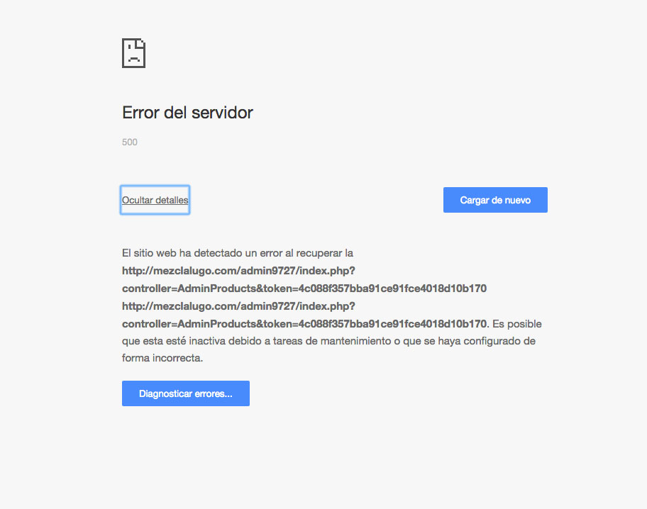

matbalbi Posted March 5, 2016 Share Posted March 5, 2016 Buenos días, estoy trabajando con el prestashop 1.6.1.1, al entrar a catalogo/producto para cargar un producto me aparece el error 500 ( adjunto foto). Lo que no entiendo es que puedo entrar a cualquier para del panel de control, esto fue de un dia para el otro no se hizo nada para que salte este error, es muy común? Muchas gracias por la ayuda saludos Link to comment Share on other sites More sharing options...

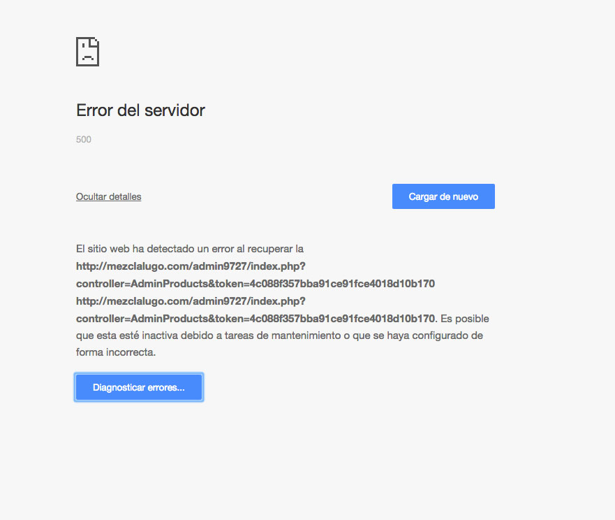

matbalbi Posted March 7, 2016 Author Share Posted March 7, 2016 hola Gabriel, no me da exactamente el mismo error 500 ( adjunto foto) Ahora lo que no entiendo es porque pasa con catalogo/productos, si yo entro a catálogo / categorias no tengo ningún problema. saludos Link to comment Share on other sites More sharing options...
