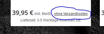

fixcape Posted March 4, 2016 Share Posted March 4, 2016 Hallo zusammen, betreiben seid zwei Jahren einen Online-Shop und sind jetzt parallel auf prestashop umgestiegen, aber nachdem ich das eu legal Paket aktiviert habe und die ganzen Preiszusätze aktiv sind habe ich ein Problem. Aktuell steht als Link zu den Versand und Lieferbedingungen hinter dem Preis "ohne Versandkosten", ich möchte aber global auf nur "Versandkosten" ändern. Hintergrund, wir liefern innerhalb DE versandkostenfrei und innerhalb EU berechnen wir eine Pauschale, das funktioniert auch alles beim Checkout, aber wo zum Teufel kann ich den Zusatz "ohne Versandkosten" auf "Versandkosten" als Text global ändern, so dass alle Artikel betroffen sind ? Anbei Bild welchen Zusatz ich genau meine. Habs auch schon versucht mit firebug etc. zu finden, aber ich find nicht das globale tamplate. Prestashop 1.6.1.4. Herzlichen Dank für jeden hilfreichen Hinweis Link to comment Share on other sites More sharing options...
Whiley Posted March 5, 2016 Share Posted March 5, 2016 Bei deiner Prestashop-Version 1.6.1.4 funktioniert EU-Legal nicht, du mußt stattdessen "advancedeucompilance" bzw. "Europäische Rechtssicherheit" installieren. Den Versandkosten-Text kannst du dann beliebig ändern unter: Backoffice -->Lokalisierung -->Übersetzungen dort installierte Module/dein Template/deutsch einstellen u. auf bearbeiten gehen, Die Versandkosten Texte findest du bei "advancedeucompilance". Grüsse Whiley Link to comment Share on other sites More sharing options...
fixcape Posted March 5, 2016 Author Share Posted March 5, 2016 Servue Whiley, meinte natürlich das advanced. Hat bedingt geklappt, hab das sprachpaaket nochmal geladen und dann hat es umgestellt, musste also nicht bearbeiten, wobei beim bearbeiten eine Fehlermeldung kam siehe Bild im Anhang. Trotzdem. das erneute runterladen vom Sprachpaket hat gereicht, wieso auch immer. Aber den Kern hab ich jetzt nicht bearbeitet :-) Hab jetzt nur "Versandkosten" stehen, aber kann ihn nicht bearbeiten. Weißt du zufällig wo dieser als html hinterlegt ist ? dann änder ich ihn über filezilla direkt im tamplate falls ich das doch brauche. Vielen Dank Link to comment Share on other sites More sharing options...
eleazar Posted March 5, 2016 Share Posted March 5, 2016 Da das Problem immer wieder auftaucht, habe ich die Lösung jetzt mal als Tipp in die Benutzerleitfäden gestellt: https://www.prestashop.com/forums/topic/511289-tipp-hilfe-ich-kann-die-%C3%BCbersetzungen-nicht-%C3%A4ndern/ Sollte auch das nicht funktionieren, findest du die Übersetzung in /themes/<DeinTemplate>/modules/advancedeucompliance/translations/de.php 1 Link to comment Share on other sites More sharing options...
