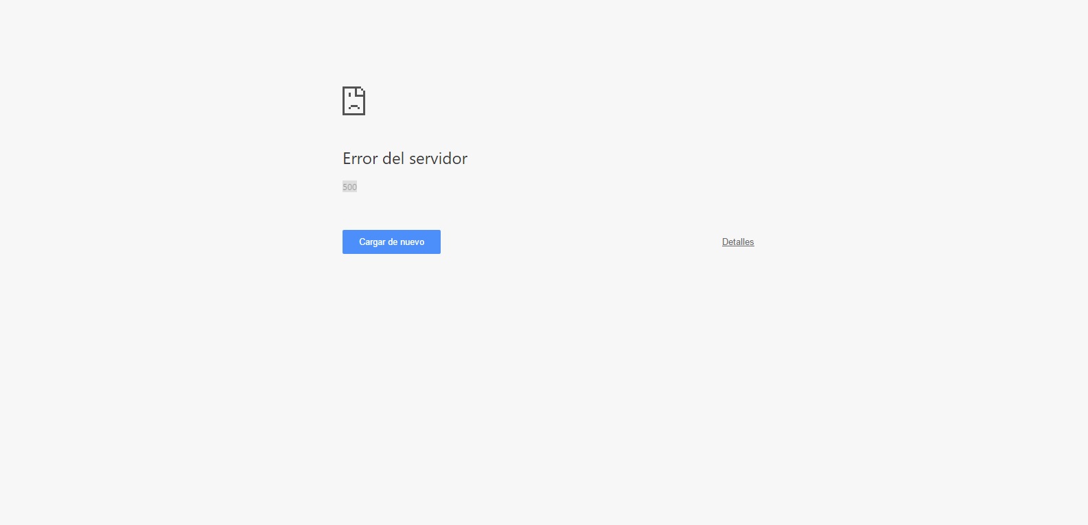

Metrorz Posted March 4, 2016 Share Posted March 4, 2016 Hola buenos días compañeros, pues estoy con un tremendo dolor de cabeza a consecuencia de éste maldito error 500 que me da. Maldita la hora en la que se me ocurrió desactivar las URL's amigables. Resulta que las desactivé y ahora no puedo ni entrar a la administración ni a la tienda online. Yo trabajo en local (localhost), y nada, no hay manera de entrar a ningún sitio... he leído y releído varios problemas "parecidos" pero no encuentro una solución y no quiero perder el trabajo que he hecho, que ha sido mucho y pesado. A alguien le ha pasado lo mismo y ha encontrado solución?, gracias mil con antelación. Un saludo! PD: Adjunto imagen del error Link to comment Share on other sites More sharing options...
Gabriel Perez Posted March 4, 2016 Share Posted March 4, 2016 Empieza por activar el modo debug, para ver que tenemos entre manos -> /config/defines.inc.php (primera linea) : /* Debug only */ define('_PS_MODE_DEV_', true); Link to comment Share on other sites More sharing options...

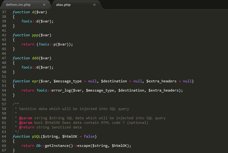

Metrorz Posted March 4, 2016 Author Share Posted March 4, 2016 (edited) Hola, muchas gracias por contestar. He activado el modo debug y el mensaje que me da es: Fatal error: Class 'Db' not found in C:\AppServ\www\prestashop\config\alias.php on line 66 En la linea 66 pone esto que dejo en la imagen. Edited March 4, 2016 by Metrorz (see edit history) Link to comment Share on other sites More sharing options...
Gabriel Perez Posted March 4, 2016 Share Posted March 4, 2016 (edited) El error no se está produciendo en el archivo alias, ya que la función pSQL es muy utilizada a lo largo de todo prestashop. Solo por asegurarme, utilizas algún modulo que altere las urls de tu tienda? Has probado a volver a activar las url amigables a traves de la base de datos? (tabla configuration, donde name = PS_REWRITING_SETTINGS, poner value = 1) Edited March 4, 2016 by Gabriel Perez (see edit history) Link to comment Share on other sites More sharing options...
