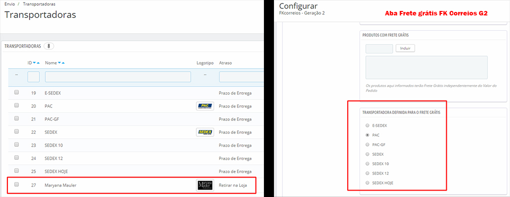

Chinattack Posted April 11, 2018 Share Posted April 11, 2018 On 27/03/2016 at 10:20 PM, lessander melo said: resolvido consegui configurar a faixa de CEP da minha cidade no módulo fk na opção frete grátis, e funcionou perfeitamente. obrigado a ajuda no forum. resolvido Como conseguiu? Aqui eu consigo configurar a faixa de cep no Módulo FKCorreios G2 porém quando vou escolher a transportadora de frete grátis ele não me apresenta esta transportadora. Somente as opções dos correios. No prestashop criei a transportadora. Vide imagem. Link to comment Share on other sites More sharing options...
