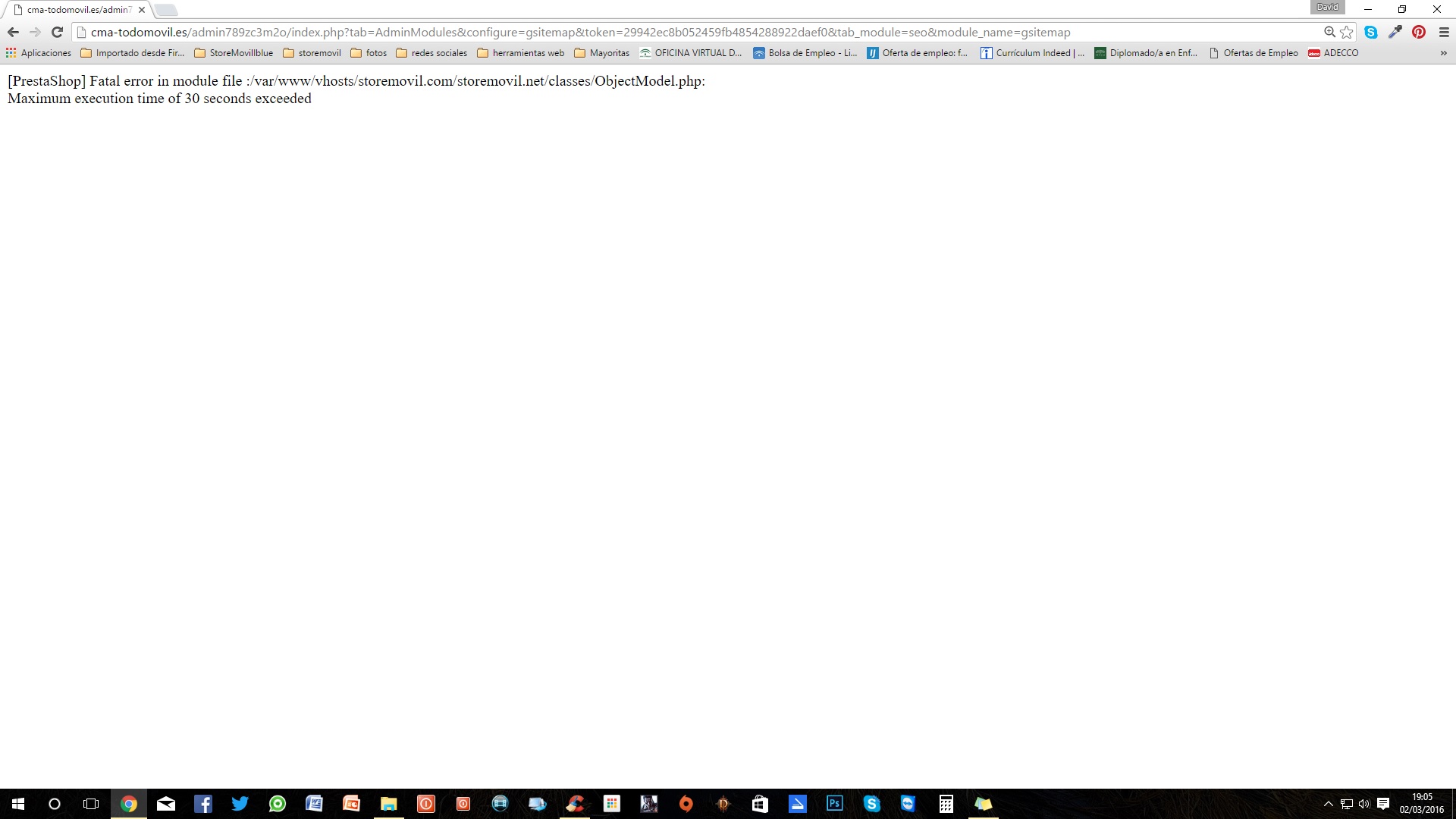

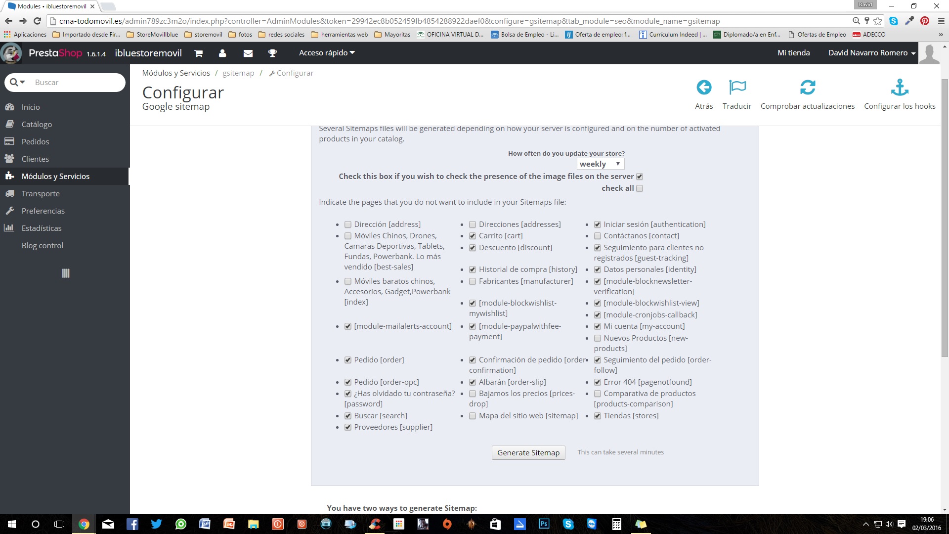

Buenas tardes de nuevo compañeros, hace poco genere el sitemao completo de mi web y lo subi a google, todo ok, hoy me ha dado por probarlo y me da error 404, llevo todo el dia intentando generar uno nuevo , pero nada de nada, me salta error , os dejo capturas de pantalla por si sabeis que peude ocurrime,gracias
Hola rannsen,
Hace tiempo tuve un problema con el modulo de google site map y al final nunca pude generarlo con ese modulo. ¿Que versión de prestashop tienes?
Y el primer screenshot es debido a que supera el tiempo limite.
Te dejo un link relativo al tema para que veas como solucionarlo:
http://www.bufa.es/php-fatal-error-maximum-execution-time/

Por cierto en mi respuesta no era Analytics, es Google Site Map (ya lo he editado) pero para posibles confusiones, en teoría ese es tu problema.
corrigiendo el max_execution_time debería solucionarse.
