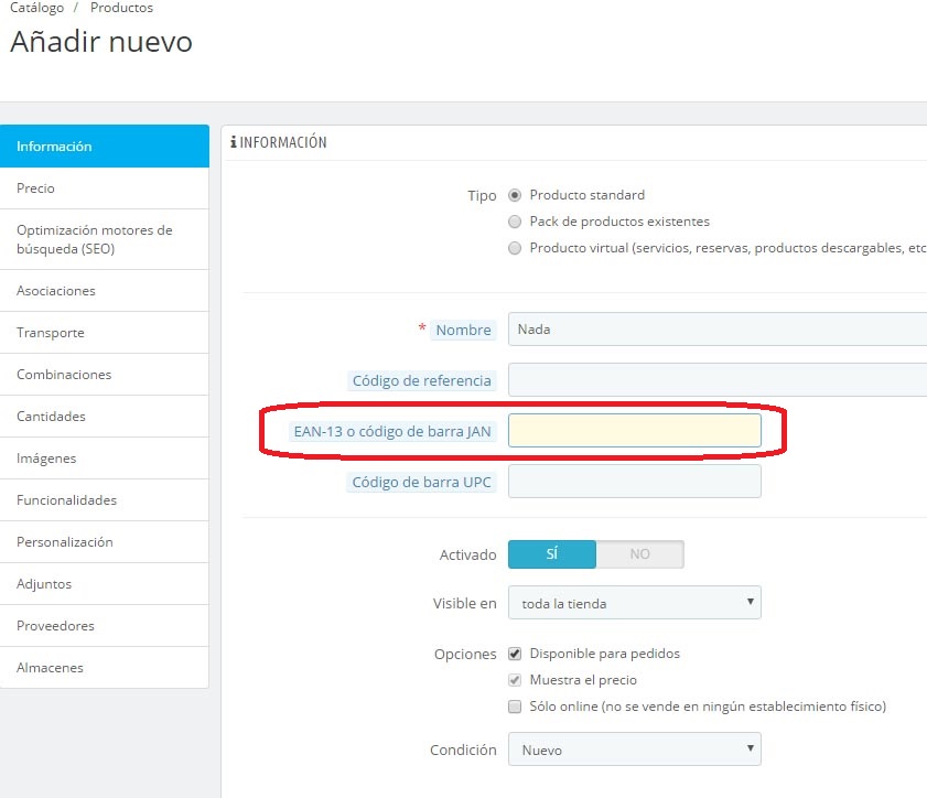

javiergracialobo Posted March 2, 2016 Share Posted March 2, 2016 (edited) Mi cliente tiene una juguetería física que vende los productos mientras tiene stock, por lo que más o menos nunca se sabe lo que tiene, además de la tienda creada con prestashop con un stock limitado de cada producto para no pillarnos los dedos. Pues bien, ahora quiere informatizar toda la tienda de manera que todos los artículos que vayan llegando a partir de ahora se tenga un control exacto de stock, si llegan 30 Ironman pues eso es lo que hay tanto para la web como para la tienda, obviamente si se vende uno en tienda física se debe disminuir la cantidad en tienda online y viceversa. He estado mirando y googleando pero no encuentro nada que me diga si quiera por donde empezar. Bueno sí, he empezado por habilitar la gestión avanzada de stock en Prestashop, que eso sí hay que tenerlo activo. Una vez cree el producto que será administrado y vendido por ambos medios supongo que en la información de nuevo producto en el apartado de codigo de barras, debo poner manualmente el número para que si se escanea desde la tienda física para su venta disminuya en la tienda online ¿o me equivoco? O bien con un código de referencia interno. Hasta ahí creo que va bien la cosa porque es la parte fácil, ahora ¿como hago yo que la máquina real, la del scaner, cuando scanee cada producto entre en prestashop y disminuya el uno la cantidad? ¿Es posible hacerlo o estoy pidiendo demasiado? Y si es posible ¿sabéis que maquinas y que programas de gestión tengo que usar para ello? Muchas gracias, porque aquí si que estoy realmente perdido, ya os digo, no se ni por donde empezar a buscar info. Hasta ahora Edited March 2, 2016 by javiergracialobo (see edit history) Link to comment Share on other sites More sharing options...
