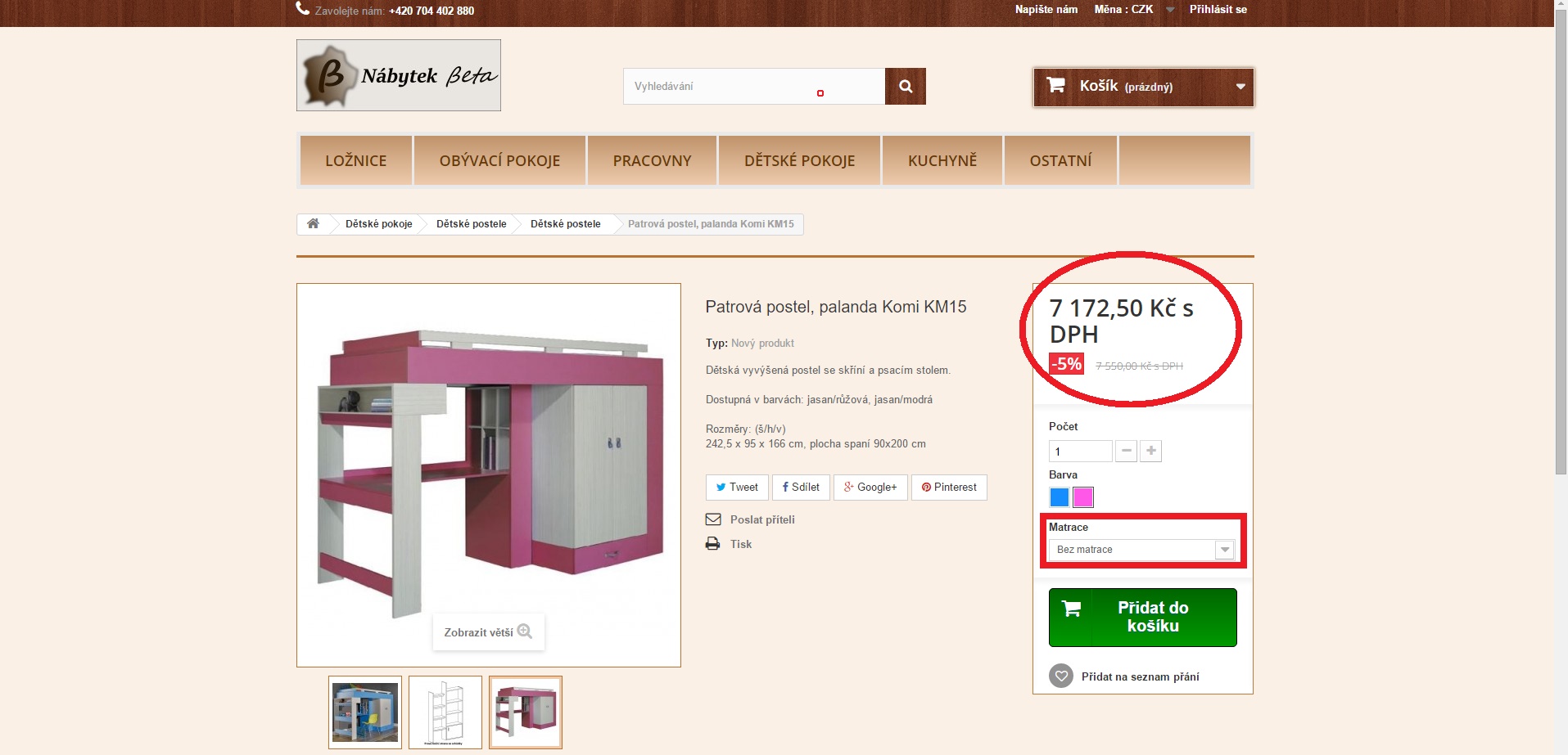

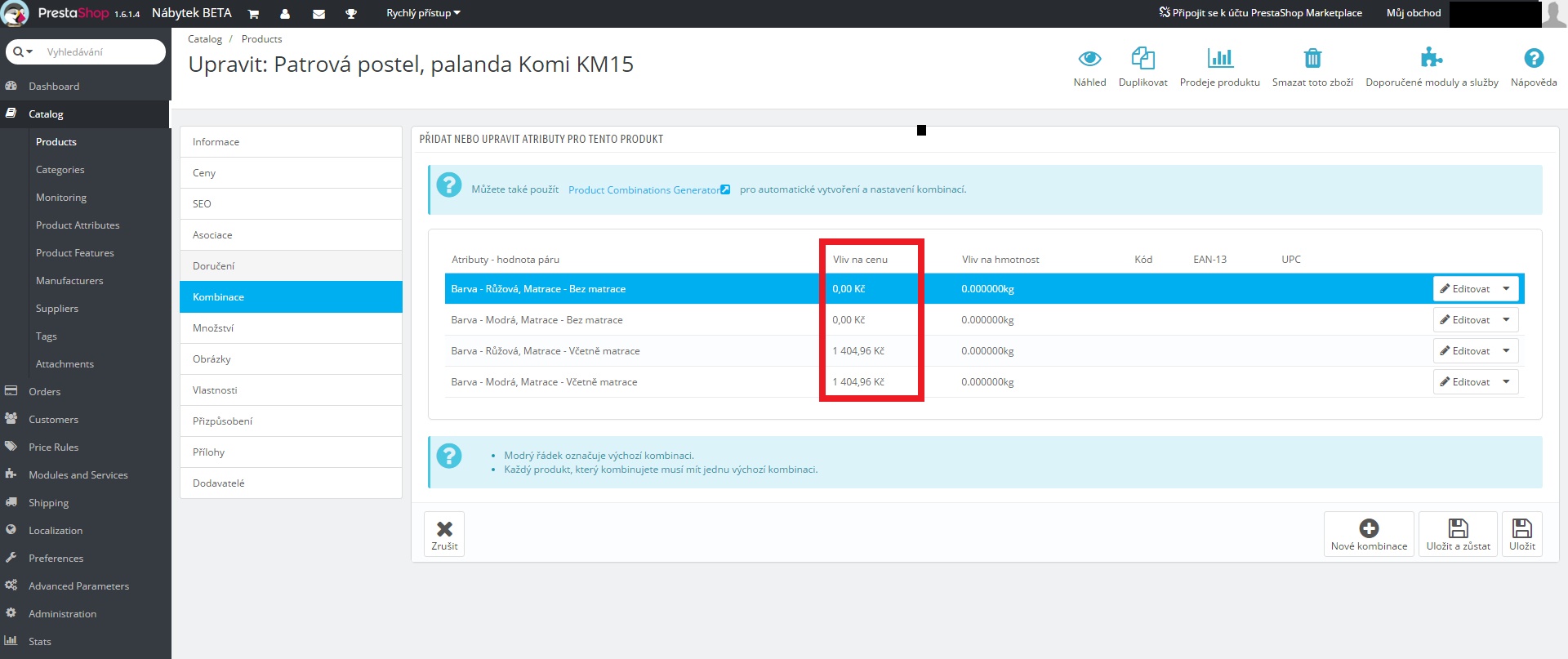

zellenak Posted February 26, 2016 Share Posted February 26, 2016 Dobrý den, mám takový problém. Už delší dobu mi nefunguje poměrně zásadní věc. Mám produkt, kde mám kombinace se změnou ceny (viz. 3.jpg). Pokud zákazník vybere "Bez matrace", tak je cena v pořádku, protože to je základní cena (viz 1.jpg). Ale pokud vybere "Včetně matrace", tak se cena nepřepíše (viz 2.jpg). Po přidání produktu do košíku je cena ovšem správná. Jsem celkem bezradný. Neví někdo, kde by mohl být problém? Předem děkuji. Link to comment Share on other sites More sharing options...

zellenak Posted February 27, 2016 Author Share Posted February 27, 2016 Ahoj bud je chyba v šabloně a nebo se nějakým způsobem rozbitý js A je nějaká možnost, jak na to přijít? Dříve mi to normálně fungovalo. (Nejsem si jistý, ale chybu jsem zaznamenal po updatu na 1.6.1.4) Ještě jedna poznámka: Pokud dám produktu základní atribut ten s vyšší cenou (Včetně matrace = +1500 Kč) a do generátoru atributů napíšu, že při volbě "Bez matrace" tam nedám žádný vliv na cenu (0 Kč), tak to funguje. To mi přijde dosti podivné. Tento způsob však je nešikovný, protože není zobrazena základní cena (tzn. Bez matrace) a potencionální zákazníky při vyhledávání např. na Googlu může odradit první pohled na vysokou cenu. Link to comment Share on other sites More sharing options...
