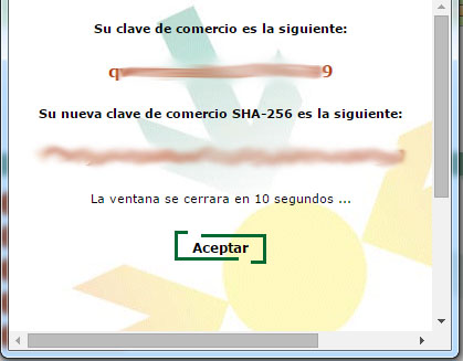

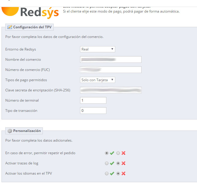

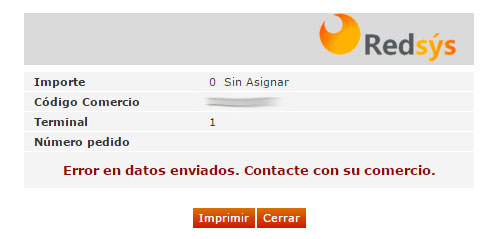

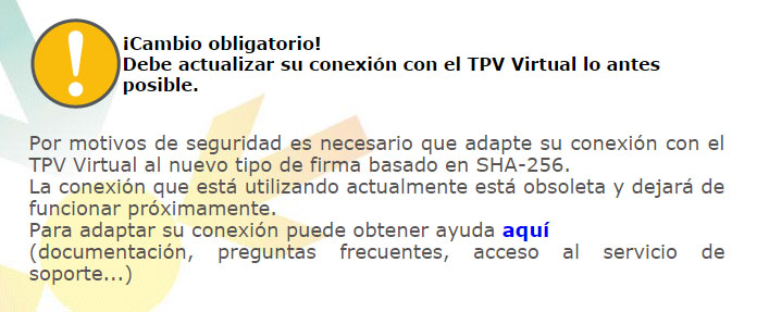

javiergracialobo Posted February 25, 2016 Share Posted February 25, 2016 (edited) Ante todo pedir disculpas si este tema ya se ha tratado aquí pero llevo bastante tiempo intentando hacer funcionar el módulo de pago con Redsys y no he sido capaz, he visto centenares de videos, he leido tutoriales, incluso he llamado al centro de atención al cliente de redsys, pero hasta el lunes no pueden atenderme. Pues bien, cuando entro a la zona de adminsitración de mi TPV en redsys me aparece el siguiente aviso: Pero entro en Comercios / Consultas / Ver clave y me aparece que tengo clave 256, por lo que no se si este mensaje es sólo informativo o tengo que hacer algun cambio. Como dato diré que nunca había estado activo el modo de pago con tarjeta, al intentar configurarla no me deja pagarla, y llevamos con ella desde diciembre de 2015 pero ahora la estamos implementando en la web. Mi prestashop es 1.6.1.2 y el redsys es 2.8.5. La configuracion que pongo en el modulo es la siguiente: En nombre no me deja ponerlo con un espacio ya que es un nombre compuesto, si lo pongo con espacio me da error al guardar la configuracion, pero si lo pongo junto lo acepta, aunque en los datos de administración del TPV en redsys aparece con un espacio (JUGUETES XXXXXX), aunque en el modulo debo poner JUGUETESXXXXXX (no es erótico, es un nombre de persona jeje) Además he copnfigurado el pago de primera hora en entorno real, no se si es obligatorio hacerlo primero en pruebas, de hecho en pruebas me deja poner mi número de tarjeta para simular el pago y luego al darle a pagar me sale un error, no se si es asi el modo de pruebas. Pues cuando lo tengo en entorno real, meto los datos reales, nombre sin espacio, FUC, clave 256 y demás y cuando doy clic en pagar mediante tarjeta no puedo. Además, al dar en cerrar se cierra la pantalla y no vuelve a la tienda, tampoco es tan importante porque debería funcionar el pago: No se ya que hacer, he hecho de todo, pero al ser mi primera vez se me está haciendo un poco cuesta arriba, llevo bastante tiempo intentando configurarlo sin exito y ya he tenido que venir aquí a pediros ayuda. Así que muchas gracias por todo y espero poder solucionarlo pronto, Hasta ahora compañer@s. Edited February 25, 2016 by javiergracialobo (see edit history) Link to comment Share on other sites More sharing options...
