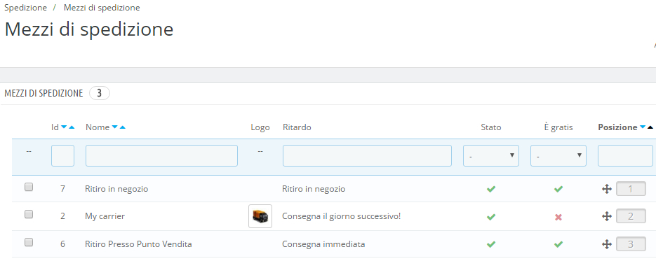

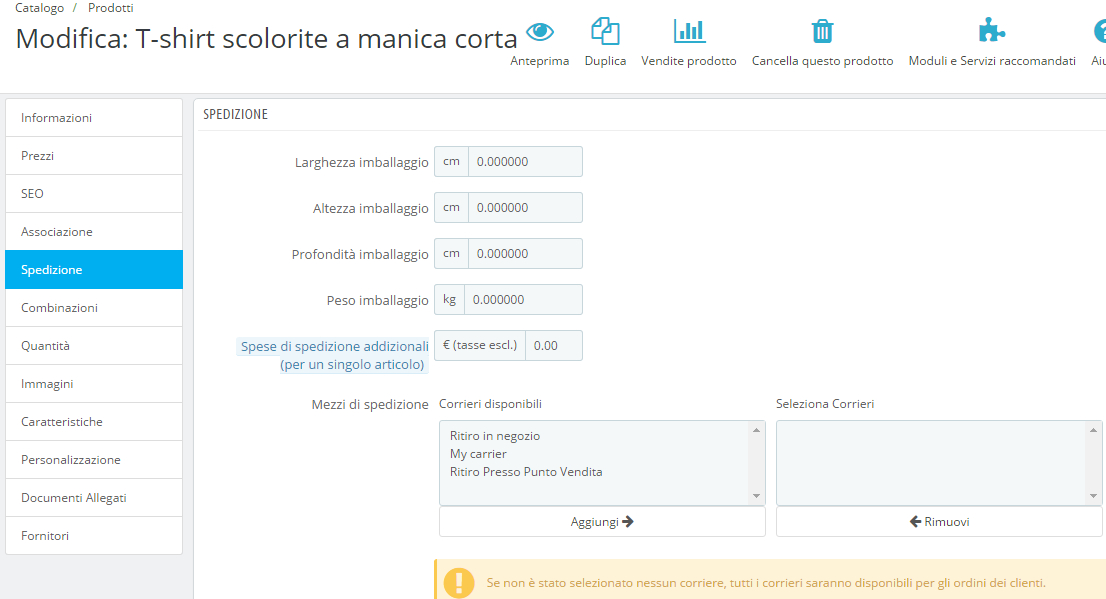

sergio70 Posted February 25, 2016 Share Posted February 25, 2016 (edited) Sto lavorando in locale su WAMP e all'improvviso dopo aver messo un prodotto (Sia quello Demo già presente che uno nuovo da me creato) mi da errore nell'ultima fase e mi dice: C'è 1 errore Non ci sono vettori che consegnano al'indirizzo che hai selezionato. Non capisco cosa può essere successo. Se vado in Spedizioni -> Mezzi di spedizione, ci sono i corrieri di cui un ritiro in negozio e uno con corriere espresso (Sono quelli di default). Ho provato anche ad aggiungerne uno io nuovo che ho chiamato "Ritiro presso Punto Vendita" Anche se vado in Catalogo->Prodotto->Spedizione, vedo che sono presenti tutti e 3 i mezzi di spedizione Non applicando alcuna regole per default dovrebbero essere presi in considerazione tutti e 3 i mezzi di spedizione, ma ho provato a forzare dicendogli che per quel prodotto può essere usato solo il "Ritiro in negozio". Ma anche in questo caso ricevo sempre lo stesso errore. Ma dove sbaglio? Questo succede anche se creo un nuovo prodotto Grazie Edited February 25, 2016 by sergio70 (see edit history) Link to comment Share on other sites More sharing options...
