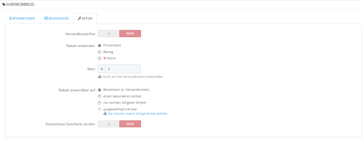

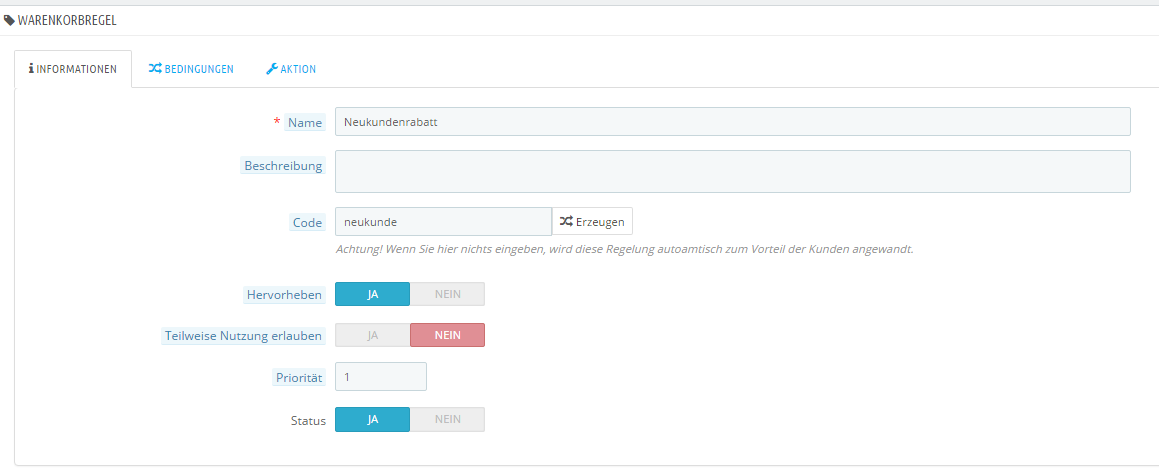

kulli Posted February 21, 2016 Share Posted February 21, 2016 so: Du must den Kunden drauf hinweisen , dass er "neukunde" eingeben muss Man kann das ganze auch noch auf Kundengruppen beschränken; eine Automatisierung für die erste Anmeldung ist mir nicht bekannt. Link to comment Share on other sites More sharing options...

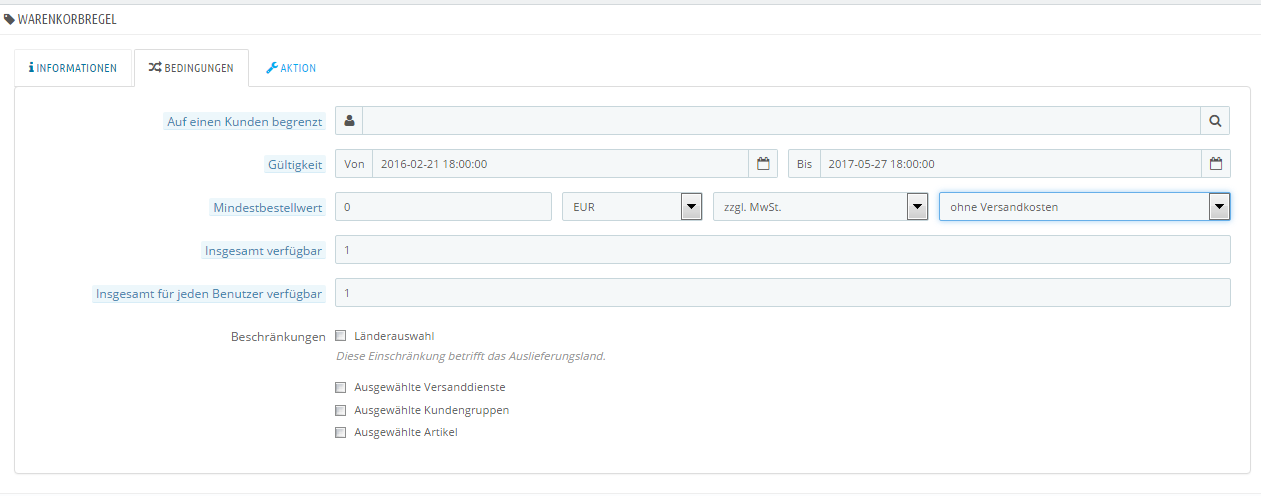

BagHira Posted February 21, 2016 Share Posted February 21, 2016 Vielen Dank, danach hatte ich auch schon gesucht Ein Frage dazu: Die 1 bei Insgesamt verfügbar passt, oder muss die höher angesetzt werden? Gruß Holger Link to comment Share on other sites More sharing options...

Seelenklunker Posted February 21, 2016 Author Share Posted February 21, 2016 Also bei mir hat es jetzt geklappt. Noch eine andere Frage zur Menge: Bei Insgesamt verfügbar, wenn da 1 steht, heißt das, dass der Gutschein nur einmal vergeben werden kann? Wie zB bei Angeboten bei denen 100 Stück reduziert sind, und das 101. dann wieder Normalpreis ist? Wenn das aber nicht so sein soll, soll dann da 1 stehen bleiben? Link to comment Share on other sites More sharing options...
BagHira Posted February 22, 2016 Share Posted February 22, 2016 Ich verstehe es erst einmal so: Der erste Neukunde bekommt den Rabatt, bei dem zweiten ist der Gutschein "verbraucht" und dieser bekommt den Rabatt dann nicht mehr. Deswegen meine Frage nach der Menge. Würde da jetzt z.B. 10000 stehen, bekommen auch die nächsten 9999 neuen Kunden diesen Rabatt. Denke ich da falsch? Jeder Neukunde soll den Rabatt nur einmal bekommen, deswegen ist der Code ja auch mit 1 bei Insgesamt für jeden Benutzer verfügbar beschränkt. Gruß Holger Link to comment Share on other sites More sharing options...
Seelenklunker Posted February 22, 2016 Author Share Posted February 22, 2016 Das ware meines Verständnisses nach die Zeile darunter "insgesamt für jeden Benutzer verfügbar". Also für jeden nur einmal gültig. Link to comment Share on other sites More sharing options...
eleazar Posted February 23, 2016 Share Posted February 23, 2016 Ja, so ist das gemeint. Im Original heißt es: Total available for each user in Abgrenzung zu dem Wert darüber: Total available Ich habe das jetzt in der aktuellen PrestaShop-Übersetzung zur Verdeutlichung geändert: Insgesamt pro Kunde verfügbar Ds dürfte unmissverständlicher sein. 1 Link to comment Share on other sites More sharing options...
Seelenklunker Posted February 24, 2016 Author Share Posted February 24, 2016 Also ich hab das jetzt getestet. Ich habe den Gutschein für eine Bestellung benutzt, habe mich ausgeloggt und versucht mit einem zweiten Benutzerkonto eine Bestellung durchzuführen und den selben Gutschein zu benutzen. - Ging nicht. Fehlermeldung: Dieser Gutschein wurde bereit verwendet. Er wird auch nicht mehr unter dem Gutscheinfeld auf der Bestellübersicht angezeigt. Im CP unter den Preisregeln wurde auch die Menge nach der Benutzung aktualisiert und somit auf null gesetzt. Dort, wo jetzt "insgesamt verfügbar" (gelb) steht, stand der Wert "0" Das Blaue "insgesamt für jeden Benutzer verfügbar" war nach wie vor auf "1" gestellt - ergibt auch Sinn. So oft soll jeder den Gutschein nutzen können. Bringt nur nix, wenn der Gutschein dann im Allgemeinen verbraucht wurde. Hat jemand eine Idee, ob man dieses Limit aufheben kann? Link to comment Share on other sites More sharing options...
BagHira Posted February 24, 2016 Share Posted February 24, 2016 Genau das habe ich oben beschrieben - gemeint. Setze den Wert für Insgesamt verfügbar höher z.B. 100 für die nächsten 100 "Neukunden". Gruß Holger Link to comment Share on other sites More sharing options...
eleazar Posted February 24, 2016 Share Posted February 24, 2016 Alles andere wäre ja auch völlig unlogisch. Wenn der Shop nur einen einzigen Gutschein vergibt, dann bekommt der x-beliebige schnellste Kunde einen Gutschein und dann ist das Kontingent aufgebraucht und alle anderen gehen leer aus. Link to comment Share on other sites More sharing options...
