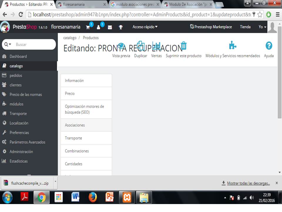

maria1 Posted February 22, 2016 Share Posted February 22, 2016 Buenas noches quisiera que por favor me ayuden no puedo asociar mis productos se queda cargando cuando le doy en asociar y solo muestra la pantalla en blanco. Link to comment Share on other sites More sharing options...
