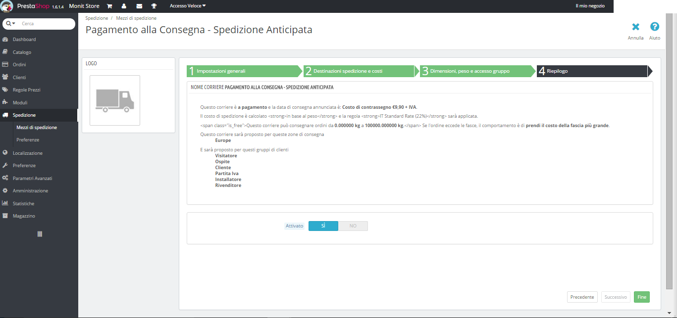

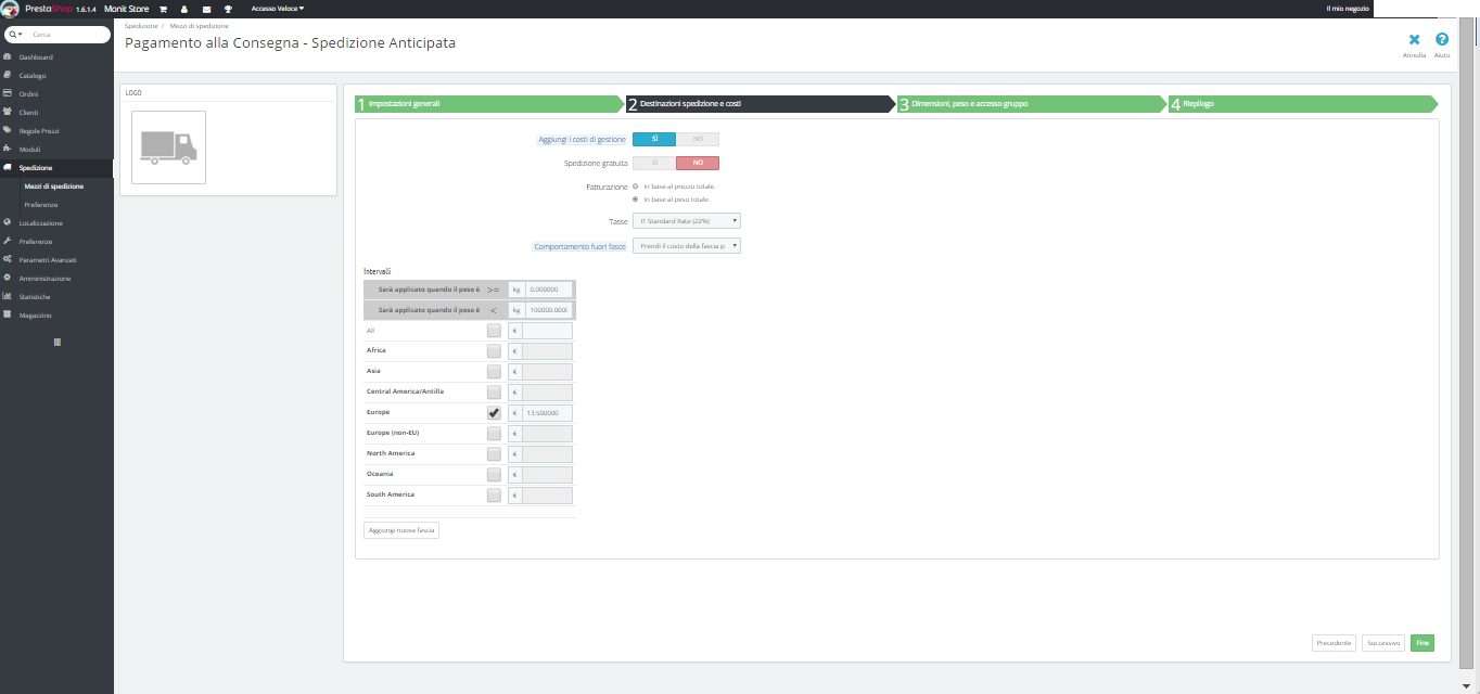

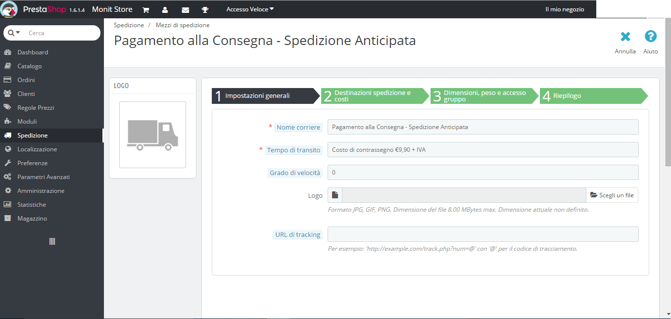

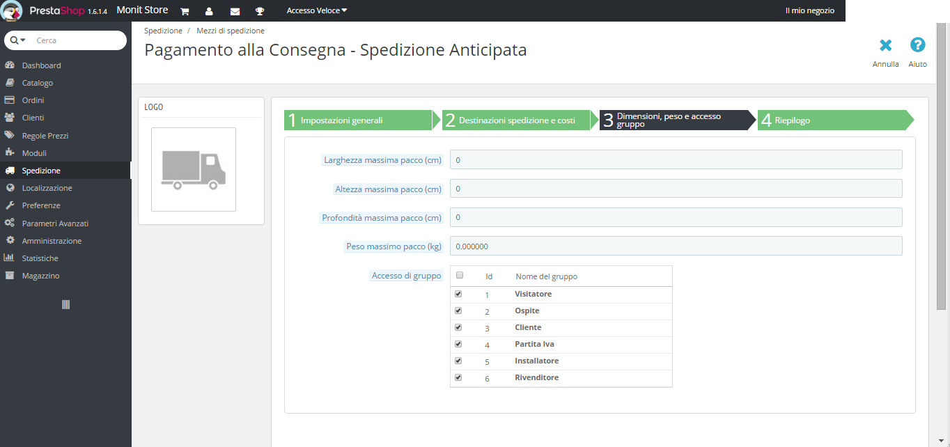

haffa Posted February 19, 2016 Author Share Posted February 19, 2016 Link to comment Share on other sites More sharing options...
Giorgio M. Posted February 19, 2016 Share Posted February 19, 2016 L'assegnazione dei corrieri sui prodotti va fatta esclusivamente se desideri che uno specifico prodotto venga spedito con uno o piu' corrieri, ma non con tutti quelli disponibili. In sostanza se non hai fatto assegnazioni particolari dei prodotti è sufficiente aggiungere il corriere. Se invece hai già assegnato i corrieri dovrai intervenire manualmente su tutti i prodotti. se non hai necessità particolari sarebbe meglio rimuovere i corrieri, non aggiungere ai prodotti quello nuovo. Link to comment Share on other sites More sharing options...
