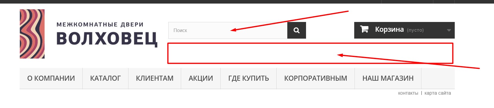

sergey.aidar Posted February 19, 2016 Share Posted February 19, 2016 Привет ребят! Вобщем возник такой вопрос по порядку - есть сайт на престе (соответственно) 1.6.1.2 версии - есть Java скрипт (переводчик гугл для сайта) вот код __________________________ <div id="google_translate_element"></div><script type="text/javascript"> function googleTranslateElementInit() { new google.translate.TranslateElement({pageLanguage: 'ru', includedLanguages: 'ar,az,de,en,fr,it,kk,ru,tr,uk,zh-CN', layout: google.translate.TranslateElement.InlineLayout.SIMPLE, multilanguagePage: true}, 'google_translate_element'); } </script><script type="text/javascript" src="//translate.google.com/translate_a/element.js?cb=googleTranslateElementInit"></script> __________________________ Нужно его прикруть сюда где показано стрелочкой, либо вместо блока "Поиск" либо между поиском и корзиной, ну это для того что бы сделать его (выбор языка) доступным сразу пока удалось только в подвал его разместить. Ни как не могу прикрутить его туда. Link to comment Share on other sites More sharing options...
wagood Posted February 19, 2016 Share Posted February 19, 2016 (edited) On 2/19/2016 at 8:54 AM, sergey.aidar said: Привет ребят! Вобщем возник такой вопрос по порядку - есть сайт на престе (соответственно) 1.6.1.2 версии - есть Java скрипт (переводчик гугл для сайта) вот код __________________________ <div id="google_translate_element"></div><script type="text/javascript"> function googleTranslateElementInit() { new google.translate.TranslateElement({pageLanguage: 'ru', includedLanguages: 'ar,az,de,en,fr,it,kk,ru,tr,uk,zh-CN', layout: google.translate.TranslateElement.InlineLayout.SIMPLE, multilanguagePage: true}, 'google_translate_element'); } </script><script type="text/javascript" src="//translate.google.com/translate_a/element.js?cb=googleTranslateElementInit"></script> __________________________ Нужно его прикруть сюда где показано стрелочкой, либо вместо блока "Поиск" либо между поиском и корзиной, ну это для того что бы сделать его (выбор языка) доступным сразу пока удалось только в подвал его разместить. Ни как не могу прикрутить его туда. Screenshot_1.jpg если вместо поиска, откройте в папке ваша_тема/modules/blocksearch/blocksearch-top.tpl да и вставьте туда этот код вместо того что там есть Edited February 19, 2016 by wagood (see edit history) Link to comment Share on other sites More sharing options...
sergey.aidar Posted February 20, 2016 Author Share Posted February 20, 2016 Не все так просто, открыл СерчТоп вставил код в итоге сайт грохнулся, ошибка 500 вылезла, хорошо архивирую файл прежде чем менять. Ну вы знаток однако=))) Link to comment Share on other sites More sharing options...
Kerm Posted February 20, 2016 Share Posted February 20, 2016 On 2/20/2016 at 6:05 AM, sergey.aidar said: Не все так просто, открыл СерчТоп вставил код в итоге сайт грохнулся, ошибка 500 вылезла, хорошо архивирую файл прежде чем менять. Ну вы знаток однако=))) Попробуй свой код в шаблон поместить внутри тэгов {literal}{/literal} 1 Link to comment Share on other sites More sharing options...
sergey.aidar Posted February 20, 2016 Author Share Posted February 20, 2016 Тааааак вот спасибки уже заработало =) только встало как по пало прижалось к верху и ни какого центра =((( как бы ее выправить? получился код вот такой раньше поиск стоял по центру, походу как то было место положение указано типа "Хайт Вейт" или еще как {literal}<div id="google_translate_element"></div><script type="text/javascript"> function googleTranslateElementInit() { new google.translate.TranslateElement({pageLanguage: 'ru', includedLanguages: 'ar,az,de,en,fr,it,kk,ru,tr,uk,zh-CN', layout: google.translate.TranslateElement.InlineLayout.SIMPLE, multilanguagePage: true}, 'google_translate_element'); } </script><script type="text/javascript" src="//translate.google.com/translate_a/element.js?cb=googleTranslateElementInit"></script>{/literal} Link to comment Share on other sites More sharing options...
