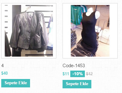

osmanustalar Posted February 20, 2016 Author Share Posted February 20, 2016 Yardımlarınızdan dolayı çok teşekkür ederim. 1. Aynı kategorideki ürünleri random olarak nasıl gösterebilirim? 2. Aynı kategorideki ürünler bölümünün altındaki fiyat ve sepete ekle butonlarını center yaparak ortalamasını istiyorum bulamadım? 3. Sizin bir resminizde seçtiğiniz bölümün hangi css'den geldiğini gösteren bir yazılım kullanıyorsunuz, bunu söylerseniz bende çok rahat ederim. Teşekkürler. Link to comment Share on other sites More sharing options...
Şahin YILDIZ Posted February 20, 2016 Share Posted February 20, 2016 Bu : $categoryProducts = $category->getProducts((int)($cookie->id_lang), 1, 100); Değiştir : $categoryProducts = $category->getProducts(intval($params['cookie']->id_lang), 1, 100); if ($categoryProducts) { shuffle($categoryProducts); array_splice($categoryProducts, ($nb ? $nb : 10)); } kullandığım tarayıcı chrome değiştirmek istediğin alana sağ tıkla incele ye tıkla Link to comment Share on other sites More sharing options...
