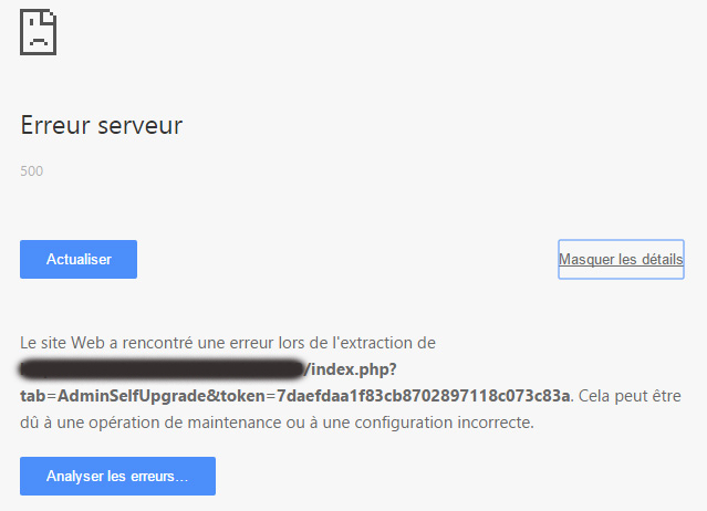

Donc je l'installe, jusqu'ici ça va sauf que quand je veux configurer le module pour faire la sauvegarde et la mise à jour, j'obtiens une erreur 500.
Petite précision importante : je n'ai même pas le temps de lancer le processus, l'erreur survient dès que je veux accéder à la configuration du module.

Suite au différents problèmes, j'ai complètement désinstallé le module donc, là pour le test, je l'ai remis et voilà ce que j'obtiens quand je tente d'accéder à la configuration du module (avant de lancer la moindre de tâche de maintenance) :
Petite précision, j'ai eu cette erreur que la boutique soit en mode maintenance ou non.
