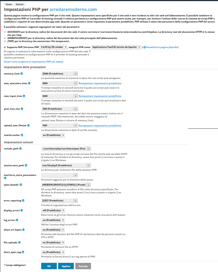

Lugi Annese Posted February 17, 2016 Author Share Posted February 17, 2016 (edited) Intanto la ringrazio per la gentile risposta, La gestione del file php.ini non mi è data ma posso gestire i parametri php tramite plesk. Adesso è impostato come nella foto allegata, aumentando il valore dei tempi adesso per file veramente modesti non va in errore soltanto che per caricare appena 14 combinazione ci impiega intorno ai 20 minuti è possibile che sia impostato qualcosa di sbagliato? Grazie Edited February 17, 2016 by Lugi Annese (see edit history) Link to comment Share on other sites More sharing options...

Lugi Annese Posted February 18, 2016 Author Share Posted February 18, 2016 IlI tempi di timeout sono stati aumentati di molto, come si vede anche nel screen-shot che ho allegato precedentemente soltanto che sono proprio le singole query che richiedono moltissimo tempo di esecuzione che prima non impiegavano quindi suppongo che sia un problema dovuto alle caratteristiche del server, anche se io sto ragionando di logica e non per dati tecnici. Link to comment Share on other sites More sharing options...
Prestalia Posted February 18, 2016 Share Posted February 18, 2016 si avevo visto e nella risposta ti ho anche indicato che può essere anche un memory limit, nella tua immagine hai inserito 256 mb magari il file è grosso la memoria non gli basta. ciao Link to comment Share on other sites More sharing options...
