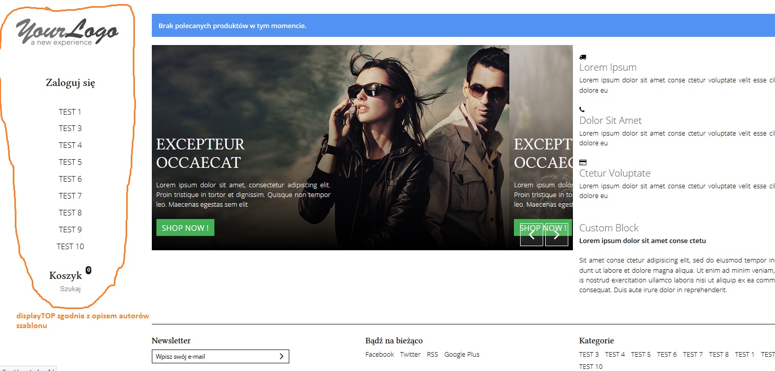

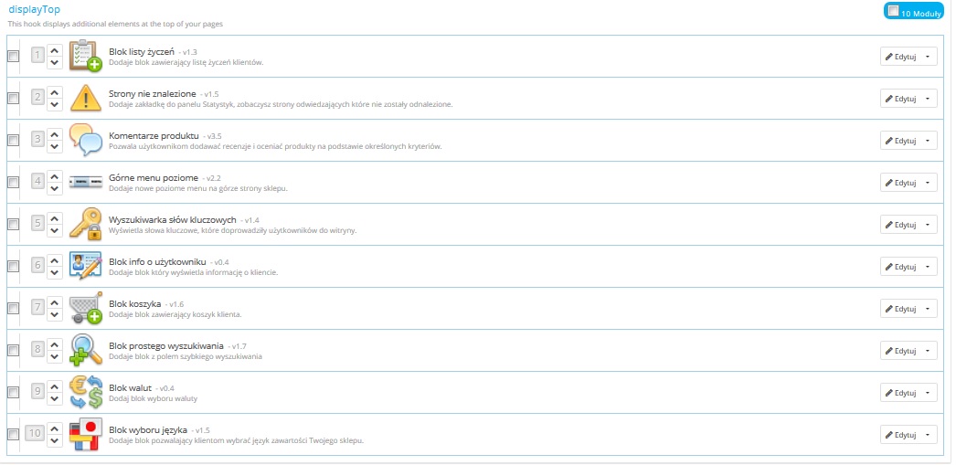

Mam problem z zmianą pozycji układu w kolumnie displaytop. Chce przenieść "zaloguj się" poniżej nazw kategorii, ale pomimo  przeniesienia zaczepienia pozycji ( jak w załączeniu) opcja ta nadal pozostaje na samej górze. Wiecie może gdzie popełniam błąd.

Wydaje mi się ze ten zaloguj sie powyżej jest z innego hooka wywoływany, a ten co przeniosłeś poniżej jest niewidoczny ponieważ w pliku brakuje kodu. Sprawdź czy w hooku Nav masz ten moduł, jeśli tak to go odczep wtedy zobaczysz czy znika ten górny.
Dzięki, faktycznie było w nav.
. a wiesz może jak sprawić w takim razie, co by uaktywnić ten "zaloguj się" z displayTop. Chciałbym aby wyświetlało się ono na dole kolumny.

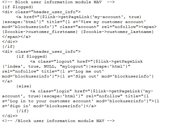

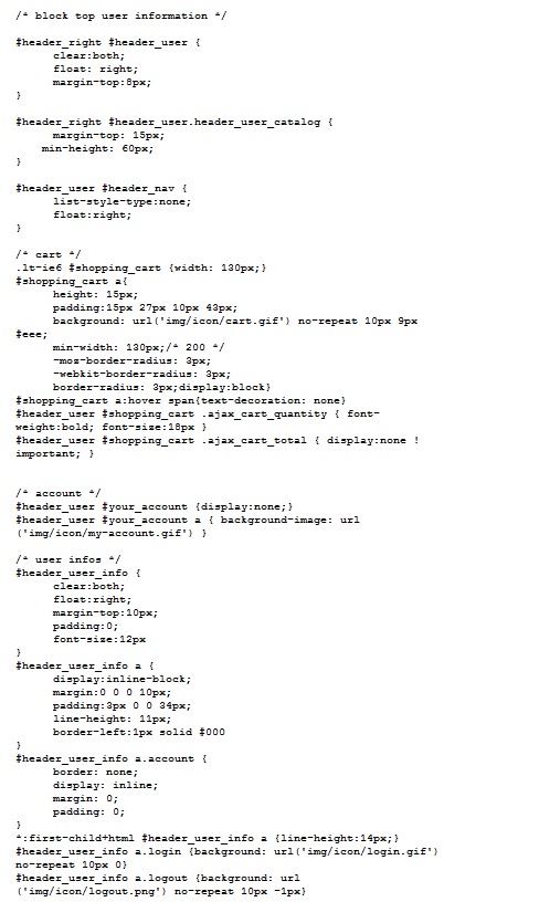

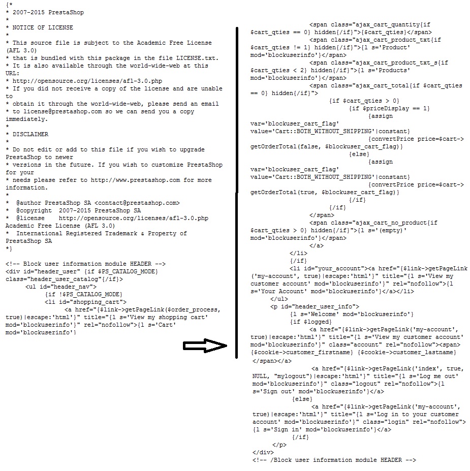

hmmm... mam dwa pliki .tpl jeden o nazwie nav drugi blockuserinfo. Nie jestem pewien który był na hooka nav ( w pliku blockuserinfo tez było słowne odwołanie do nav) więc naprzemiennie do jednego kopiowałem treści drugiego i odwrotnie, ale nic nie pomogło nie wyświetla się "zaloguj się" w displayTOP ( a jest pod niego zaczepione a z nav odczepione). Załączam screeny treści plików z oryginalnymi nazwami.
