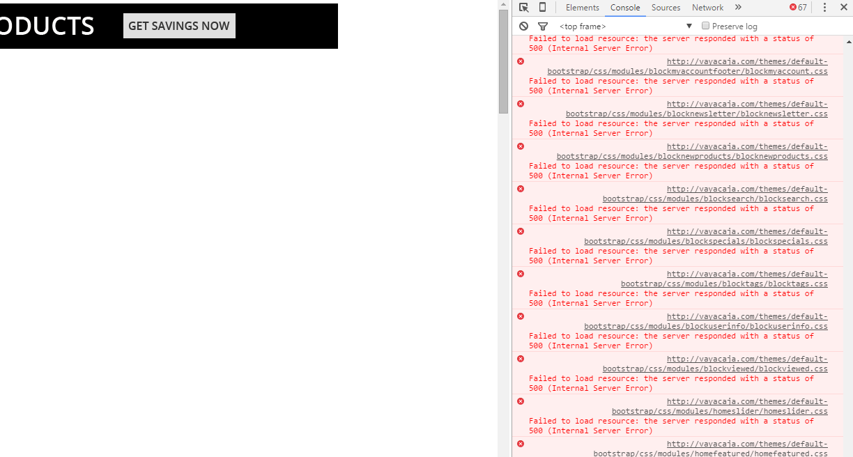

vayacaja Posted February 17, 2016 Author Share Posted February 17, 2016 No solo no he conseguido que no salga el error y poder traducir, sino que además ahora mi web (www.vayacaja.com) se ve mal y no se porque ya que en principio no he tocado ningún archivo a parte de añadir el php.ini :S Alguien podría ayudarme? Link to comment Share on other sites More sharing options...
Alex Sanchez Posted February 17, 2016 Share Posted February 17, 2016 Hola! Normalmente al añadir los valores que te comenté se soluciona... No sé si es alomejor problema de Hostgator que no puede ofrecerte los valores necesarios.. Para el tema que comentas de que no se ve bien tu tienda. La he revisado y efectivamente se ve horrible, y es por que todos tus css dan un error 500. Te paso captura. Link to comment Share on other sites More sharing options...
vayacaja Posted February 17, 2016 Author Share Posted February 17, 2016 Gracias Alex. Sabes como podría arreglar lo de que los css den error? Supongo que toqué algo sin querer al intentar arreglar lo de la traducción. Hablaré con hostgator a ver si pueden solocionarme lo del php.ini, gracias Link to comment Share on other sites More sharing options...
