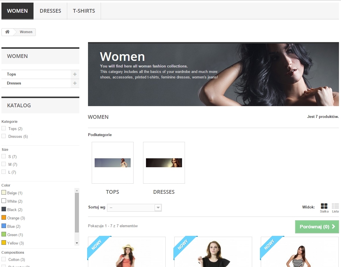

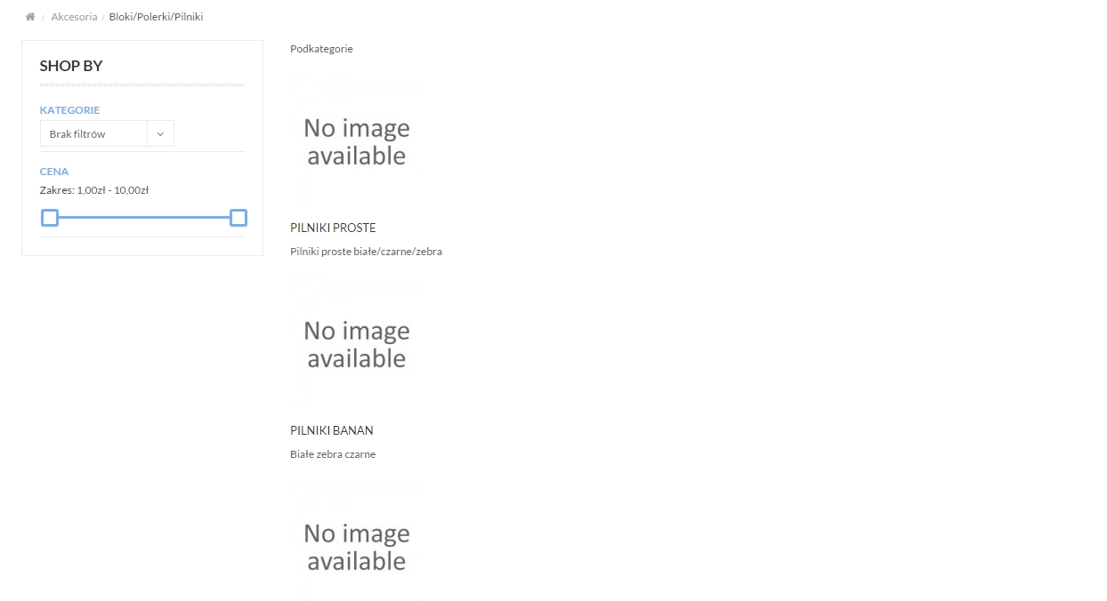

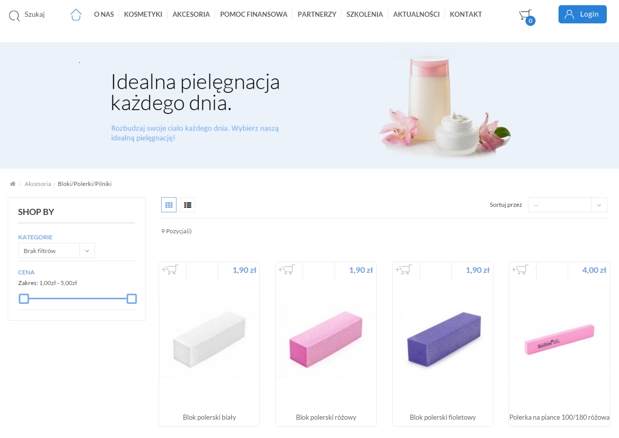

michalecpp Posted February 15, 2016 Share Posted February 15, 2016 Witam. Na własnym szablonie wchodząc w kategorię chciałbym aby oprócz wyświetlanych produktów pojawiały się przed nimi podkategorie. Chciałbym na moim szablonie osiągnąć efekt jak w szablonie podstawowym. Porównanie w załącznikach. Da się to zrobić za pomocą dodania kilku linijek kodu w odpowiednim miejscu? Link to comment Share on other sites More sharing options...
0 michalecpp Posted February 16, 2016 Author Share Posted February 16, 2016 Dzięki wielkie !! W pliku "theme-5592dc.css" a więc w css szablonu dodałem: #subcategories ul li { display: inline-block; } Zadziałało tak jak chciałem Link to comment Share on other sites More sharing options...
0 addd Posted February 15, 2016 Share Posted February 15, 2016 Najprawdopodobniej ten fragment kodu do pliku category.tpl jeżeli taki lub podobny posiadasz <!-- Subcategories --> <div id="subcategories"> <p class="subcategory-heading">{l s='Subcategories'}</p> <ul class="clearfix"> {foreach from=$subcategories item=subcategory} <li> <div class="subcategory-image"> <a href="{$link->getCategoryLink($subcategory.id_category, $subcategory.link_rewrite)|escape:'html':'UTF-8'}" title="{$subcategory.name|escape:'html':'UTF-8'}" class="img"> {if $subcategory.id_image} <img class="replace-2x" src="{$link->getCatImageLink($subcategory.link_rewrite, $subcategory.id_image, 'medium_default')|escape:'html':'UTF-8'}" alt="{$subcategory.name|escape:'html':'UTF-8'}" width="{$mediumSize.width}" height="{$mediumSize.height}" /> {else} <img class="replace-2x" src="{$img_cat_dir}{$lang_iso}-default-medium_default.jpg" alt="{$subcategory.name|escape:'html':'UTF-8'}" width="{$mediumSize.width}" height="{$mediumSize.height}" /> {/if} </a> </div> <h5><a class="subcategory-name" href="{$link->getCategoryLink($subcategory.id_category, $subcategory.link_rewrite)|escape:'html':'UTF-8'}">{$subcategory.name|truncate:25:'...'|escape:'html':'UTF-8'}</a></h5> {if $subcategory.description} <div class="cat_desc">{$subcategory.description}</div> {/if} </li> {/foreach} </ul> </div> Link to comment Share on other sites More sharing options...
0 michalecpp Posted February 16, 2016 Author Share Posted February 16, 2016 (edited) Fajnie, działa!! Tylko takie kolejne pytanie z racji braku znajomości kodu. Czy da się to ustawić tak aby nie było to na zasadzie listy z góry na dół tylko poszczególne kategorie obok siebie na prawo i dopiero po zakończeniu wiersza przechodzą następnie na dół? Ps. Zdjęcia podkategorii oczywiście działają, nie umieściłem tego na dołączonym obrazku. Edited February 16, 2016 by michalecpp (see edit history) Link to comment Share on other sites More sharing options...
0 addd Posted February 16, 2016 Share Posted February 16, 2016 no cóż musisz dopisać style do tego, skoro w swoim szablonie tego nie miałeś do brakuje CSS-a, masz tutaj jeden element to jeden punktator <li> spróbuj dopisać do stylów css proponowałabym korzystając z modułu custom css lub ewentualnie do global.css coś takiego #subcategories ul li { display: inline-block; } lub #subcategories ul li { float:left; } być może będzie trzeba się z tym więcej pobawić nie wiem czy to zadziała trzeba potestować na twoim szablonie ps. Przy poście z rozwiązaniem twojego problemu kliknij "Mark solved" będzie widać na liście, że problem jest rozwiązany. Link to comment Share on other sites More sharing options...
