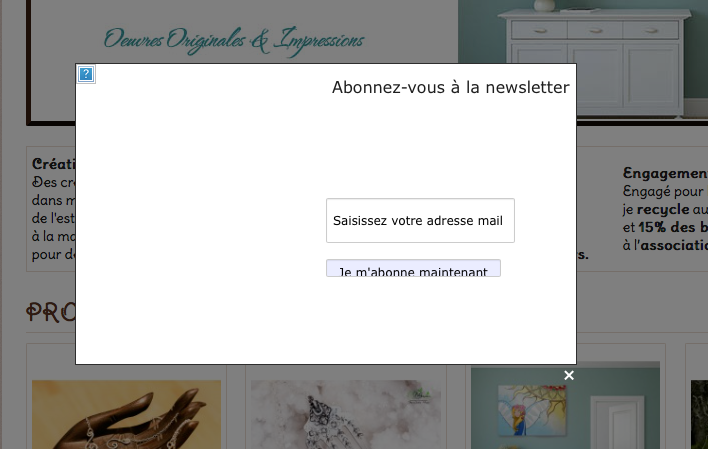

piaboheme Posted February 15, 2016 Share Posted February 15, 2016 Bonjour, J'ai acheté le module Popup Newsletter la semaine dernière, il a été livré sans aucune notice, et pour quelqu'un comme moi qui ne s'y connait pas énormément, ça été une vrai galère pour le configurer. Il me demandait de modifier le code d'accès à mon FTP. J'ai fini par trouver où c'était et tout est modifié, je peux donc enfin aller dans la configuration. Après avoir tout mis à jour comme j'en ai besoin, et malgré les nombreux bugs notamment celui de l'aperçu, je finis par avoir quelques choses d'à peu près correct, car au final, il n'y a pas beaucoup de possibilité sur ce popup, j'en suis très déçu ... mais bon ... passons Donc après des heures de recherches et d'essais, lorsque je vais sur mon e-boutique, pas moyen de voir ma popup telle qu'elle est dans mon aperçu. Je mets en pièce jointe ce que ça donne ;-( J'ai écris plusieurs fois à Addons, mais personne ne me répond. Pour un module à plus de 70 euros je trouve ça inadmissible ! J'ai donc créé un litige via paypal et souhaite être remboursé étant donné que je n'obtiens pas d'aide, car le module ne fonctionne pas. Quelles déception, en tout cas ça ne motive plus à acheter les modules créés par Prestashop vu le service client qu'il y a derrière. Link to comment Share on other sites More sharing options...
2FR3 Posted February 15, 2016 Share Posted February 15, 2016 Bonjour, Que peut on faire pour vous sur le forum finalement ? S'il est comme tout les autres modules du genre, s'il ne s'affiche pas c'est qu'il y a un cooki. En effet, sans ce dernier, vous auriez le popup sur toutes les pages et sans cesses (ce qui est genant pour la navigation). Link to comment Share on other sites More sharing options...

piaboheme Posted February 20, 2016 Author Share Posted February 20, 2016 Bonjour, Je comprends bien l'histoire des cookies, en fait le popup s'affiche à présent, mais ce que j'ai configuré (le texte s'affiche qu'à moitié, quand à la photo, elle ne s'affiche pas du tout). j'ai mis la pièce jointe dans mon message pour que vous puissiez voir ce que ça donne. Ce que je ne comprends pas, c'est pourquoi il vendent un tel popup si cher alors qu'il a des problèmes, et qu'après on attend une réponse. J'ai dû attendre 5 jours pour obtenir enfin un message, certainement suite au fait que j'ai créé un litige sous paypal afin d'être remboursé. Et dans le message ils me demandent tous mes codes d'accès au FTP de mon hébergeur, et ceux de ma boutique prestashop, maintenant ça fait une semaine que j'attends, je les ai relancés hier, et toujours rien ! ;-( Enthusiast, j'ai eu le même problème au début, une fois le module installé sur prestashop, il faut ouvrir Filezilla et aller sur son compte FTP. Une fois que tous les fichiers sont ouverts, va sur "www. "puis là tu ouvres ton "onglet de site", puis tu descends jusqu'à "modules", et là clic droit si tu as la chance d'avoir un pc, sur mon Mac je n'ai toujours pas trouvé comment faire, heureusement j'ai pu emprunter un pc entre temps ... donc après avoir fait ton clic droit, tu choisi "modifier tes codes d'accès" et là tu mets "777" et tu coches tout en bas, il y a une phrase, mais là de tête je ne m'en souviens plus, tu clic "ok". Il faut attendre que tout se configure, puis tu peux aller sur ton site, module et configurer ton module. Pour ma part, à ce moment là, de nouveaux problèmes on surgit, j'arrivais à tout compléter, mettre la photo, mais au moment de regarder l'aperçu, il ne fonctionne pas, sauf si tu vas dans l'onglet "configurer" et que tu sauvegarde tout. Tient moi au courant si pour toi ça fonctionne après tout ça ;-) Link to comment Share on other sites More sharing options...
