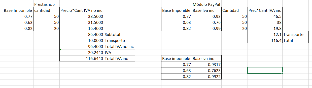

Alvaro_fdz Posted February 8, 2016 Share Posted February 8, 2016 (edited) Buenas, voy al grano. Tengo la tienda en prestashop 1.6.1.2 y el módulo versión v3.10.2. El problema viene al cobrar, el cobro va perfecto, pero cobra de menos, porque hace el redondeo en líneas. Ejemplo: Prestashop lo hace perfecto, pero pasa mal los datos a paypal. El problema surge en el momento en el que redondea el precio base con iva, ¿Alguien tiene solución? Gracias! Edited February 22, 2016 by Alvaro_fdz (see edit history) Link to comment Share on other sites More sharing options...

Eusebio100 Posted February 22, 2016 Share Posted February 22, 2016 El problema no es de prestashop, es de paypal, y es un poco más complicado de lo que se detalla en esos post de referencia, ya que paypal solo acepta dos decimales sí o sí, y hace el cálculo sobre el precio base de cada producto, por lo que el error se multiplica por la cantidad de productos en cada línea. Si no utilizas descuentos para grupos de clientes puedes probar a sustituir los archivos adjuntos en el módulo de paypal, a mi me ha funcionado. modules/paypal/paypal.php modules/paypal/express_checkout/process.php paypal.php process.php Link to comment Share on other sites More sharing options...

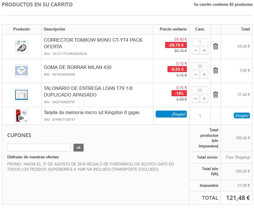

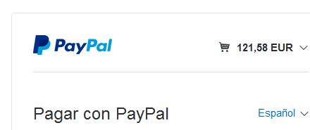

savan Posted August 1, 2016 Share Posted August 1, 2016 Buenas tardes y muchas gracias Eusebio100 He probado a sustituir los dos archivos que has subido en la version 1.6.1.6, pero tampoco me funciona... No se que tipo de redondeo le pasa a paypal o que sucede...He de decir que tengo practicamente todos los articulos con descuentos por porcentaje, no por cantidad a deducir, y es ahi donde se fastidia todo, ya que acaba dando decimales y redondeos... Acabo de realizar una prueba (adjunto imagenes), y me acaba sumando 10 centimos mas a la hora de pagar en Paypal. En concreto me esta redondeando un artículo que cuesta 0,88€ + iva, el cual tiene un descuento del 15%. Aplicado este descuento se queda en 0,748€ + iva, y a pesar de que en el carrito lo hace bien (redondea al final aunque en este caso 0,748 x 50 son 34,4)) al ir a realizar el pago parece que redondea cada articulo, lo multiplica por 50 articulos totales de un mismo producto y descuadra esos 10 centimos a razon de 0,002€ por articulo. Si dejo los otros dos articulos, los cuales tienen una deduccion exacta, sale correcto (al menos en este caso). Has hecho que me saliese una sonrisa de alegria por un momento Eusebio100. Te lo agradezco mucho aunque a mi no me haya servido, supongo que por como pongo los descuentos. Pero claro, si no los pongo por porcentaje, cuando modifico un precio debo cambiar todos los descuentos por cantidad nuevamente y con entre 4 y 6 descuentos por artículo, con que me cambien 20, ya me hacen perder un monton de tiempo. No obstante muchisimas gracias Link to comment Share on other sites More sharing options...
