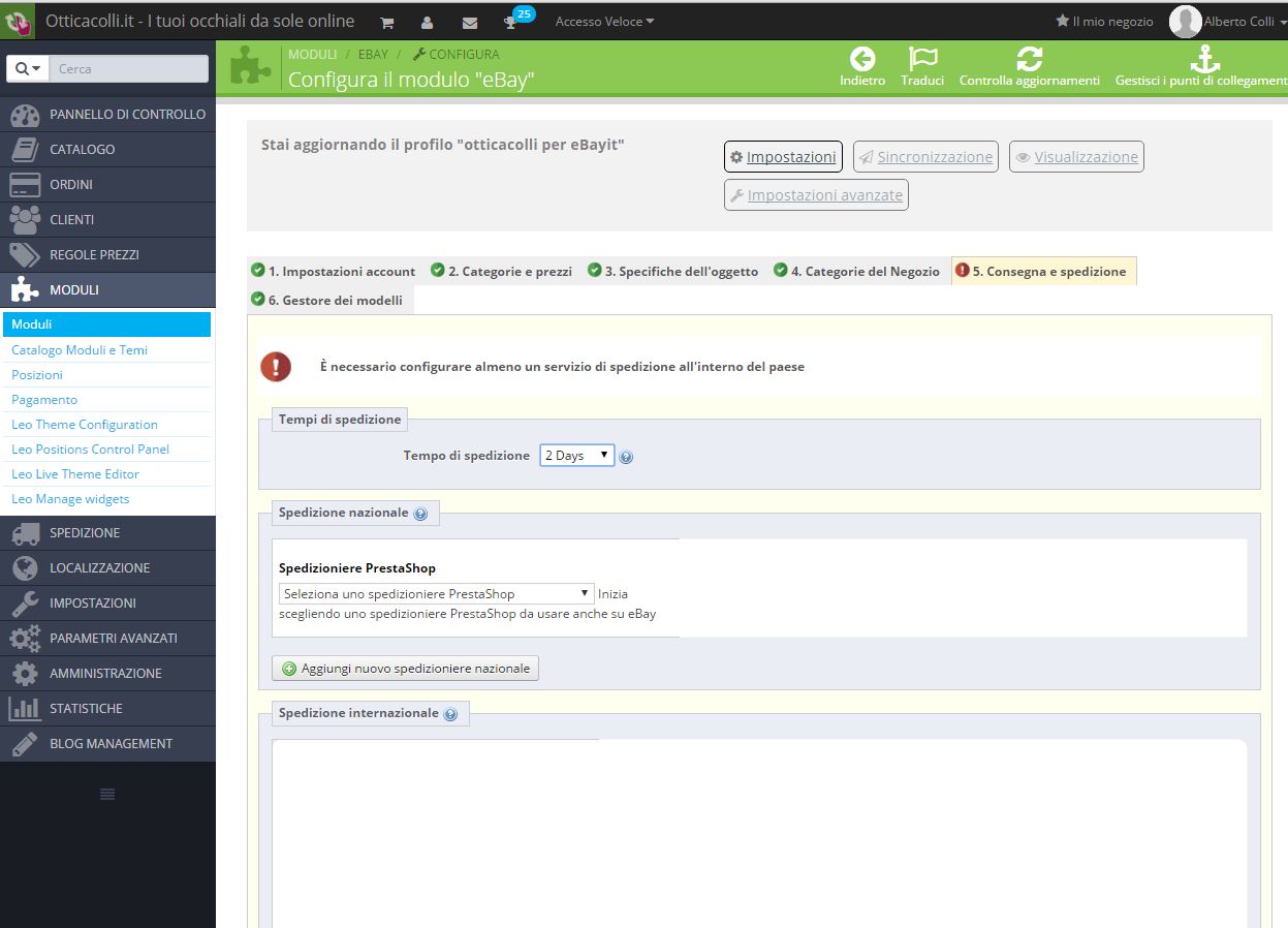

Colli Posted February 5, 2016 Share Posted February 5, 2016 Ciao a tutti, ho aspettato e smanettato un bel pò prima di aprire il post ma purtroppo non ho trovato soluzioni in merito.Da prima avevo addirittura il problema che non riuscivo a installare completamente il modulo.....poi sono riuscito disinstallando, riscaricandolo exnovo, cambiando i permessi in 777 e reinstallandolo a completare la procedura.Premessa, avevo già un sito PS 1.5 con modulo installato e tutto funzionava alla grande, ora dopo diverse prove e circa un anno sotto altro dominio ho spostato nel mio dominio principale un nuovo PS 1.6 con grafica completamente nuova e ho reinstallato quindi il modulo per sincronizzare i prodotti.Ora che sono riuscito a fare tutto mi blocco su qualcosa di strano.....ho impostato tutti i 6 punti del modulo, ma il punto 5 (appunto consegna e spedizione) mi da continuamente errore.Associo il corriere nazionale, associo quello internazionale, salvo.....ma ahimè non salva nulla, i corrieri sono nuovi e quindi non posso procedere con la sincronizzazione.Qualcuno sa come posso fare? Come mai questo errore? Eventualmente si può procedere su qualche file tramite ftp?Aiutatemi vi prego Link to comment Share on other sites More sharing options...
