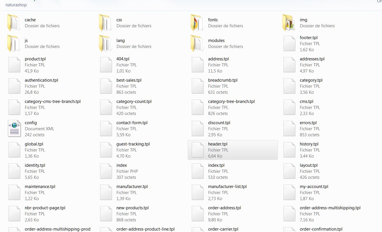

Alors déjà, où puis je trouver "le répertoire img du ftp" ??  :blink: lol
Est ce que vous voulez parler du dossier du thème qui contiendrait le dossier img ?? ( 3 impressions écran jointes)
Parce que dans ce cas, je ne vois rien dans ce dossier qui correspond à mon logo  :huh2:

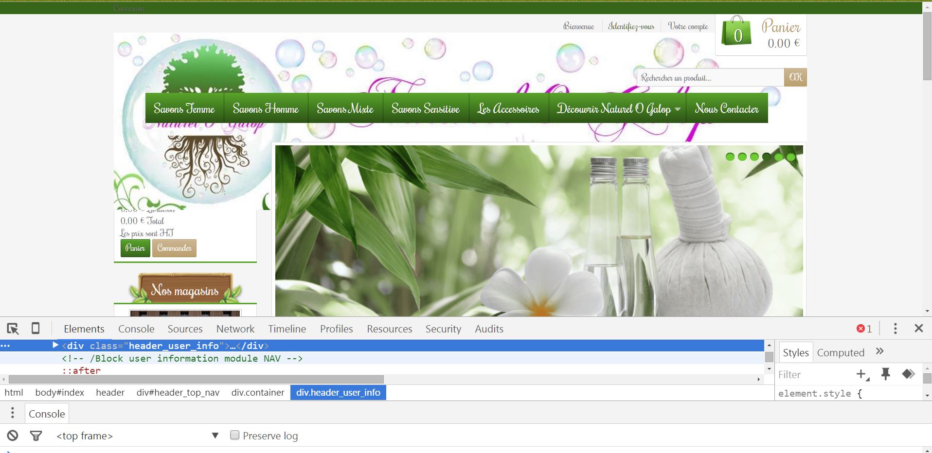

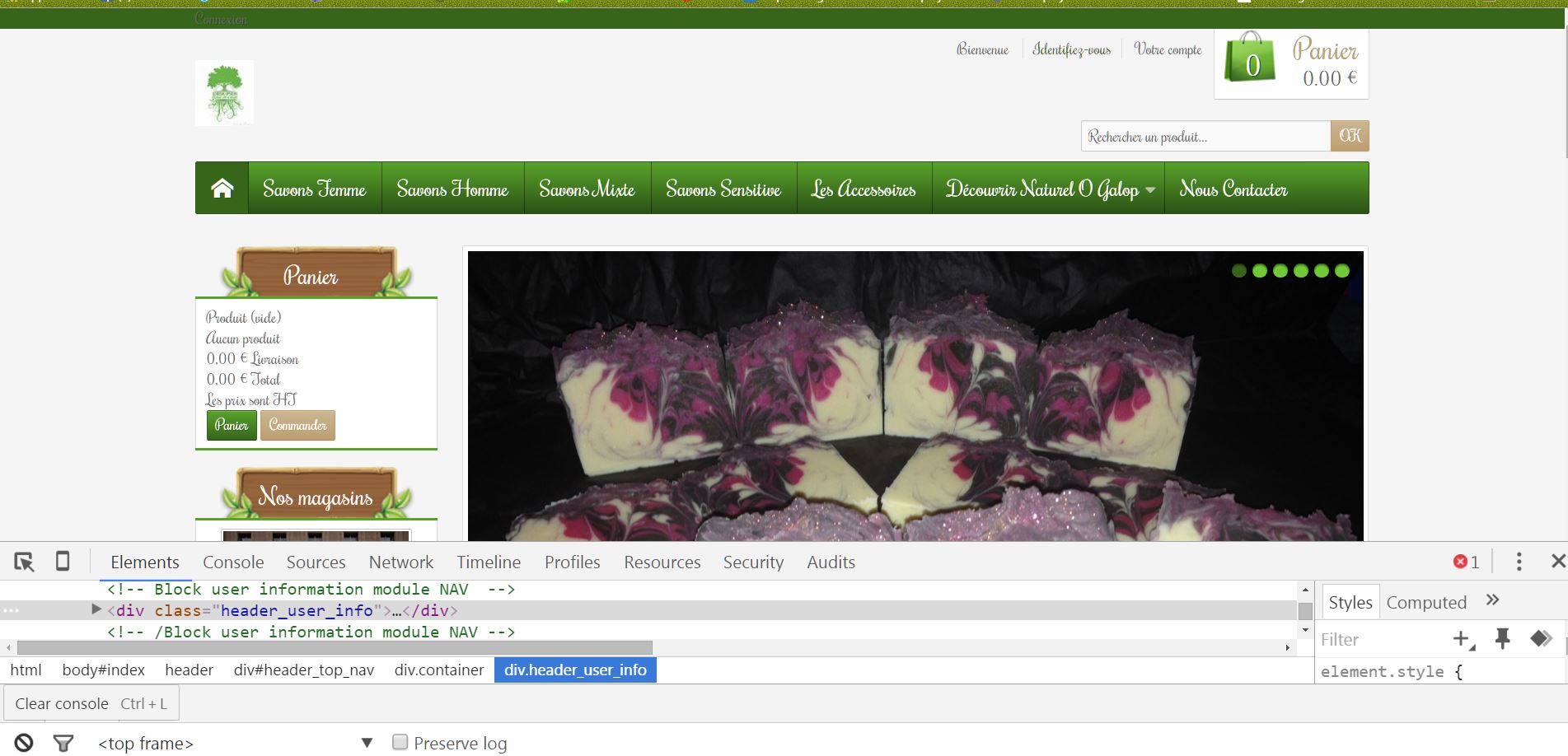

Pour la bannière, je vous mets en copie d'écran mon site avec ma bannière que j'ai mise à l'emplacement du logo (juste pour visualiser), mais que j'aimerai faire débuter vraiment tout en haut, à partir de la "ligne verte", le "petit mini rectangle" :D Je voudrais que le "bloc recherche" et le "bloc Bienvenue, Identifiez vous, Votre Compte et Panier" , soit en dessous de ma bannière.

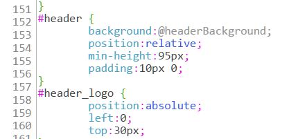

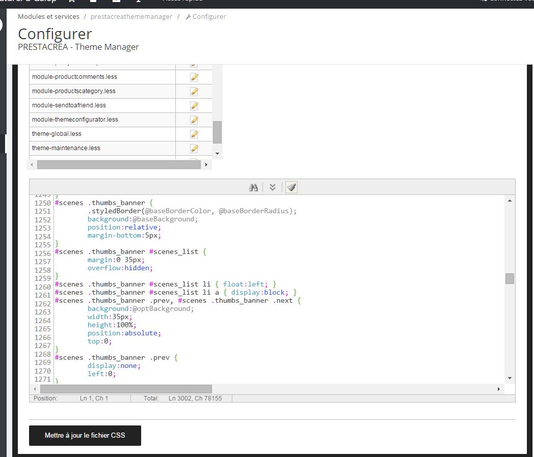

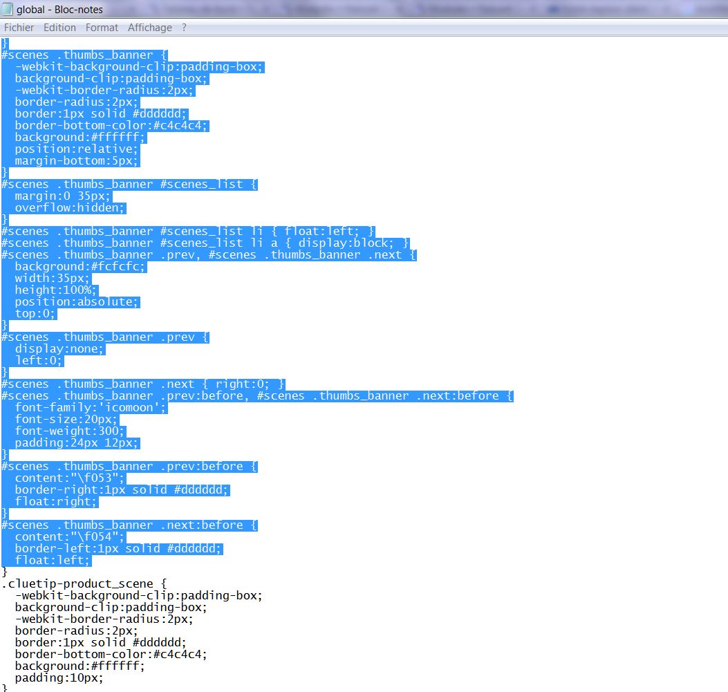

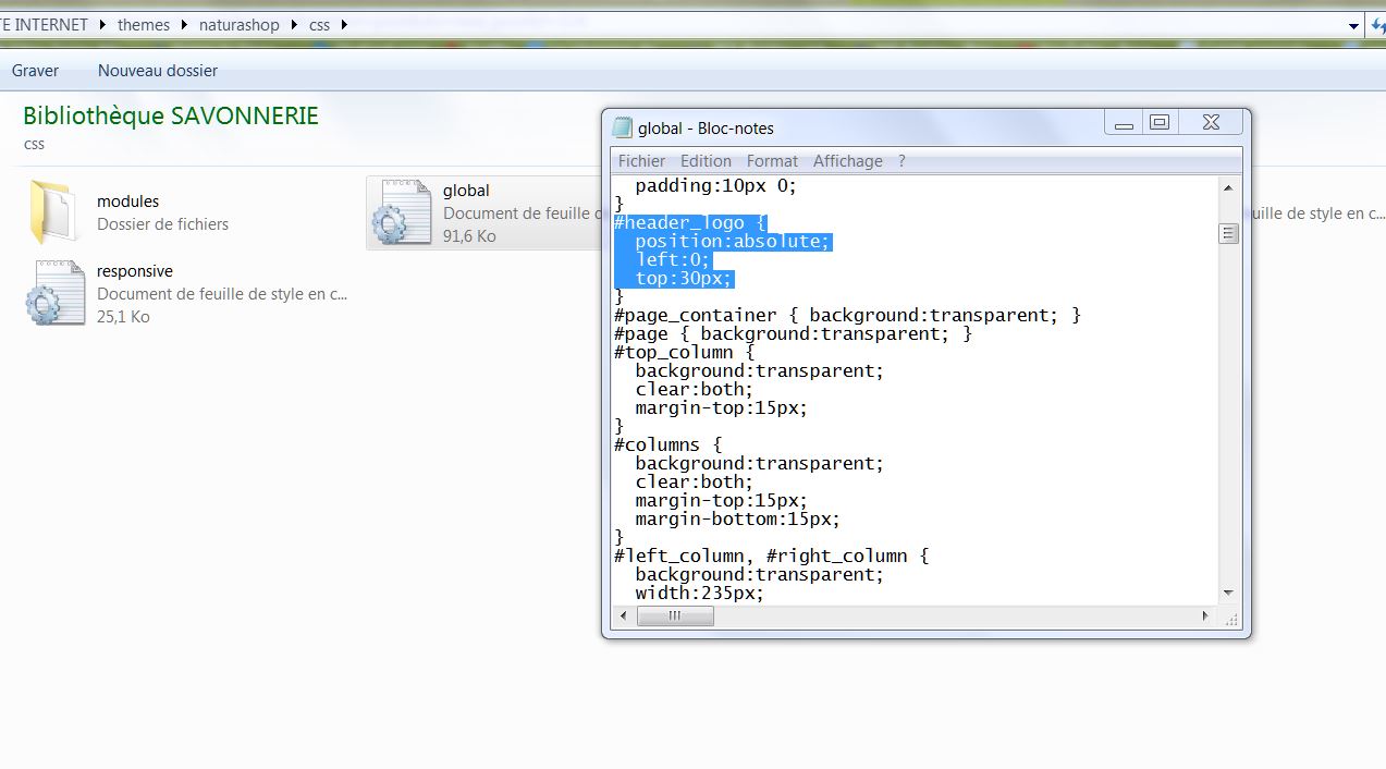

Je vous mets en copie d'écran les lignes que je pense être les bonnes à modifier, que j'ai en effet trouver dans prestacréa, thème manager, éditeur CSS et enfin dans le fichier CSS "thème-global.less".
Si toutefois mon travail payait et qu'il s'avérait que ce soit le bon endroit pour modifier le code, pourriez-vous donc m'indiquer comment procéder ? ^_^
Il y'a la partie "logo" et juste en dessus, la partie "header".
Donc il faut que je supprime la ligne "logo" ?
Et pour la bannière, que je corrige le "Min-Height 95px" ???  :wacko:

Le répertoire /img est à la racine de votre site, au même niveau que le répertoire admin, config, download etc...
Celui du thème ne contient que les images propres au thème lui-même
Votre thème est un peu particulier car il "compile" les css pour en sortir un css final, donc les modifications que vous pourriez faire risquent d'être perdues au prochain enregistrement d'un des modules du thème. il existe un onglet dans le module prestacreathememanager où vous pouvez ajouter/éditer vos propres règles css.
je vois dans vos copies d'écran que vous utilisez le blocnote pour éditer les fichiers, ce n'est pas une bonne idée :( Préférez Notepad++ qui est vraiment fait pour ça et ne rajoute pas de cochonneries invisibles dans le code).
