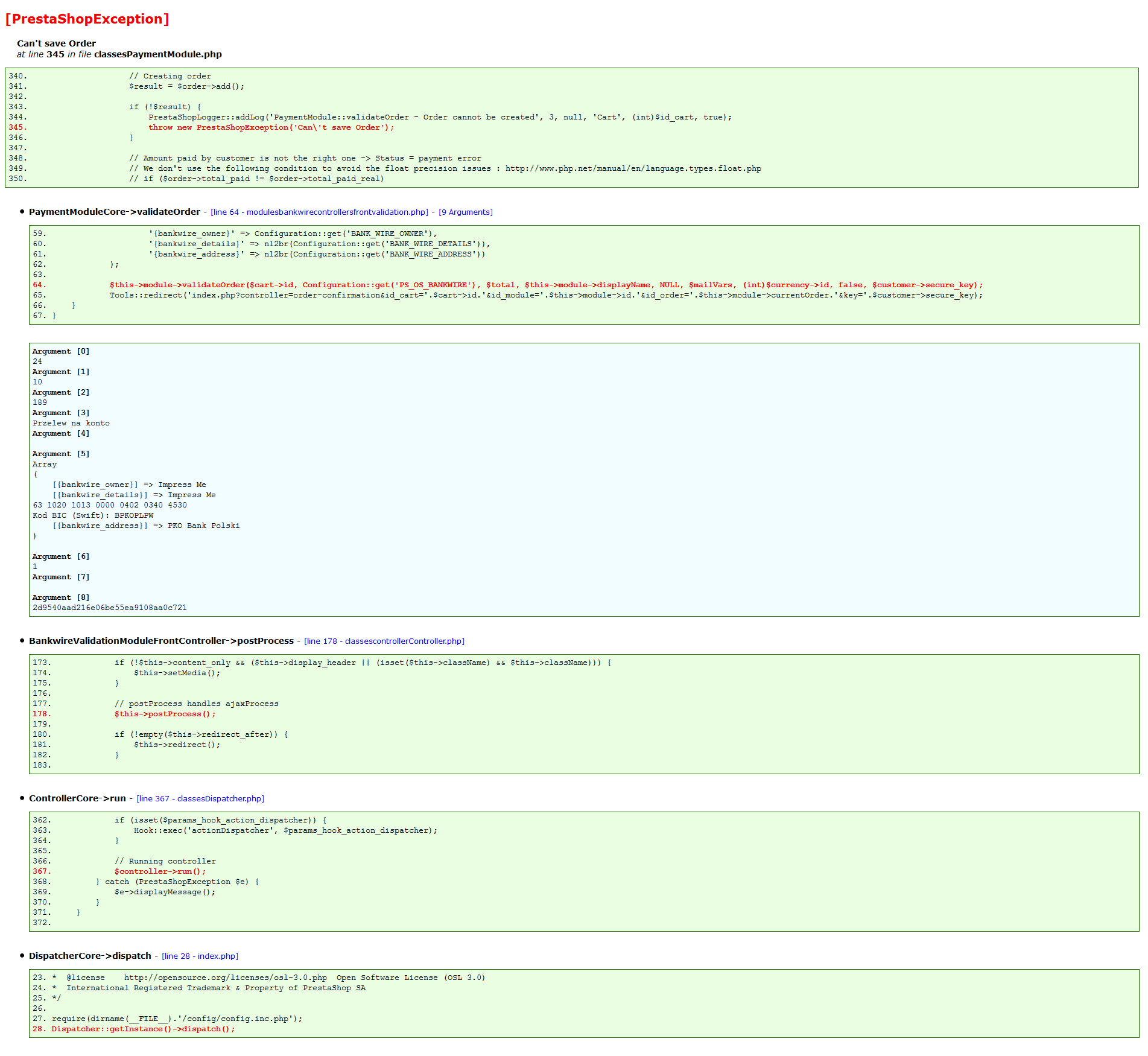

wczoraj w nocy planowałem uruchomienie sklepu jednak przy ostatnich testach nagle okazało się, że nie da się złożyć zamówienia. Error 500, po włączeniu trybu debugowania dostaje to co na załączonym obrazku. Rozwiązaniem, w jedynym temacie na forum z tym błędem jaki udało mi się znaleźć, było usunięcie nadpisań klas, ja jednak takowych nie posiadam. Dodam, że błąd występuje czy to przy przelewie bankowym czy odbiorze osobistym. Ktoś ma pomysł co może być przyczyną?

Cache już był czyszczony i wyłączony, ale to niestety nie pomogło. PHP było na 5.6, ale zmiana na 5.4 też nic nie działa. W logach pojawia się głównie
PaymentModule::validateOrder - Order cannot be created
ale też:
Frontcontroller::init - Cart cannot be loaded or an order has already been placed using this cart
PaymentModule::validateOrder - Secure key does not match

Tak, jest oryginalny, próbowałem odinstalowywać, wrzucałem od nowa czyste pliki... Ale to nie powinien być problem modułu bo przy wybraniu płatności przy odbiorze jest ten sam błąd,też przy walidacji:
$this->module->validateOrder($cart->id, Configuration::get('PS_OS_BANKWIRE'), $total, $this->module->displayName, NULL, $mailVars, (int)$currency->id, false, $customer->secure_key);
