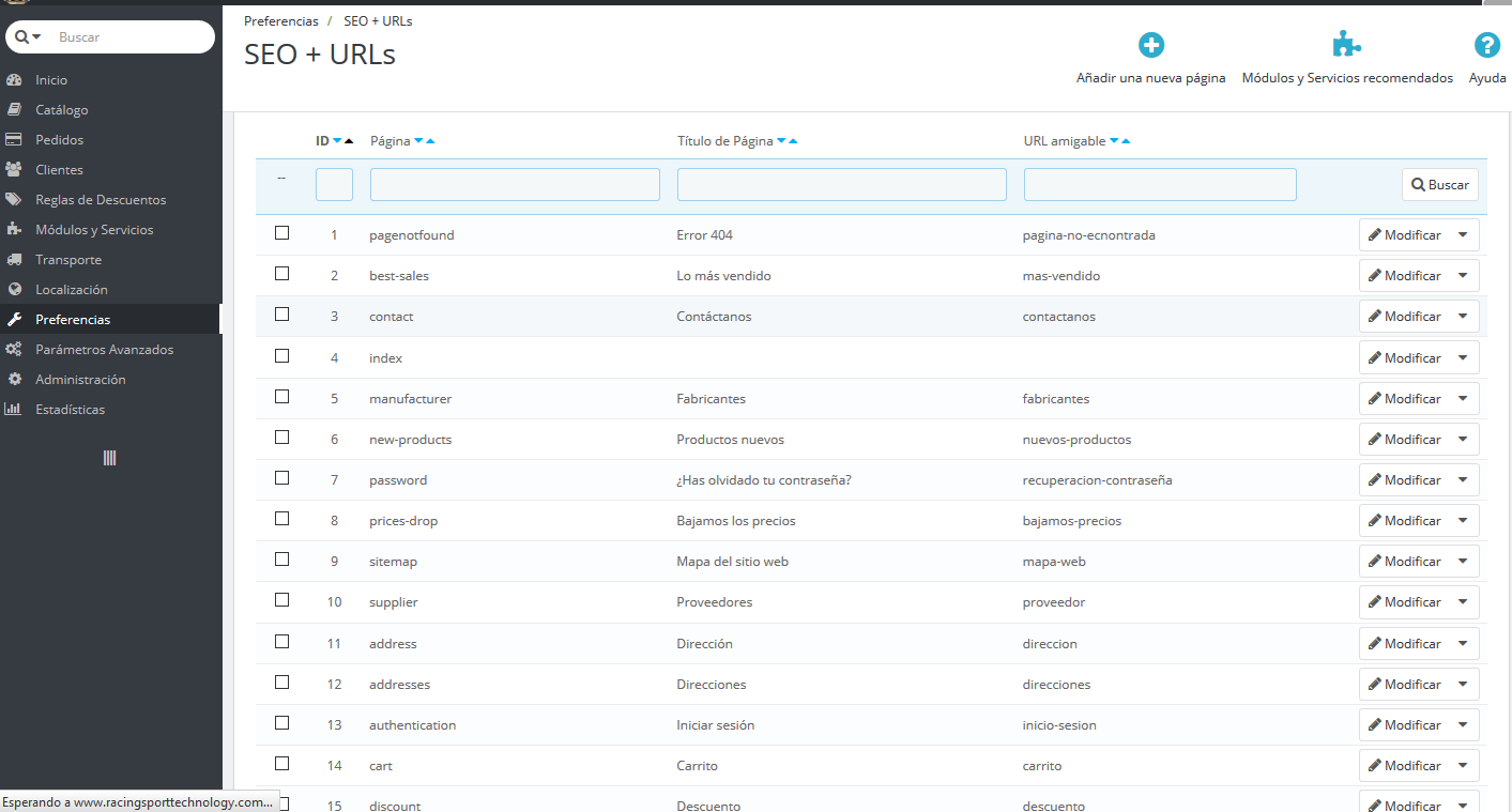

Rst Detailing Posted January 31, 2016 Share Posted January 31, 2016 Hola! Tengo una tienda 1.5.1.4 y quería hacer de mientras una mejorada a la última version 1.6.1.3 empezando de 0. La cuestión es que cuando voy a seo+url y le doy por ejemplo a contactos (foto) se abre y queda la pantalla en blanco y así con todo, índex, más vendidos etc. Me tiene desesperado, probé actualizar a la última versión 1.6.1.4 y sigue igual. Saludos y gracias. Link to comment Share on other sites More sharing options...

FranIFS Posted February 1, 2016 Share Posted February 1, 2016 ¿Podrías reportarnos los errores que tienes en el archivo error_log? Un saludo! Link to comment Share on other sites More sharing options...
Rst Detailing Posted February 1, 2016 Author Share Posted February 1, 2016 ¿Podrías reportarnos los errores que tienes en el archivo error_log? Un saludo! Parse error: syntax error, unexpected T_PAAMAYIM_NEKUDOTAYIM in /homepages/6/d431799393/htdocs/RST_Detailing_Ver2/prestashop/controllers/front/AuthController.php on line 364 Gracias. Link to comment Share on other sites More sharing options...
FranIFS Posted February 1, 2016 Share Posted February 1, 2016 ¿Qué versión de PHP estás usando? Pega la linea 364 del archivo AuthController.php Link to comment Share on other sites More sharing options...
Rst Detailing Posted February 1, 2016 Author Share Posted February 1, 2016 (edited) ¿Qué versión de PHP estás usando? Pega la linea 364 del archivo AuthController.php En el authcontroller.php linea 364 me sale esto: if (is_callable(array($module_newsletter, 'isNewsletterRegistered')) && $module_newsletter->isNewsletterRegistered(Tools::getValue('email')) == $module_newsletter::GUEST_REGISTERED) { No se si tiene mucho sentido esto del newsletter pero en principio es esto. Version php: 5.6 Tengo que añadir que en 1and1 tengo 5.6 puesto, pero no se el porque en este prestashop sale: 5.2.17 You are using PHP 5.2.17 version. Soon, the latest PHP version supported by PrestaShop will be PHP 5.4 Gracias. Edited February 1, 2016 by Rst Detailing (see edit history) Link to comment Share on other sites More sharing options...
FranIFS Posted February 1, 2016 Share Posted February 1, 2016 Pues ahí te lo pone bien claro, debes usar una versión de PHP superior. Link to comment Share on other sites More sharing options...
ventura Posted February 1, 2016 Share Posted February 1, 2016 (edited) Ese error T_PAAMAYIM_NEKUDOTAYIM es por la interpretacion del operador :: Quizás lo puedas solucionar instanciando la constante: $module_newsletter->GUEST_REGISTERED Pero esa version de php que tienes no te va a dar nada mas que problemas como no la actualices. Edited February 1, 2016 by ventura (see edit history) Link to comment Share on other sites More sharing options...
