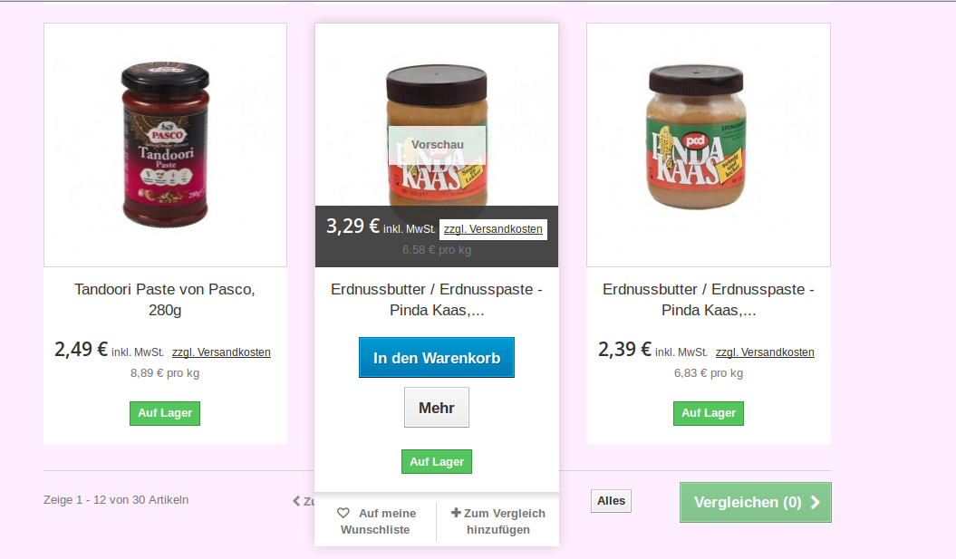

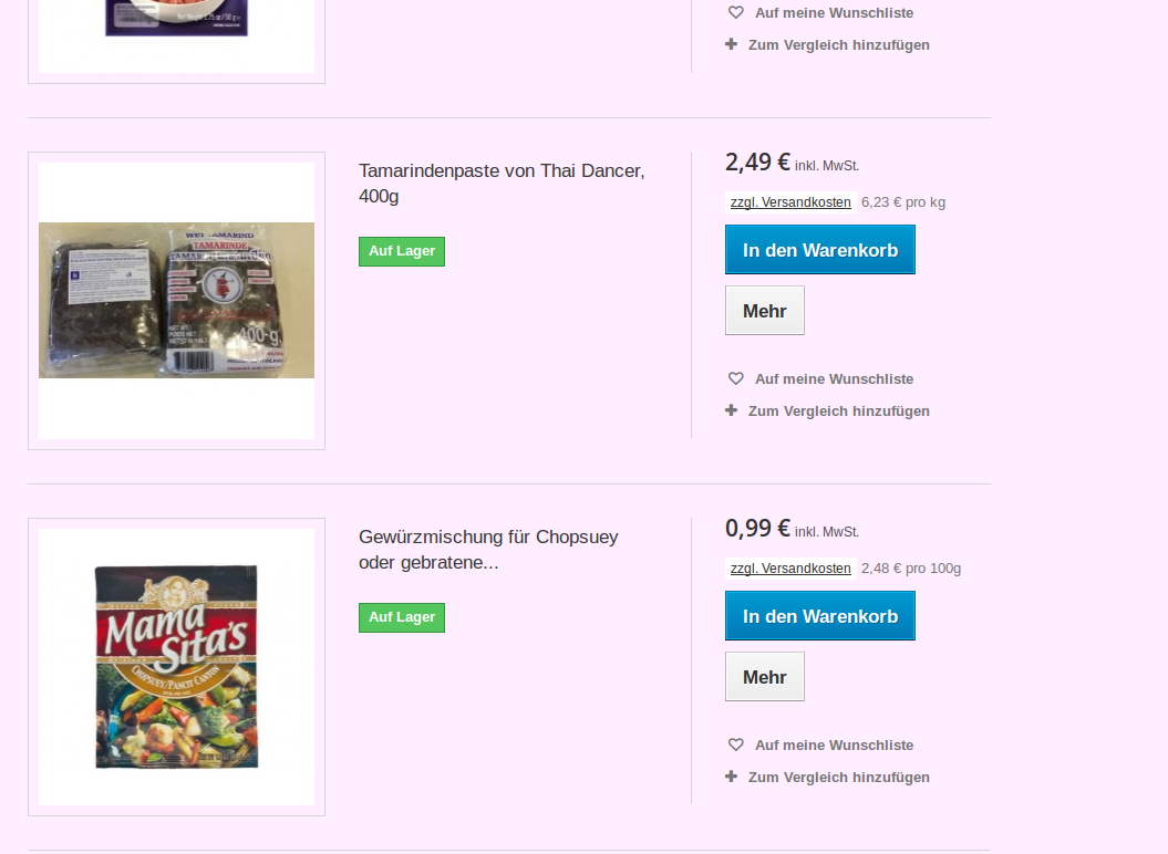

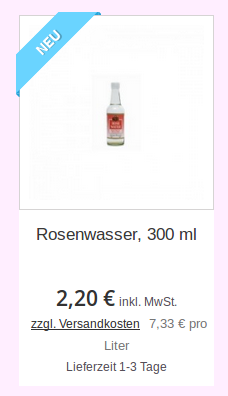

hbamberger Posted February 5, 2016 Author Share Posted February 5, 2016 On 2/5/2016 at 1:18 AM, eleazar said: Das betrifft deshalb nicht alle, weil viele User die Gewichtsangabe gar nicht benötigen. Hier scheinen sich aber die Hooks zu überlagern. Es dürfte eher ein CSS-Problem sein. Ich brauche auch keine Gewichtsangabe. Oder was meinst du mit damit genau? Ich benötige den Grundpreis, arbeite aber ansonsten nicht mit Gewichtsangaben, d.h. es sind grundsätzlich keine Produkt-Eigenschaften zugewiesen (jedenfalls bislang). Nur die Einheiten sind beim Grundpreis angegeben, also kg, Liter, 100ml etc. Und falls sich Grundpreis und Lieferzeit überlagern, warum dann nicht auf den Produktseiten oder etwa bei "Beliebt" oder "Neu" auf der Startseite? Dort sieht es z.B. so aus: Also teilweise ist die Darstellung so, wie ich sie gerne hätte und wie sie auch definitiv rechtssicher ist. Und teilweise - Liste, Kacheln in den Kategorieübersichten - eben nicht. Irgendwie bin ich überzeugt, dass was bei A geht, auch bei B gehen muss, aber leider bin ich nicht versiert genug, es selber auszutüfteln. Link to comment Share on other sites More sharing options...
eleazar Posted February 6, 2016 Share Posted February 6, 2016 Nimm mal testweise bei einem Artikel den Grundpreis raus. Dann siehst du auch deine Lieferzeit in der Produktliste. Und nein, was bei A geht, muss noch lange nicht bei B gehen. Link to comment Share on other sites More sharing options...
