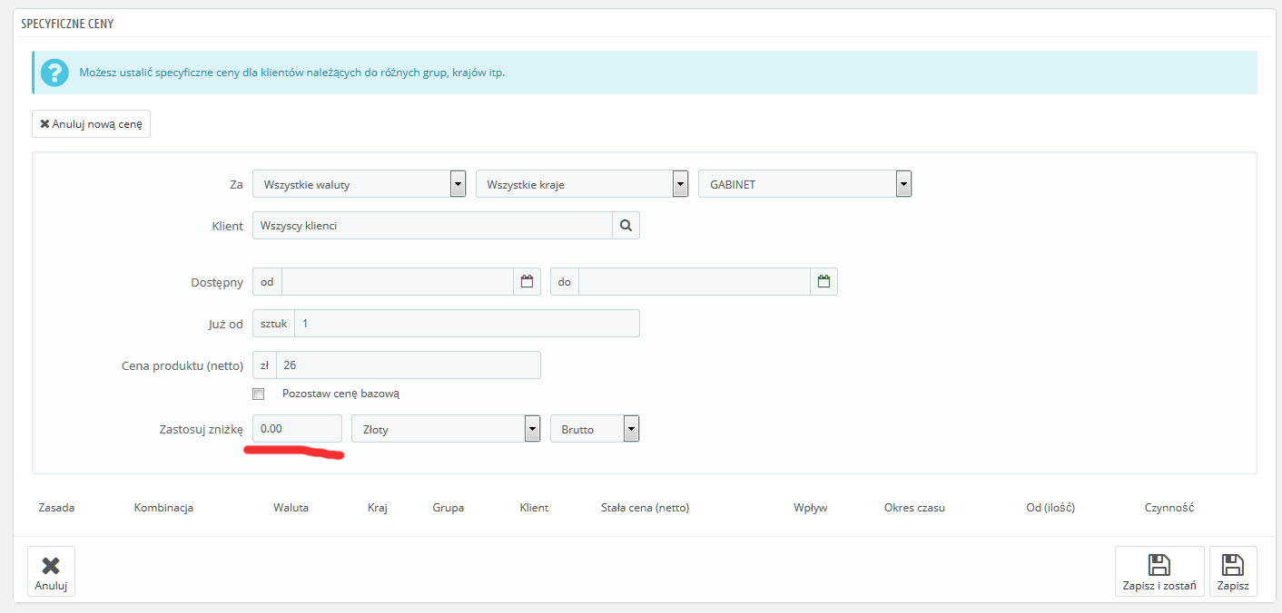

0 Marcin Wagh Posted January 28, 2016 Author Share Posted January 28, 2016 (edited) Udało się tak jak mówiłeś wszystko ładnie pięknie tylko problem jest wtedy gry nie mam obniżki i wpisuje cene jako specyficzna dla detalistow (hurtownia ma tą bazowa). A u detalistów wyświetla się jak na printscren'ie Edited January 28, 2016 by Marcin Wagh (see edit history) Link to comment Share on other sites More sharing options...
0 Daresh Posted January 28, 2016 Share Posted January 28, 2016 To ciekawe, a na pewno żadna obniżka nie jest wybrana? (pola nie zaznaczone) Link to comment Share on other sites More sharing options...
0 Marcin Wagh Posted January 28, 2016 Author Share Posted January 28, 2016 Mam to wpisane tak jak poniżej Link to comment Share on other sites More sharing options...

0 Marcin Wagh Posted February 20, 2016 Author Share Posted February 20, 2016 Sprawdziłem i faktycznie masz rację: Miałem cenę do wpisania: 23 900 zł (brutto) w cenach specyficznych jest niby do wpisania tylko netto po wpisaniu netto ze starego sklepu - 19430.8981 (brutto wychodzi 23900.0047) - spisie produktów jest ok - 23900 ale juz opisie jest przekreslone 23900 po obliczeniu dokladnym zeby idealnie wyszlo 23900,0000 (wpisuje netto 19430.8943) - cena przekreslona znika Tylko czy można to jakos zrobic? moze w kodzie? by to zaokrąglanie bylo lepsze Bym musial sporo produktów tak obliczyc Link to comment Share on other sites More sharing options...
