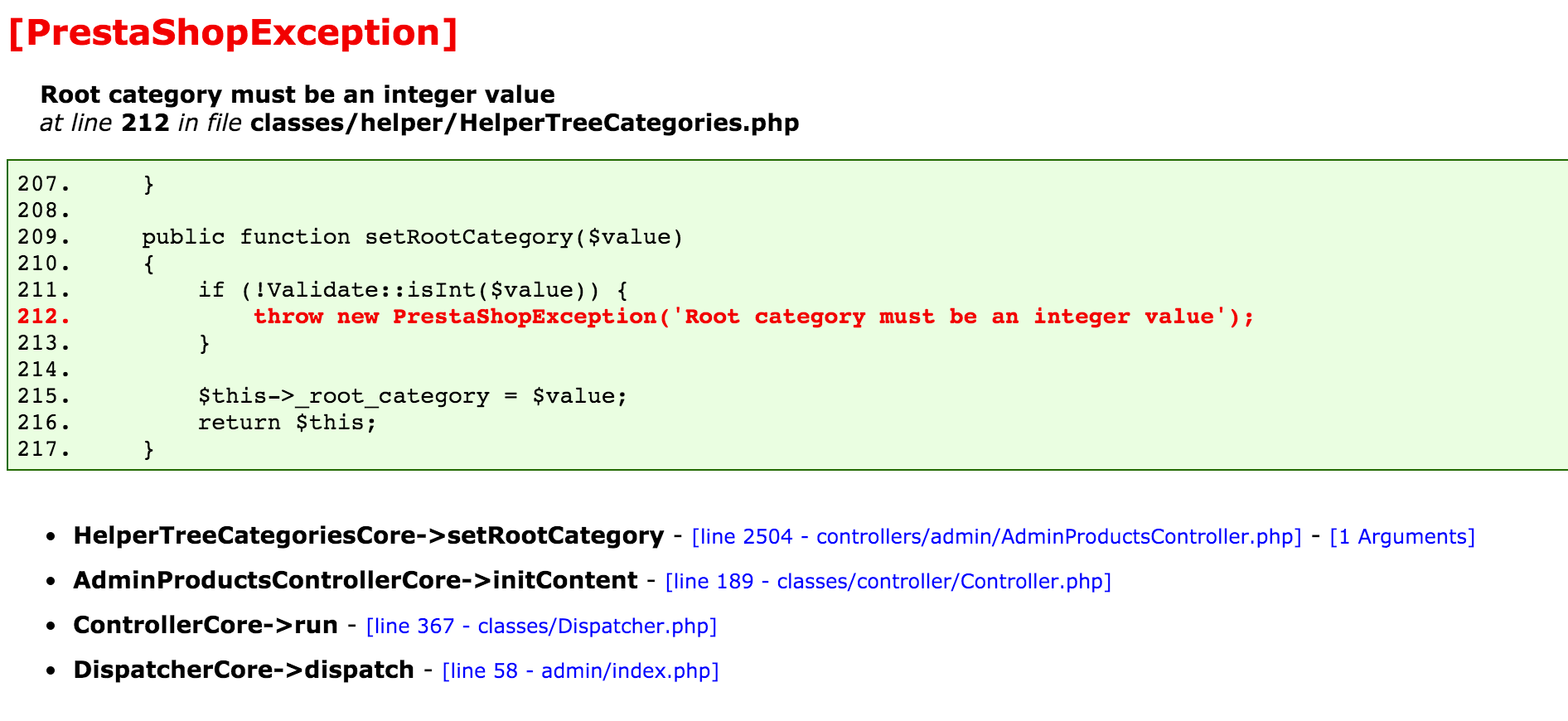

samverdyck Posted February 26, 2016 Author Share Posted February 26, 2016 Op een nieuwe installatie toch eens de oude shop geïnstalleerd en geüpdate. Verliep vrij goed, buiten dat er wat misliep met de categorieën. Deze werden niet meer getoond in BO + de productcatalogus was ook niet bereikbaar via de BO. (zie screenshot) Na verwijderen van de bestaande categorieën in de database was dit opgelost, ook na opnieuw importeren van categorieën via CSV. Link to comment Share on other sites More sharing options...
