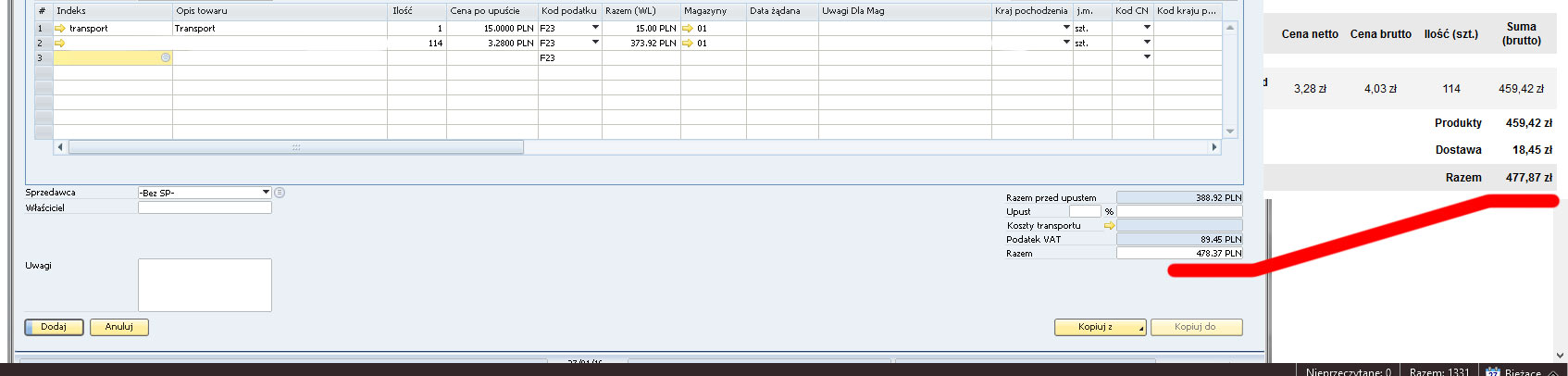

Łączna wartość zamówienia w sklepie 477,87
Łączna wartość zamówienia w ERP 478.37 (równe 0,50gr więcej...)
wszystko licząc te same pozycje
Kiedy zamówienie przekracza 500zł i koszty transportu nie są liczone w sklepie to wartości zamówienia są równe między sklepem, a tym co odzwierciedla ERP na fakturze.
Czy Presta kalkuluje koszty dostawy oraz podatek niezależnie poza produktami?
ERP liczy dostawę jak każdą inną pozycję w liście. Sumuje wszystko i mnoży przez 1.23 podatku.

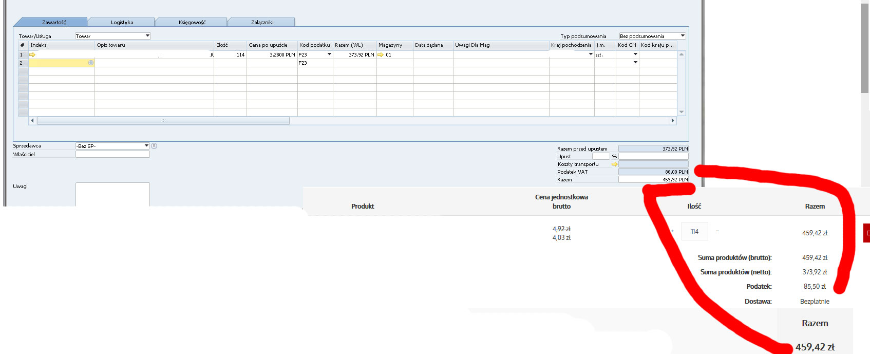

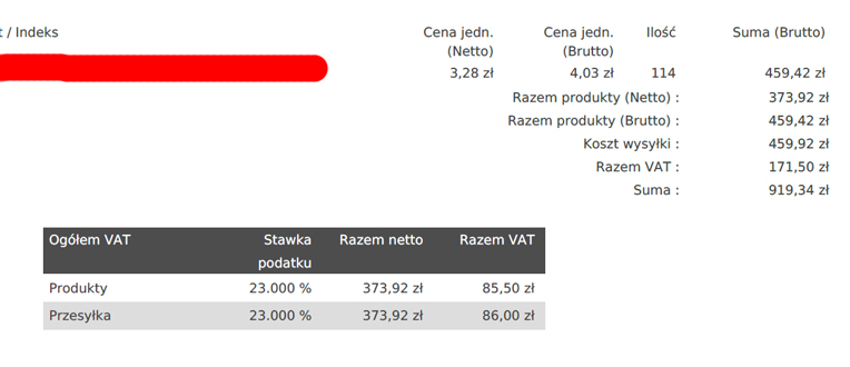

poszedłem dalej i patrzcie co znalazłem
wklepałem cenę przesyłki netto taką jak wartość produktów netto żeby zobaczyć przeliczenia podatków. no i dostawa liczona jest prawidłowo bo podatek powinien być 86zł...
gdzie to poprawić dla produktów???

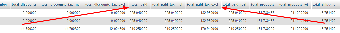

@hakeryk2 Bardzo dziękuję za wskazówkę - wprowadziłem opisane przez Ciebie zmiany, ale o ile w przypadku rabatu czy kosztu wysyłki precyzja pól się zwiekszyła tak w total_paid_tax_excl i total_apid nadal jest do dwóch miejsc po przecinku co jest dziwne. Sprawdziłem 2 razy, na sztywno mamy "6" w Cart.php oraz wyczyściłem class-cache z katalogu "cache"... 😕
  • 0
@iartsW temacie który podlinkowałem są 3 posty i ostatni mówi o total_paid_tax_excl, trzeba też zmienić zmienną  $compute_precision = _PS_PRICE_COMPUTE_PRECISION_; na  $compute_precision = 6; na początku skryptu getOrderTotal i ogólnie możesz korzystać z tej zmiennej zamiast klepać 6 ręcznie.
