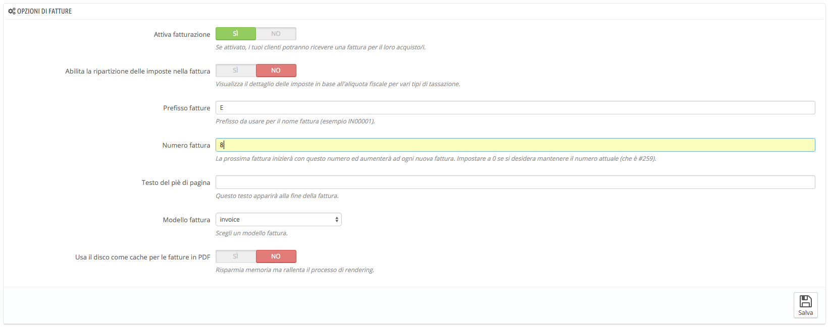

davide73 Posted January 25, 2016 Author Share Posted January 25, 2016 Ciao e grazie per la risposta, in realtà io nelle impostazioni di fatturazione vedo la seguente dicitura (allego anche uno Screenshot): Numero fattura La prossima fattura inizierà con questo numero ed aumenterà ad ogni nuova fattura. Impostare a 0 se si desidera mantenere il numero attuale (che è #259). tale impostazione mi lascia intuire che posso decidere quale numero attribuire alla prossima fattura e che poi il numero verrà incrementato in automatico. Sbaglio o è così? tuttavia pur impostando la numerazione che voglio il sistema continua dalla 259 .. ho già usato questa funzione in realtà non appena ho installato il gesitonale PS ... forse questa impostazione può essere usata una volta soltanto? in tutti i casi lascierà l'imput da qualche parte nel DB, ecco vorrei tanto sapere dove per poter intervenire direttamente la. Spero che possiate aiutarmi. NOTA: un aggiornamento, che a me mette sempre timore, risolverebbe il problema? Link to comment Share on other sites More sharing options...
Giorgio M. Posted January 25, 2016 Share Posted January 25, 2016 Quella funzione che citi serve per la prima impostazione. L'aggiornamento va fatto con tutte le cautele del caso (back up, test di prova, etc.), ma è fondamentalmente semplice. PrestaShop è molto stabile in questo tipo di operazione, ma non è mai certo che lo sia il server quindi meglio prevenire che curare 1 Link to comment Share on other sites More sharing options...
davide73 Posted January 25, 2016 Author Share Posted January 25, 2016 Scusate, ma nella mia stupidità non avevo notato un Allert non appena vado a salvare l'impostazione: Numero di fattura non valido 258 ora perché da questo errore secondo voi? Ricontrollando in effetti la fattura numero 258 è effettivamente e giustamente l'ultima emessa nel l'anno 2015, quindi proprio non capisco quale sia l'errore. Grazie ancora. Link to comment Share on other sites More sharing options...
