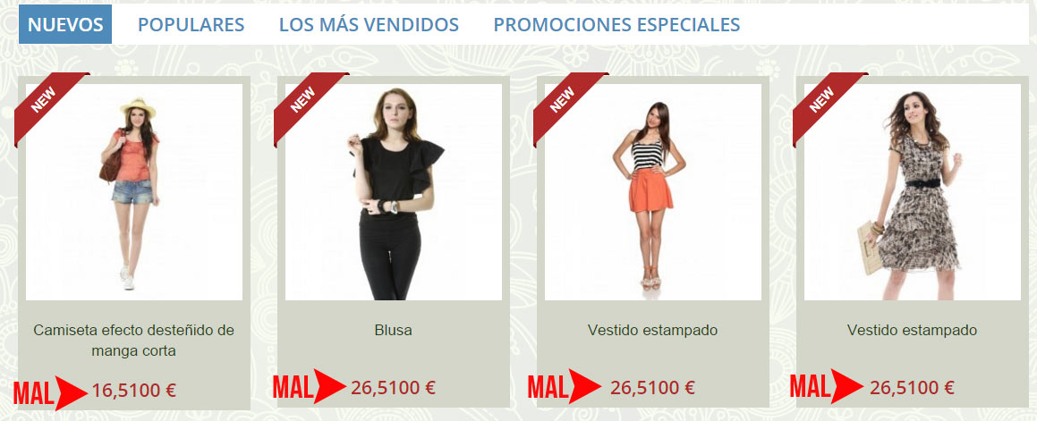

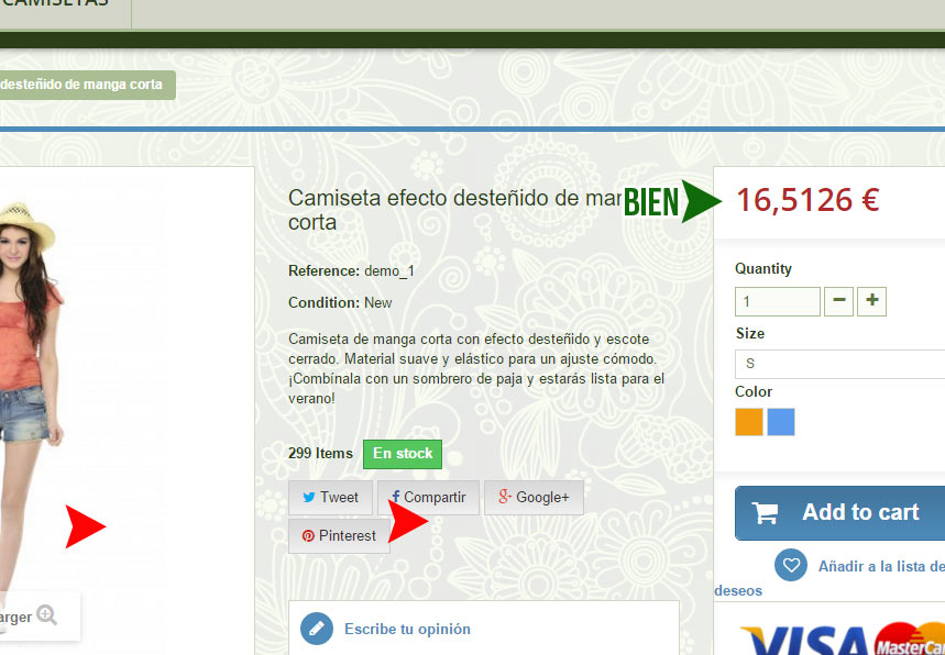

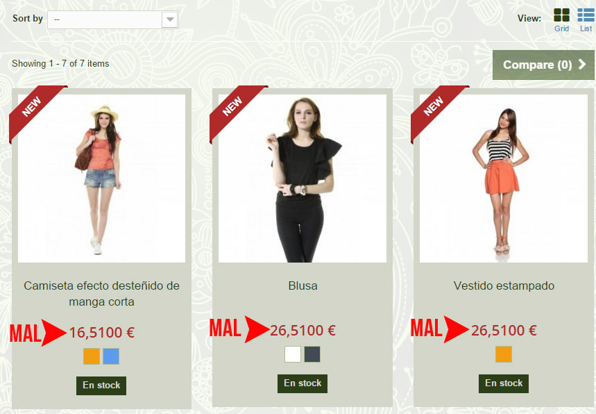

pepetool Posted January 25, 2016 Share Posted January 25, 2016 Hola, tengo un problema con los decimales y redondeo, en la pagina principal y en los listados me muestra el precio mal 16,5100€ y cuando añado al carro o en la ficha del producto se muestra correctamente así 16,5126 € tengo activados 4 decimales y el redondeo lo tengo en total. versión 1.6.0.11 que puedo hacer para que en el listado de productos y en el home en los apartados NUEVOS, POPULARES, LOS MÁS VENDIDOS, PROMOCIONES ESPECIALES, se muestre el precio como aparece en la ficha del producto. Gracias Link to comment Share on other sites More sharing options...

pepetool Posted April 13, 2016 Author Share Posted April 13, 2016 Hola Prestadaemon, gracias por tu aporte pero eso soluciona el problema cuando quieres que muestres 10€ y aparece 9.99€, esto no soluciona la cuestión expuesta. Hola, tengo un problema con los decimales y redondeo, en la pagina principal y en los listados me muestra el precio mal 16,5100€ y cuando añado al carro o en la ficha del producto se muestra correctamente así 16,5126 € tengo activados 4 decimales y el redondeo lo tengo en total. versión 1.6.0.11 que puedo hacer para que en el listado de productos y en el home en los apartados NUEVOS, POPULARES, LOS MÁS VENDIDOS, PROMOCIONES ESPECIALES, se muestre el precio como aparece en la ficha del producto. Gracias Miniaturas adjuntas Link to comment Share on other sites More sharing options...
