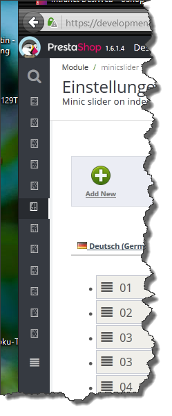

DesiWeb Posted January 23, 2016 Share Posted January 23, 2016 Hallo zusammen bei mir fehlen Icons, wenn ich in einem Modul im Adminbereich bin. Dieses Modul wird vom Entwickler leider nicht mehr weiterentwickelt und so muss nun ich eben selbst etwas Hand ansetzen. Das ist auch nicht so schlimm, denn so lerne ich wieder etwas. Die Funktionalität des Moduls ist voll gegeben, aber eben - nur die Bilder im Admin-Menu erscheinen nicht. Kann mir da jemand einen Tipp geben, wo ich da den Hebel ansetzen muss? Herzliche Grüsse und danke für Hinweise Martin Link to comment Share on other sites More sharing options...

DesiWeb Posted August 17, 2016 Author Share Posted August 17, 2016 Das kannst du noch so oft anschubsen! Niemand kann Gedanken lesen. Da deine Frage so unspezifisch gestellt wurde, wirst du auch keine Antwort bekommen. Au deinen Ausführungen ist ja nicht mal ein Hinweis ersichtlich, was z.B. das Modul macht, wo genau es sich einklinkt, ob du den PrestaShop-Adminbereich oder die Konfiguration des Moduls meinst. für welche PS-Version es geschrieben wurde, welche Version du aktuell einsetzt - um nur das Wichtigste zu nennen. ups - sorry, ich habe erst jetzt gesehen, dass es dazu eine Antwort gab (irgendwie wurde ich gar nicht notifiziert)... Egal. Gerne gebe ich natürlich zuätzliche Angaben - mir war nicht bewusst, dass es zuwenige Infos waren. Das Modul nennt sich: Minic slider on index page v4.1.11 - von minic studio (https://github.com/minicstudio/minicslider) die Icons fehlen im Konfigurationsberich des Moduls meine PS-Version ist die 1.6.1.6 Gerne liefere ich natürlich noch weitere Informationen, sofern dies benötigt wird ... herzliche Grüsse Martin Link to comment Share on other sites More sharing options...
