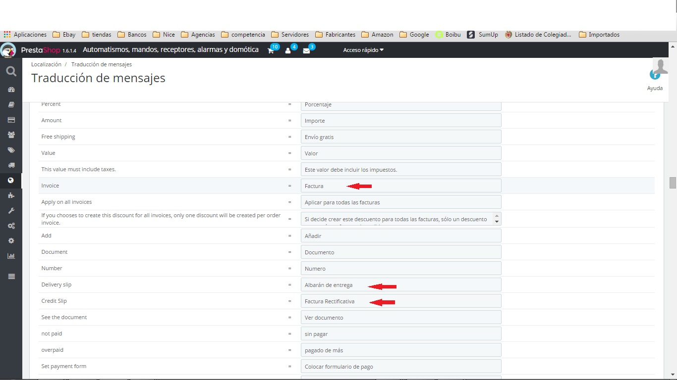

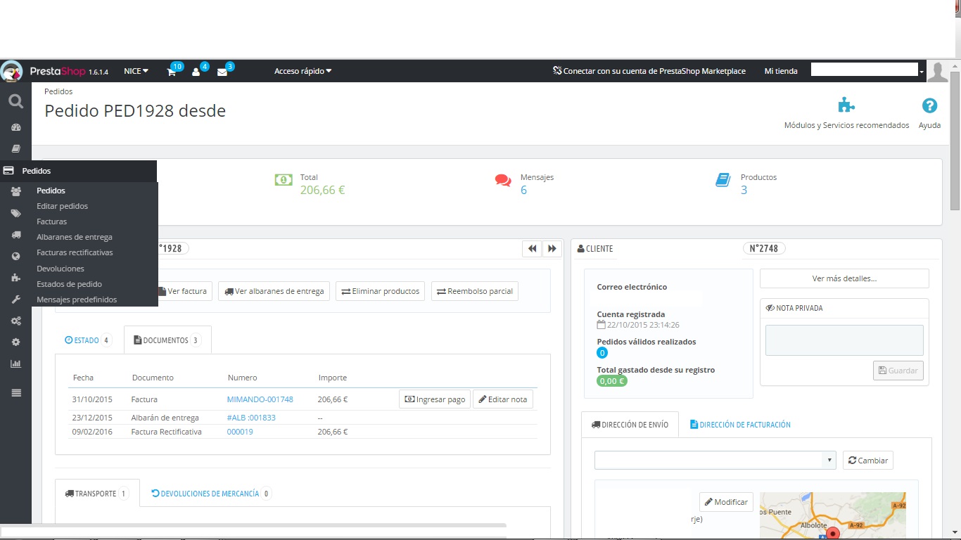

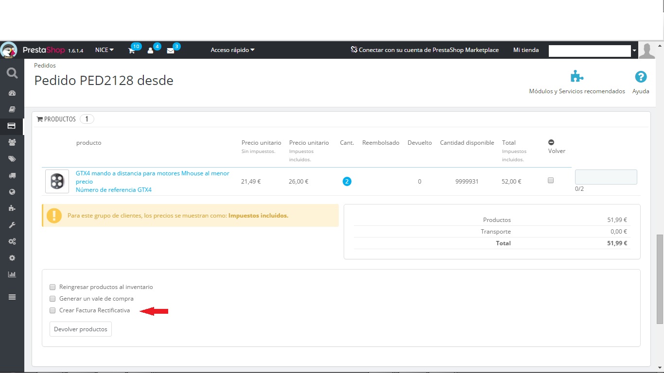

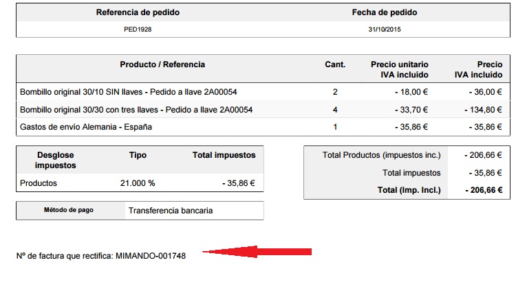

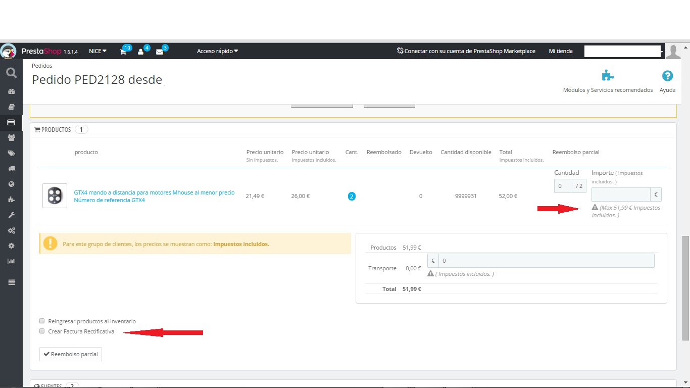

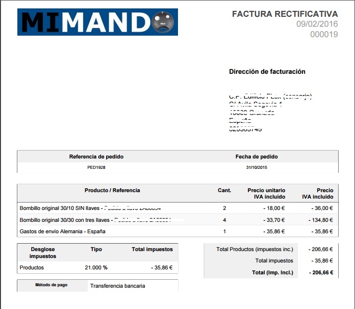

reini Posted February 9, 2016 Share Posted February 9, 2016 (edited) Hola amigo, prestashop lleva incorporado de serie la función de emitir Facturas Rectificativas tal y como exige la ley Española, pero no están bien traducidos los campos y por eso está un poco "escondido", pero son las opciones que se muestra en la foto 1. La configuración y la descarga de las facturas rectificativas se hace desde el menú de pedidos y cuando se genera, al cliente le aparece en sus documentos. Cuando estas en un pedido que está marcado como enviado ( si no está enviado no te aparece ) pulsas el botón "reembolso parcial" y te aparece lo de la foto 5 donde puedes abonar parte del importe pagado tanto en artículos como en gastos de envío y más abajo una casilla para crear la Factura Rectificativa ( aunque de origen creo que viene traducido como crear un vale de compra ) esto se cambia en traducciones del backoficce>adminorders. Ver fotos 3 y 4. Cuando estas en un pedido que NO está marcado como enviado sólo tienes el botón "reembolso standar" y te aparece la opción de devolver artículos sin poder elegir el importe a reembolsar y abajo tienes 3 opciones como en la foto 6. Estos dos campos creo que vienen de origen mal traducidos e intercambiados, por eso las flechas cruzadas en la traducción de la foto 4 Te dejo un ejemplo de Factura rectificativa (foto 2), para que en la parte superior te salga el texto tienes que ir a traducciones de los PDF y traducir el campo "credit Slip" Ten en cuenta que todo lo que veas como "credit slip" u "order slip" está relacionado con las "facturas rectificativas" Espero que esté todo claro y te haya ayudado, es mucha gente la que busca esta función, que está perfectamente implementada en Prestashop, pero poco adaptada a "la Española", he visto hasta módulos adicionales para algo que tenemos de serie. También si queréis que aparezca el nº de factura que se rectifica ( obligatorio parece ser ) sólo tenéis que añadir estas lineas en el archivo pdf/order-slip.tpl <!-- CUSTOMER INFORMATION --> <br/> <br/> <br/> Nº de factura que rectifica:{$order->invoice_number|string_format:" MIMANDO-%06d"}</p> <p> Añadir estas lineas antes de <!-- Hook --> Cambiar " MIMANDO- por el prefijo que cada uno use en sus facturas y quedaría como en la foto 7 Un saludo. Edited February 9, 2016 by reini (see edit history) 9 Link to comment Share on other sites More sharing options...

reini Posted February 9, 2016 Share Posted February 9, 2016 (edited) Si, tienes que dejarlo así: Generate a credit slip = Generar un vale de compra Generate a voucher = Crear Factura rectificativa lo que pasa que en teoría eso está "mal" porque no concuerdan las traducciones pero lo que está mal es la asociación del campo con su traducción: prestashop las tiene cambiadas, sería cuestión de enviar un "bug" para que se corrigiera en la siguiente versión. Edited February 10, 2016 by reini (see edit history) Link to comment Share on other sites More sharing options...

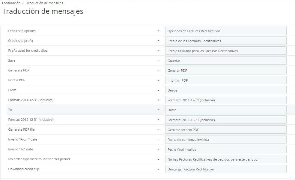

reini Posted February 13, 2016 Share Posted February 13, 2016 (edited) Añado la imagen de cómo tengo traducidos los campos en: localización>traducción de mensajes>Traducciones del panel de administración>Adminslip Un saludo a todos. Edited February 13, 2016 by reini (see edit history) Link to comment Share on other sites More sharing options...

elmundo_30 Posted March 4, 2016 Share Posted March 4, 2016 (edited) Hola a todos, Tengo un problema con una factura negativa, y todo generado por mi desconocimiento ,ya que estaba probando personalmente si los pedidos y las facturas irían bien, y lo que hice fue darme de alta como cliente, hacer una compra ficticia mediante transferencia bancaria, y generar la factura, repito que todo esto lo hice para probar la base de datos, y no tenía conocimientos de que era un problema, pensaba que podía hacer alguna prueba mientras configuraba la web. Despues de mirar varios videos y chat con respecto a los abonos de factura, hice lo siguiente: Entré en pedidos, y a su vez en el cliente de la compra (que era el único que había , ya que era una prueba), seguidamente le di a cancelar factura, ya que lo tenía como "pago aceptado", y despues actualicé el estado a "Reembolsado" por la misma cantidad de la factura. La cosa es que en la factura me sale el importe en negativo, pero debajo me aparece en letra roja "cantidad pendiente" , y sale el doble del importe de la factura en negativo. Es decir si mi factura es de -50€, aparece "cantidad pendiente -100€" ¿Sabéis porque, y como solucionarlo? Muchas gracias Edited March 4, 2016 by elmundo_30 (see edit history) Link to comment Share on other sites More sharing options...
